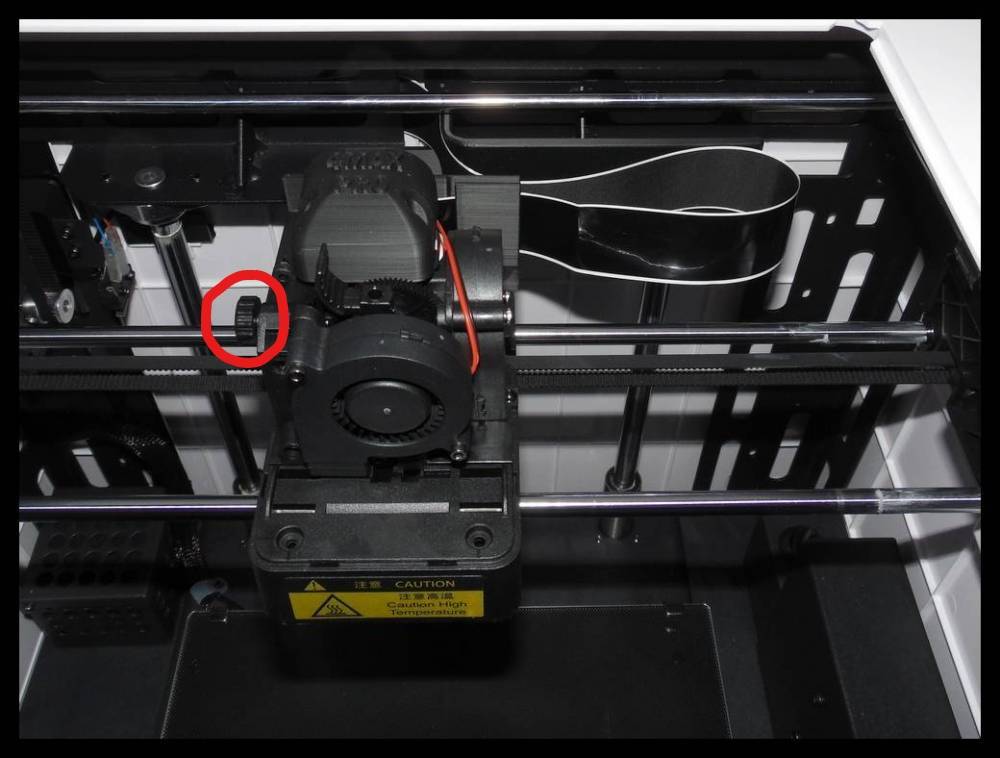

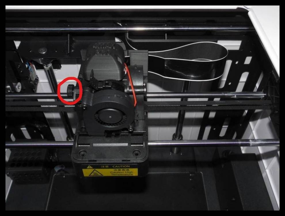

resserrer la vis de l'extrudeur si tu n'a pas déjà essayé...après je voie plus que le filaments qui peut poser souci
Dans Cura tu est bien avec un filament en 1.75 ?

Oui 1.75 dans cura. Pour la cis de l'extrudeur tu parle de quelle vis exactement ?

Je suppose que tu as bien changé la buse à CHAUD minimum 190° ?
Oui j'ai changé à 200 + nettoyage du filament présent avant de la changer.
Alors miracle ou non, j'ai essayé de print depuis la carte SD et non via le câble USB et le pc et il semble que les pièces sont beaucoup moins dégueulasses. J'ai réinitialisé CURA aussi avec les option de bases pour l'imprimante.
Bon j'ai enfin réussi à avoir quelque chose de très bon en 0.2, vitesse 60 et débit filament à 110% et la plus de problèmes ! ENFIN 🤗
