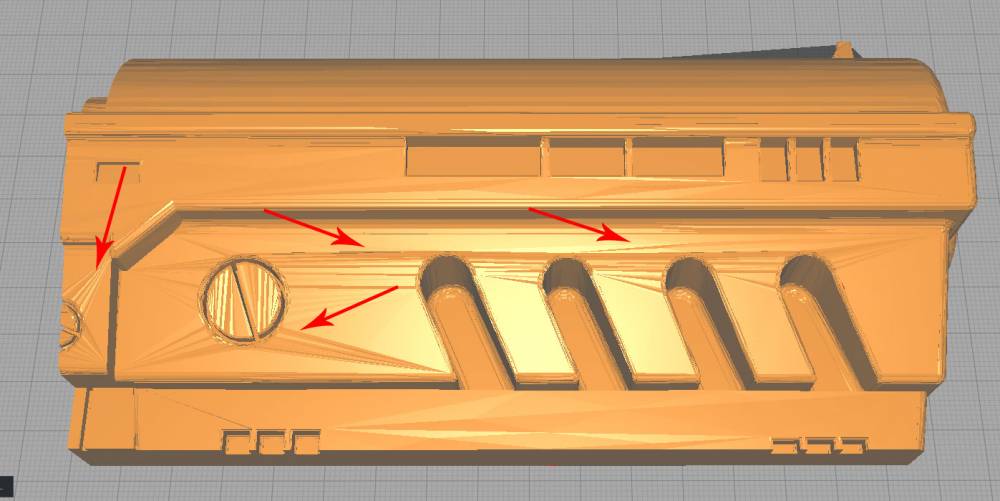

Salut !
J'imprime un modèle trouvé sur My Mini Factory, il y a des soucis de je ne sais quoi ^^ résolution ou mal modéliser ne sais-je je ne suis vraiment pas doué en modélisation, bref je voulais savoir si l'on pouvais corriger ça, parce que c'est pas beau ^^. Dans l'absolue on peut corriger ça en post prod mais ma devise c'est plutôt d'essayer d'avoir un truc parfait pour minimiser la post prod ...flemme inside.
Merci

éditer un modèle facétisé....c'est déjà trop tard  pour faire du bon boulot
donc , transformer le STL en "solide" ( exemple avec Freecad vers Step ) et reprendre les parties concernées en modélisation sur un logiciel qui le permet.
C'est ce  que je fais régulièrement pour adapter des Stl à mes dimensions et mes besoins.
