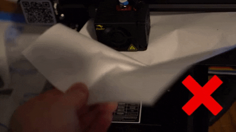

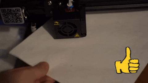

Laurent Michon Posté(e) Janvier 8, 2020 Partager Posté(e) Janvier 8, 2020 Bonjour, J'ai lu beaucoup de chose sur le réglage du bed. Avant avec le tapis d'origine, je faisais mon réglage avec une feuille, et je faisais en sorte que la feuille frottée trés fort ... Maintenant j'ai un Bed magnétique. Il est plus mou que celui d'origine ... J'ai fait le réglage mais je trouve que le premier ruban de pla n'est pas assez écrasé ! Du coup l'accrochage n'est pas top !!! Quelle est la bonne méthode pour régler son bed ? Lien vers le commentaire Partager sur d’autres sites More sharing options...
fran6p Posté(e) Janvier 8, 2020 Partager Posté(e) Janvier 8, 2020 il y a 58 minutes, Laurent Michon a dit : Quelle est la bonne méthode pour régler son bed ? Celle que tu utilisais jusqu'à maintenant : La surface de ton lit magnétique tu l'as bien dégraissée (alcool isopropylique et / ou eau chaude + produit vaisselle + rinçage + essuyage) ? Ce réglage est primordial à la réussite des impressions: Lien vers le commentaire Partager sur d’autres sites More sharing options...
