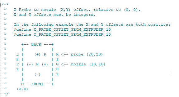

#define NOZZLE_TO_PROBE_OFFSET { 0, 26, -0.30 }
Z safe homing activer
j'ai beau changer les valeur de NOZZLE_TO_PROBE_OFFSET mais rien ne changer après le homing

y'a un pb au niveau de tes offset au moins le X le Y a verifier.
Deja pour le X en regardant la photo de la tête, ton offset ne peux pas etre de 0 puisque la buse et ton autolevel ne sont pas aligné sur cette axe.
Mesures deja tes ofset a la grosse avec un reglé ;)

alors a part l'histoire du scotch que j' n'est pas fait, j'ai fait exactement ce que tu ma dit et redéfinie les valeurs, quand je fait G1 F1000 X0 Y0 la buse se retrouve bien dans l'angle, quand je fait un homing une fois le home XY fait le chariot part en X122 Y135 pour faire le home Z, du coup on n'est plus au centre.
j'ai oublier de te préciser quand je lance une impression, elle est bien au centre du BED, donc c'est bien une histoire de homing et de probe offset

C'est le safe homing, il oblige a aller au centre du bed pour le homing Z (dans ton cas).
Désactive le et ça devrait être bon.
problème trouver 😁
c'est l'activation de AUTO_BED_LEVELING_BILINEAR, une fois désactiver le home ce fini bien au centre du plateau.
Maintenant comment résoudre ce problème.....? j'aimerai bien garder cette fonction, peut etre ma version de marlin?
je viens de voir qu'il y a eut d'autre version de marlin 2.0 bugfix, je suis avec platfrom io, comment puis je récupérerai ma config pour tester avec la nouvelle version sans avoir a tout reparamétré.
Merci
bon voila problème trouver, j'ai changer le nombre de point de palpage de 4x4 a 6x6 avec auto bed leveling bilienaire activer tout est rentrer dans l'ordre, maintenant je vais travailler sur le nombre de point car 6*6 c'est cas même très long 6mn environ
