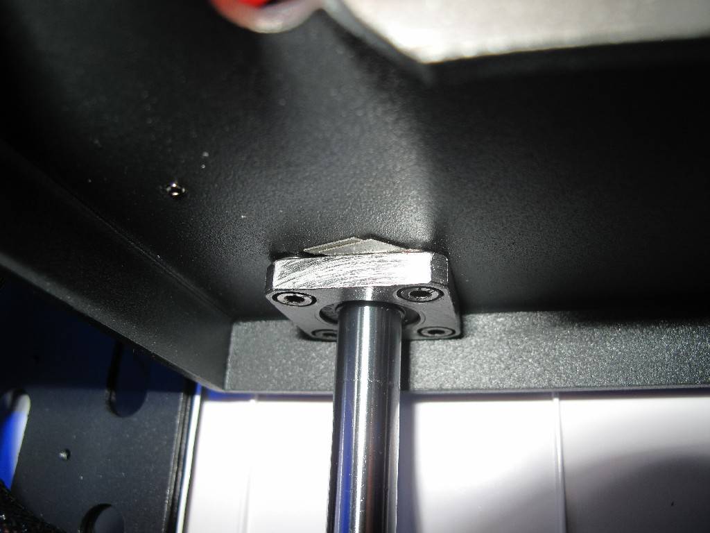

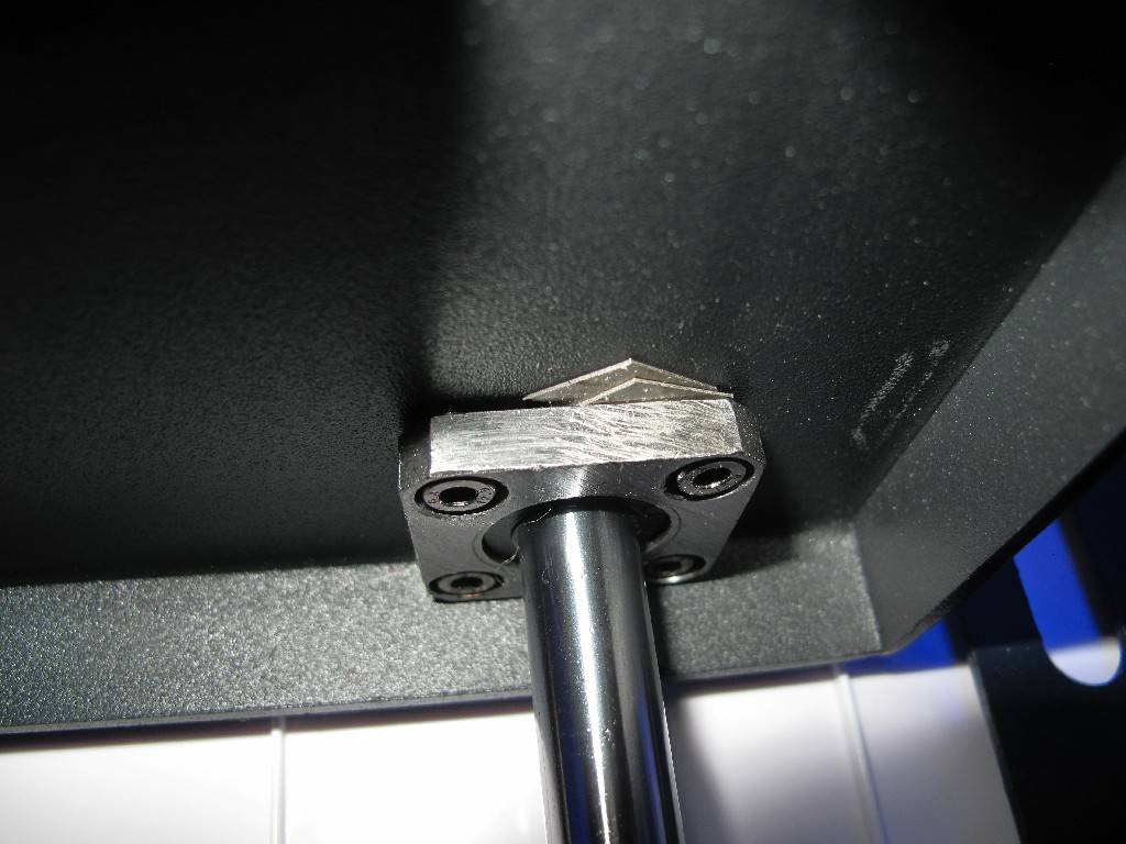

J'avais repéré ça, mais j'ai constaté une différence de hauteur entre l'avant et l'arrière. En faisant uniquement les molettes, je n'arrivais pas à avoir ma tête d'impression qui accrochait partout. Du coup j'avais déplacé le contacteur.
oui le plateau penche il faut le remettre droit, sous le plateau la ou il y à les 2 tiges guide tu à 4 vis de chaque côté.
Tu les dévisse pas complètement et tu les resserres plus ou moins en fonction des besoins, perso j'ai mit des "cales" pour qu'il soit bien // aux axes X et Y.
Il faut faire attention de ne pas forcer sur les tiges et l'axes Z, j'avais mis tes trucs(boite carton) pour soutenir le plateau pendant que c'était dévisse.

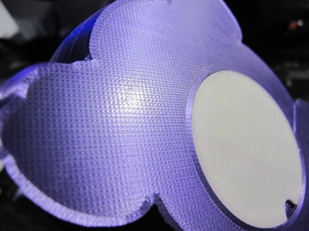

Le résultat est meilleur mais je me demande si je peux m'attendre à quelque chose d'aussi propre que sur la face supérieure (première photo) ou si je peux me contenter de ce que j'ai pour la face inférieure.

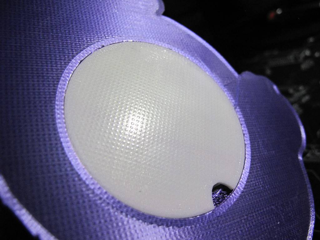

Autre pièce que j'ai imprimé, la protège nappe. La première impression ne m'a pas plu, j'ai eu du décollement (warping ?) sur un côté du coup je l'ai fait une seconde fois.
Entre les deux pièces j'ai augmenté la température du bed de 60 à 65 et la température d'impression de 200 à 210.
Qu'est-ce qui peut justifier ces "griffures" que l'on aperçoit sur la seconde pièce?

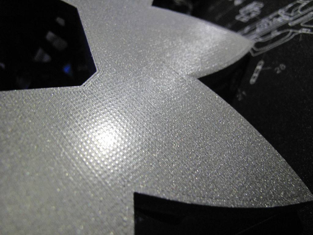

Ta première couche n'est pas assez écrasée, elle doit ressembler à ça :

non c'est juste un réglage avec les molettes tu bed, perso j'utilise pas la méthode de la feuille, je le fais à l'oeil et j'affine les réglage pendant une impression, je met toujours une bordure et je profite de son impression pour ajuster le bed.
Super idée. J'y avais pas pensé. Je fais juste une jupe en général.
Je viens de sortir une impression juste après avoir refait encore le niveau et elle ressemble beaucoup à ce que tu montre en photo.
