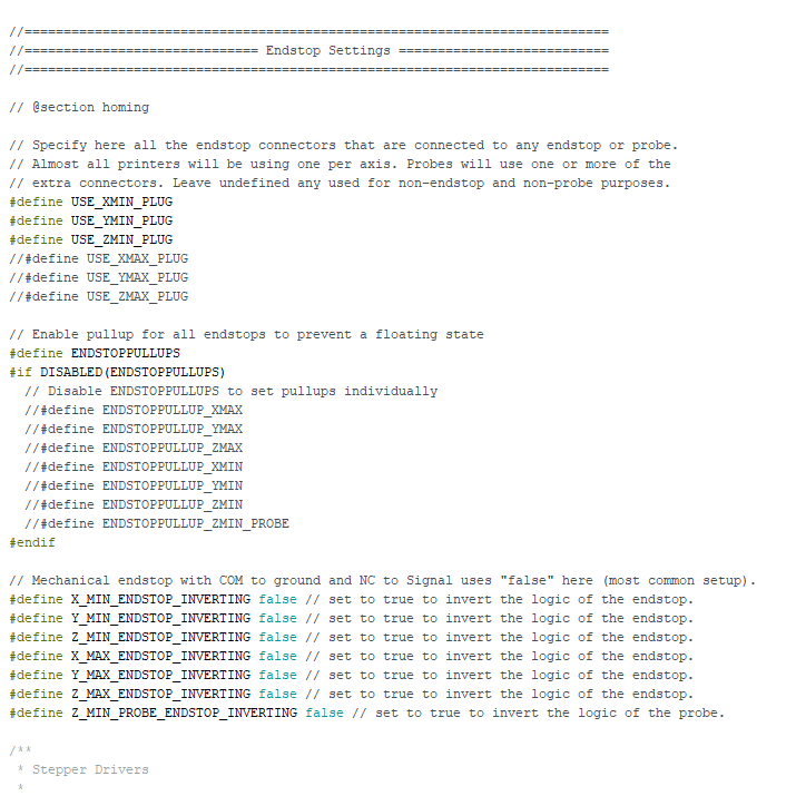

boulange Posté(e) Janvier 22, 2020 Auteur Partager Posté(e) Janvier 22, 2020 (modifié) bon voila j'ai brancher puis régler les vref mais pas tous les moteurs fonctionnent : axe x avance juste de quel mm et s arrête ensuite le z2 brancher sur E1 ne tourne pas du tout (et en plus sur mon ecran les axe x y z ne sont pas reconnu , C A D il inscrit 0 puis ? ) si vous avez besoin je vous joindrais mon conf h de marlin merci par avance Modifié (le) Janvier 22, 2020 par boulange Lien vers le commentaire Partager sur d’autres sites More sharing options...

Bakatora Posté(e) Janvier 24, 2020 Partager Posté(e) Janvier 24, 2020 (modifié) Tant que tu n'as pas fait de homing (réussi) marlin ne sait pas où est ta buse. D'où les '0 ?' Est-ce que tes endstops sont bien configurés ? Car si ton endstop X est défini sur 'activé' en permanence cela peut expliquer ton symptôme. Modifié (le) Janvier 24, 2020 par Bakatora 1 Lien vers le commentaire Partager sur d’autres sites More sharing options...

boulange Posté(e) Janvier 24, 2020 Auteur Partager Posté(e) Janvier 24, 2020 il y a 1 minute, Bakatora a dit : Tu n'as jamais dit si tes endstops sont bien configurés. Si par exemple le endstop X est en permanence en position 'activé' pour Marlin, c'est normal que le homing du X s'arrête quasi instantanément. slt @Bakatora je sais pas si je les ai bien configurer ( je penser que c'etais configurer sur marlin est que j'avais juste a les connecter) Lien vers le commentaire Partager sur d’autres sites More sharing options...
Bakatora Posté(e) Janvier 24, 2020 Partager Posté(e) Janvier 24, 2020 Non il faut les tester manuellement. M119 doit te répondre 'open' pour tous par defaut et 'triggered' si tu appuies sur un des endstops en faisant M119. Lien vers le commentaire Partager sur d’autres sites More sharing options...

boulange Posté(e) Janvier 24, 2020 Auteur Partager Posté(e) Janvier 24, 2020 il y a 16 minutes, Bakatora a dit : Non il faut les tester manuellement. M119 doit te répondre 'open' pour tous par defaut et 'triggered' si tu appuies sur un des endstops en faisant M119. désolé d’être nul mais comment on fais M119 Lien vers le commentaire Partager sur d’autres sites More sharing options...
Bakatora Posté(e) Janvier 24, 2020 Partager Posté(e) Janvier 24, 2020 Dans Pronterface par exemple, via la console. Lien vers le commentaire Partager sur d’autres sites More sharing options...
Bakatora Posté(e) Janvier 24, 2020 Partager Posté(e) Janvier 24, 2020 J'ai piqué une image du forum: 1 Lien vers le commentaire Partager sur d’autres sites More sharing options...
boulange Posté(e) Janvier 24, 2020 Auteur Partager Posté(e) Janvier 24, 2020 alors voila @Bakatora ce que me réponds ponterface : >>> M119 SENDING:M119 Reporting endstop status x_min: TRIGGERED y_min: TRIGGERED z_min: open Lien vers le commentaire Partager sur d’autres sites More sharing options...
boulange Posté(e) Janvier 24, 2020 Auteur Partager Posté(e) Janvier 24, 2020 Z open car j'ai appuyer dessus Lien vers le commentaire Partager sur d’autres sites More sharing options...
boulange Posté(e) Janvier 24, 2020 Auteur Partager Posté(e) Janvier 24, 2020 et la : Reporting endstop status x_min: TRIGGERED y_min: TRIGGERED z_min: TRIGGERED car j'ai appuyer sur rien Lien vers le commentaire Partager sur d’autres sites More sharing options...
Bakatora Posté(e) Janvier 24, 2020 Partager Posté(e) Janvier 24, 2020 Ça veut dire que tout est inversé... Lien vers le commentaire Partager sur d’autres sites More sharing options...
boulange Posté(e) Janvier 24, 2020 Auteur Partager Posté(e) Janvier 24, 2020 ainsi desuite tous est bon de ce cote mais je n'est pas de fin de course sur Z2 ( E1) Lien vers le commentaire Partager sur d’autres sites More sharing options...
Bakatora Posté(e) Janvier 24, 2020 Partager Posté(e) Janvier 24, 2020 (modifié) Si tu n'appuies sur rien mais que tout est sur 'triggered' c'est pas bon. Triggered = activé, enclenché Modifié (le) Janvier 24, 2020 par Bakatora 1 Lien vers le commentaire Partager sur d’autres sites More sharing options...
boulange Posté(e) Janvier 24, 2020 Auteur Partager Posté(e) Janvier 24, 2020 ok donc comment le remettre a l'endroit à l’instant, boulange a dit : ainsi desuite tous est bon de ce cote mais je n'est pas de fin de course sur Z2 ( E1) Lien vers le commentaire Partager sur d’autres sites More sharing options...
Bakatora Posté(e) Janvier 24, 2020 Partager Posté(e) Janvier 24, 2020 (modifié) // Mechanical endstop with COM to ground and NC to Signal uses "false" here (most common setup).#define X_MIN_ENDSTOP_INVERTING false // set to true to invert the logic of the endstop.#define Y_MIN_ENDSTOP_INVERTING false // set to true to invert the logic of the endstop.#define Z_MIN_ENDSTOP_INVERTING false // set to true to invert the logic of the endstop.#define X_MAX_ENDSTOP_INVERTING false // set to true to invert the logic of the endstop.#define Y_MAX_ENDSTOP_INVERTING false // set to true to invert the logic of the endstop.#define Z_MAX_ENDSTOP_INVERTING false // set to true to invert the logic of the endstop.#define Z_MIN_PROBE_ENDSTOP_INVERTING false // set to true to invert the logic of the probe. Modifié (le) Janvier 24, 2020 par Bakatora Lien vers le commentaire Partager sur d’autres sites More sharing options...
boulange Posté(e) Janvier 24, 2020 Auteur Partager Posté(e) Janvier 24, 2020 il y a 5 minutes, Bakatora a dit : with COM to ground and NC to Signal uses "false" here (most common setup).#define X_MIN_ENDSTOP_INVERTING false // set to true to invert the logic of the endstop.#define Y_MIN_ENDSTOP_INVERTING false // set to true to invert the logic of the endstop.#define Z_MIN_ENDSTOP_INVERTING false // set to true to invert the logic of the endstop.#define X_MAX_ENDSTOP_INVERTING false // set to true to invert the logic of the endstop.#define Y_MAX_ENDSTOP_INVERTING false // set to true to invert the logic of the endstop.#define Z_MAX_ENDSTOP_INVERTING false // set to true to invert the logic of the endstop.#define Z_MIN_PROBE_ENDSTOP_INVERTING false // set to true to invert the logic of the probe. Lien vers le commentaire Partager sur d’autres sites More sharing options...
boulange Posté(e) Janvier 24, 2020 Auteur Partager Posté(e) Janvier 24, 2020 voila ce que j'ai @Bakatora Lien vers le commentaire Partager sur d’autres sites More sharing options...
