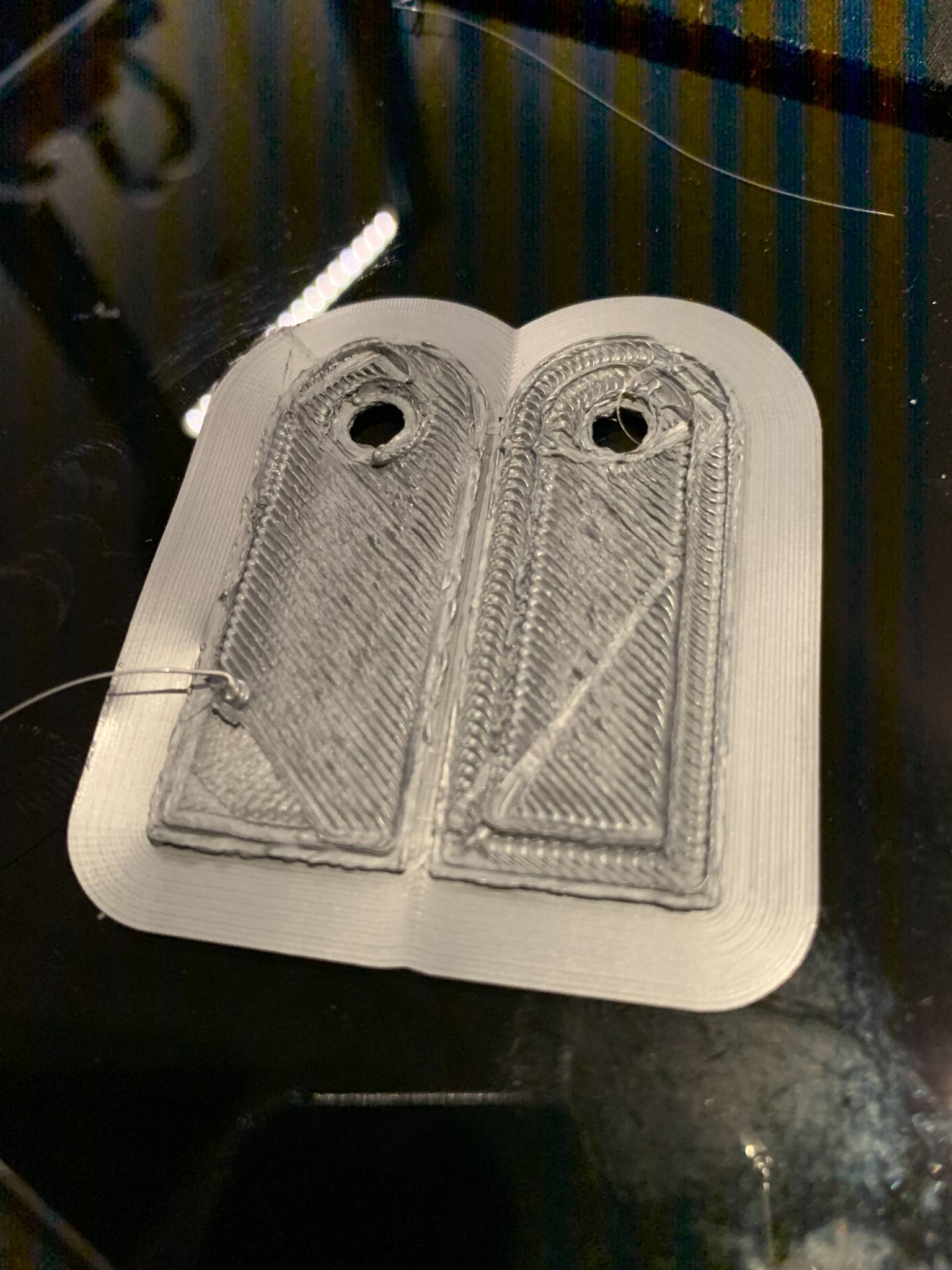

Svink Posté(e) Janvier 15, 2020 Partager Posté(e) Janvier 15, 2020 Bonjour, sauriez vous me dire de quoi ça peut provenir? et comment y remédier? Merci d'avance Lien vers le commentaire Partager sur d’autres sites More sharing options...
Avrel Posté(e) Janvier 15, 2020 Partager Posté(e) Janvier 15, 2020 il y a 6 minutes, Svink a dit : Bonjour, sauriez vous me dire de quoi ça peut provenir? et comment y remédier? Merci d'avance Commence par nous dire tes paramètres d’impressions ,la matière , sans ça on va y passer la nuit voir même celle d’apres Lien vers le commentaire Partager sur d’autres sites More sharing options...
Svink Posté(e) Janvier 15, 2020 Auteur Partager Posté(e) Janvier 15, 2020 PLA, buse à 200 degrés et plateau a 60 Lien vers le commentaire Partager sur d’autres sites More sharing options...
Avrel Posté(e) Janvier 15, 2020 Partager Posté(e) Janvier 15, 2020 il y a 25 minutes, Svink a dit : PLA, buse à 200 degrés et plateau a 60 Quel slicer , ton flow est à combien ?ta machine est d’origine ?quand tu demande 100mm de plastique à ton extrudeur il extrude 100mm? a première vue je dirais que tu sur-extrude Lien vers le commentaire Partager sur d’autres sites More sharing options...

Svink Posté(e) Janvier 15, 2020 Auteur Partager Posté(e) Janvier 15, 2020 je travaille avec Cura, mon flow était a 100%, la je fais un test a 90%, et ça a l'air plus propre... Ma machine est d'origine Merci pour vos réponse, je vous tiens au courant Lien vers le commentaire Partager sur d’autres sites More sharing options...
