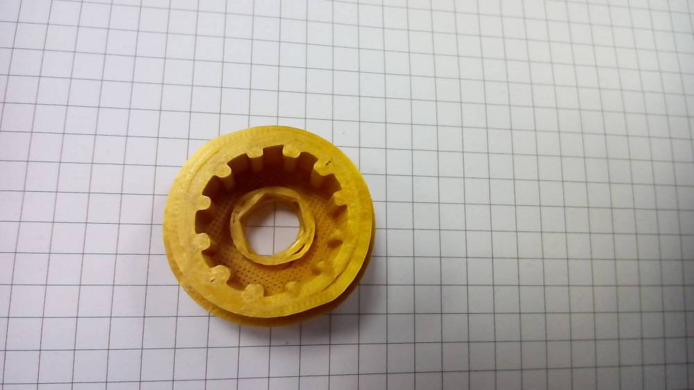

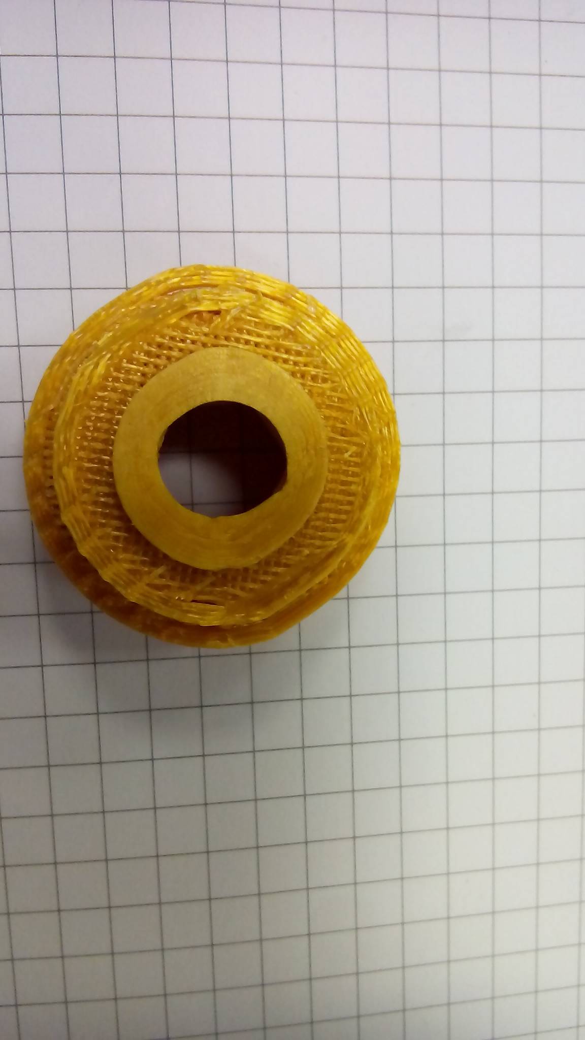

Voici le résultat de mon impression avec mon Alfawise U30 PRO
Impression fine, buse 200°,plateau 40°,vitesse 40, remplissage 40%
Plan fait sur autocad
Quelle modification je dois faire pour être plus rond et précis
sur mes pièces droite je n'ai pas grand chose a dire cela me semble correct
j'avais vu en parcourant le forum que en changeant de cura on avait une meilleur impression pour les pièces rondes mais je ne me rappelle de la verssion
pour ma part j'ai la dernière verssion
merci  pour vos réponses
Pour régler ton imprimante essaie sur une pièce toute simple, un petit cube par exemple. Et tu n'agis que sur un paramètre à la fois, qu'il soit mécanique ou logiciel.
Vérifie la tension des courroies sur les axes X et Y dans un premier temps.
Bonjour
C’est exactement cela que j'ai fait et finalement c’était la courroie des x qui était detendue
