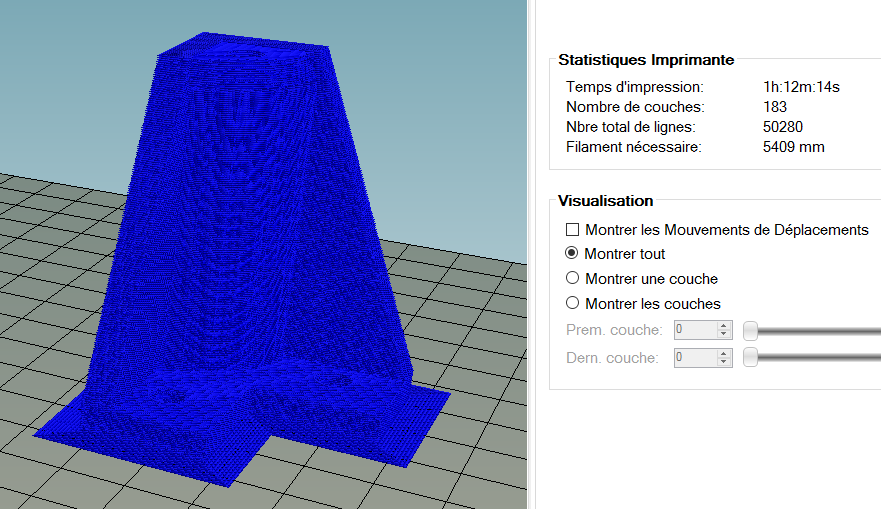

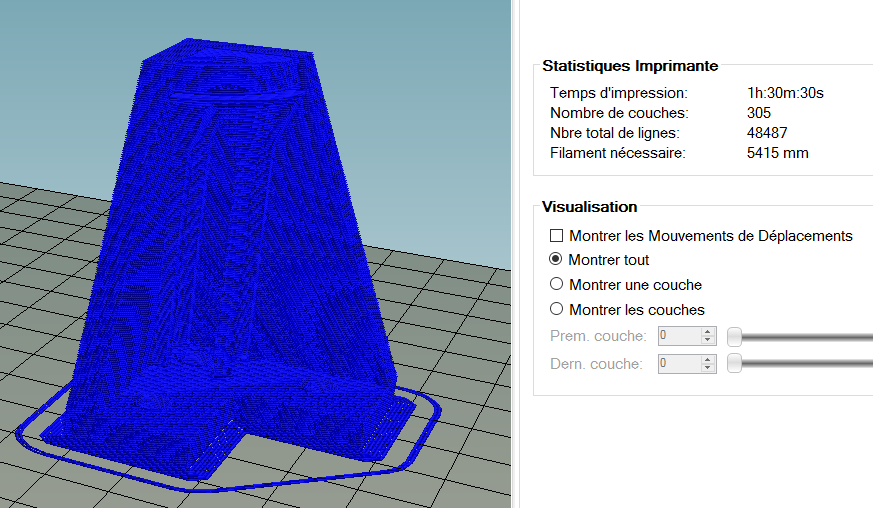

Salut à vous,
Pour avoir encore rcemment produit une même pièce tranché avec Repetier et Cura intégré et aussi Slic3r (externe V1.2.9)
Je trouve que cura dans Repetier est bon pour faire des pièces plutôt déco. Il tranche un même objet en moins de couche que le fait Slic3r que je trouve plutôt adapté aux pièces technique et déco.
Avec des paramètres équivalent en hauteur/largeur de couche, vitesses deplacement/impression/extrusion, on voit qu'avec Cura il y a moins de couches qu'avec Slic3r. J'ai pu constater la différence de "qualité" entre les 2 impressions. Les périmètres de trou et parois sont doublés tel que je l'avais paramétré dans Slic3r alors que Cura/Repetier ne permet pas ce niveau de paramétrage (périmètre de trou en simple paroi)
Conclusion dans mon cas :
Cura de Repetier permet des impressions plus rapides mais le fait en moins de couche (je ne sais pas comment c'est possible)
Sli3r permet plus de réglage que Cura de Repetier (temp première couche, détail des vitesses de périmètre etc...), il génère plus de couche, donc met plus de temps qu'avec Cura de Repetier, mais je trouve le résultat meilleur et plus rigide (infill et type de remplissage identique)
