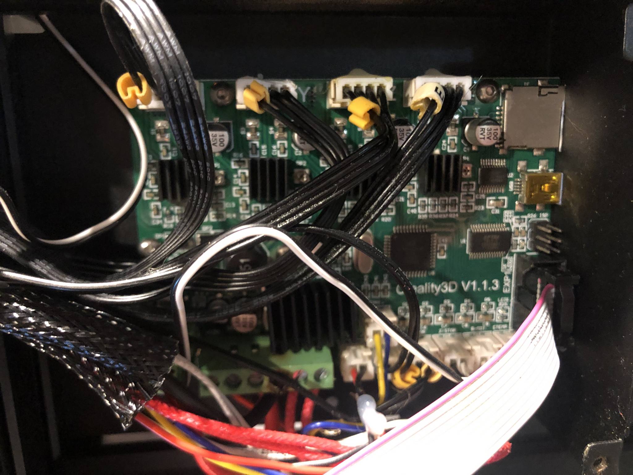

Bonsoir @norball123, si tu pouvais mettre une photos de ta carte pour voir le branchement.
Mais aussi ton profil a jour ca permettrer de voir ton imprimante.

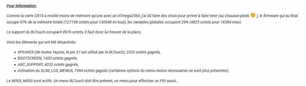

La carte de l'Ender3 est munie d'un processeur ATMega1284p qui possède une quantité de mémoire limitée. Pour faire rentrer (au chaussepied), la gestion d'un ABL, il faut désactiver certaines options. Celui qui possédait au préalable cette imprimante a fait le choix de désactiver la gestion de la carte SD (d'autres choix étaient possibles par exemple voir ci-dessous).

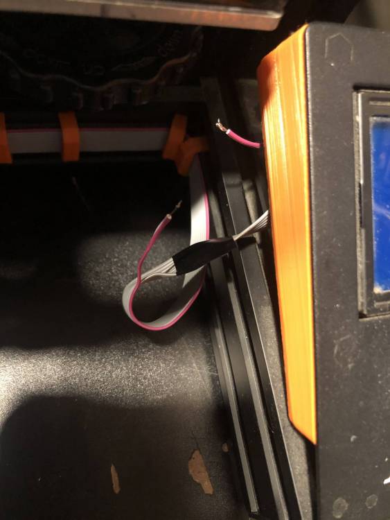

ce que j'ai trouver de biz cet que ce fil rouge est couper mais si je le branche sa fait un drôle de bruit!!!
si l'imprimante est allumer et que je débranche le fil qui vas a l'ordinateur sa joue avec l'alimentation de la machine !!!!vraiment bizarre comme installation!!!
Il y a 17 heures, norball123 a dit :
C'est surtout que ce n'est pas très propre mais c'est ainsi qu'il faut procéder pour brancher le BLTouch si on utilise pas de dérivateur (ce fil coupé c'est le «buzzer» de l'écran), plus d'explications ici si ça t'intéresse.

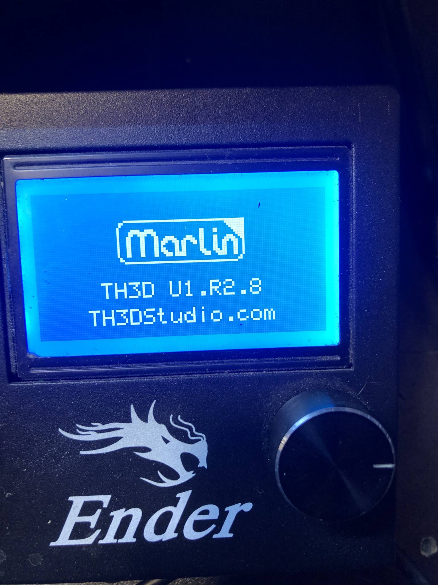

dans l'interface de la machine je n'ai plus rien qui me dit que je peux sélectionner la carte sd comme une neuve , elle fonctionne seulement brancher a l'ordie

Bonjour @norball123,  comme te l'à dit fran6p sur ton fil coupé tu avais ton bl touch de branché dessus et dans le firmware le pin 27 est programmé pour le bl c'est normal que ca fait des bruits bizarre quand tu le rebranche vu que le firmware envoi un signal sur ce fil vu qui commande le bl touch, tu as pas le choix il faudra remettre un firmware et après tu pourra ressouder ton fil.
