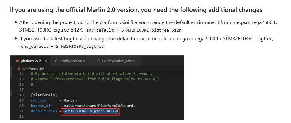

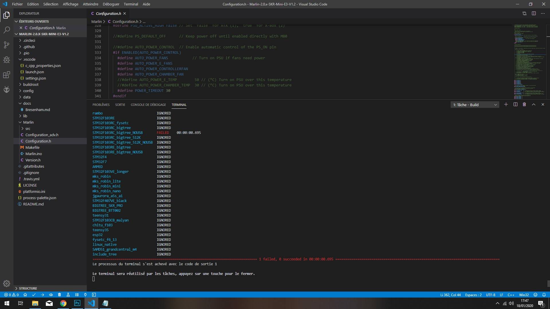

anthonybef Posté(e) Janvier 18, 2020 Partager Posté(e) Janvier 18, 2020 bonjour a tous j'ai reçu ma nouvelle carte skr mini e3 bigtreetech V1.2 ce matin pour rendre ma petite ender plus silencieuse mais pour l'instant celui qui fait le plus de bruit c'est moi en insultant cet cochonnerie j'ai un touch-mi donc obligé de modifier le programme, j'ai installé vscode et platformio plus la traduction en francais car je pige absolument rien en anglais. j'ai telechargé marlin la : https://github.com/bigtreetech/BIGTREETECH-SKR-mini-E3 donc jusque la je pense que c'est bon, j'ai ouvert vscode, fichier, ouvrir le dossier, et choisi le dossier Marlin-2.0.x-SKR-Mini-E3-V1.2 j'ai ete dans configuration.h activé le touchmi, passé en 3 points de palpation au lieu de 5, et modifié je ne sais plus quoi pour que le fin de course Z soit fait avec le touchmi. ensuite je clic sur platformIO en bas a gauche pour verifier et la sa merdouille, erreur STM32F103RC_bigtree_NOUSB j'ai chercher tout l'apres midi mais pas moyen de trouver un truc et ne comprenant rien à l'anglais sa aide pas, les traducteurs sont pas toujours top. j'ai testé en modifiant le platformio.ini ligne 21 : env_default = STM32F103RC_bigtree_NOUSB mais rien y fait. alors je rate quoi ? erreur dans ma config ou je fait pas comme il faut ? j'etais plus a l'aise sur arduino ide merci d'avance Lien vers le commentaire Partager sur d’autres sites More sharing options...
fran6p Posté(e) Janvier 18, 2020 Partager Posté(e) Janvier 18, 2020 @anthonybef Bonjour, Utilise plutôt le Marlin «officiel» en version stable. Dans platformio.ini, comme environnement tu as le choix entre 4 possibilités : STM32F103RC_bigtree, STM32F103RC_bigtree_512K, STM32F103RC_bigtree_USB et STM32F103RC_bigtree_512K_USB (il n'y a plus de STM32F103RC_bigtree_NOUSB). Essaie avec STM32F103RC_bigtree_512K pour utiliser la pleine capacité de stockage mémoire . Recopie les fichiers configuration.h et configuration_adv.h du dossier «Marlin-2.0.x\config\examples\BigTreeTech\SKR Mini E3 1.2» pour les mettre dans le dossier Marlin, effectue tes modifications et compile pour voir s'il y a du mieux. Lien vers le commentaire Partager sur d’autres sites More sharing options...
anthonybef Posté(e) Janvier 19, 2020 Auteur Partager Posté(e) Janvier 19, 2020 Il y a 13 heures, fran6p a dit : Dans platformio.ini, comme environnement tu as le choix entre 4 possibilités : STM32F103RC_bigtree, STM32F103RC_bigtree_512K, STM32F103RC_bigtree_USB et STM32F103RC_bigtree_512K_USB (il n'y a plus de STM32F103RC_bigtree_NOUSB). Essaie avec STM32F103RC_bigtree_512K pour utiliser la pleine capacité de stockage mémoire . merci mais deja testé et sa ne fait que décaler l'erreur sur le nouveau nom par exemple le failed passe sur STM32F103RC_bigtree, STM32F103RC_bigtree_512K j'ai testé avec un marlin original en recipiant les 2 fichiers je n'ai plus cet erreur la, j'en est d'autre (je n'ai pas regardé lesquels mais celle-ci disparait 1 Lien vers le commentaire Partager sur d’autres sites More sharing options...

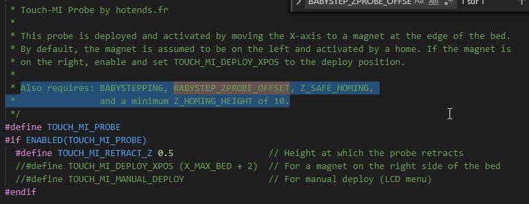

fran6p Posté(e) Janvier 19, 2020 Partager Posté(e) Janvier 19, 2020 @anthonybef Sans plus d'informations, désolé. mas il va être difficile de t'apporter plus d'aide (des copies écrans des erreurs par exemple). Je viens de tester une compilation (VSC + Platformio à jour), réussie après avoir activé les paramètres obligatoires pour le Touch-Mi. Marlin stable 2.0.1 récupéré ce jour, env: SMT32F103RC_bigtree_512K comme plateforme déclarée dans platformio.ini et fichiers configurations de Bigtreetech du dossier config (pour une carte v1.2). Les seules modifications faites concernent l'ajout du TouchMI et l'activation des directives requises (Also requires: …). Les erreurs en rouge lors du build indiquent généralement ce qu'il faut corriger pour parvenir à compiler correctement. Les trois fichiers qui ont permis la réussite de la compilation : platformio.ini Configuration.h Configuration_adv.h Éventuellement, j'aurai pu joindre le fichier binaire compilé mais je préfère que tu le compiles toi-même avec tes préférences. bio_confirm_home_e.cpp 1 Lien vers le commentaire Partager sur d’autres sites More sharing options...
anthonybef Posté(e) Janvier 20, 2020 Auteur Partager Posté(e) Janvier 20, 2020 slt, merci pour ton aide apres des recherches j'ai tout simplement supprimé mon firmware je l'ai redecompressé a partir du meme fichiers que j'avais telecharger et l'erreur avait disparu donc surement une simple erreur de decompression. autant de mal de tete pour rien . plus qu'a essayé sa, car pour l'instant j'ai juste compilé 1 Lien vers le commentaire Partager sur d’autres sites More sharing options...
