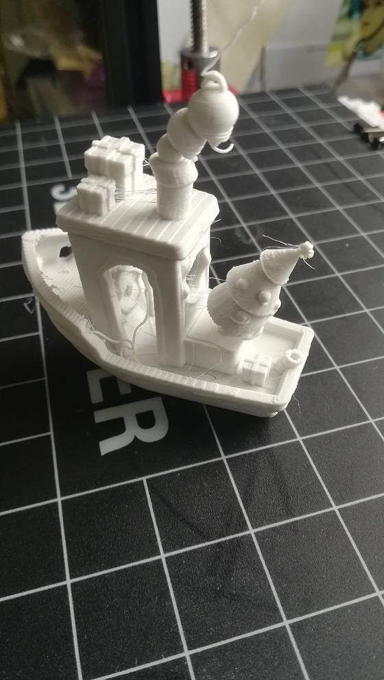

ptitbout12 Posté(e) Avril 8, 2020 Partager Posté(e) Avril 8, 2020 Bonjour et merci à theBadBoy pour la précision. J'ai donc réussi à suivre la procédure pour le mesh_bed_leveling et j'ai rajouter dans mon gcode de démarrage l'instruction M420 S. Et avant de faire un compte rendu pour les autres, j'ai fait un test sur mon benchy dont voici les résultats: Voilà ce que je voulais: Et voici ce que j'ai eu (j'ai arrêté en cours de route au vu du résultat: J'ai donc une première couche qui accroche à 90 %. Sur les 10 % restant, je n'ai pas de matière ou très très peu. Je suppose que j'ai mal du faire le maillage et que sur 2 ou 3 points j'ai la buse trop proche du plateau. Je vais donc refaire un mesh_bed_leveling (maintenant que je sais comment faire !) et re-tester. Par contre, comme on peut le voir sur la photo 3, les couches n'adhèrent pas du tout entre elles. Pourquoi ???? Dans mes différentes lectures du forum j'ai vu comment régler l'extrudeur. je vais donc essayer cela. Voyez vous autre chose à faire ? Merci pour votre aide et notamment à thebadboy pour sa patience ! Bon après midi Lien vers le commentaire Partager sur d’autres sites More sharing options...

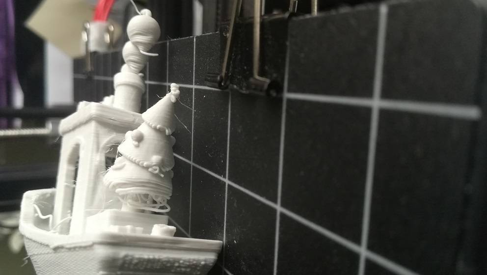

ptitbout12 Posté(e) Avril 20, 2020 Partager Posté(e) Avril 20, 2020 Bonjour Thebadboy, J'ai donc changé mon tube guide fil et je pense que c'était lui qui embêtait le monde pour être poli. J'en ai profité pour changer la buse et maintenant je n'ai plus de kickback et j'ai un extrudeur qui me sors trop de fil, mais qui est cohérent avec ce que j'avais rentré comme nombre pour le M92 E... J'ai donc reconfiguré le M92 et j'ai recalibré le plateau. J'ai reconstitué un bateau test avec les nouveaux paramètres Cura et ça fonctionne beaucoup, mais quand je dis beaucoup mieux, c'est beaucoup mieux ! Voici le résultat: Comme tu peux le voir, il reste encore des imperfections comme ici: Mais dans l'ensemble je suis content car j'ai enfin eu besoin de la spatule pour décoller la pièce. Je dois bien entendu encore peaufiner les réglages, (et si tu as des conseils pour ces nouveaux problèmes, je suis preneur) et faire d'autres tests sur des pièces plus grosses à différents endroits du plateau. Mais dans l'ensemble je suis content. Un très grand merci pour ton aide, c'est vraiment super et grâce à toi j'ai aussi pas mal appris sur l'imprimante en elle-même. En parlant de bidouillage, as-tu essayé de mettre ton interface en français. Et si oui, ça donne quoi ? Merci et bonne journée Lien vers le commentaire Partager sur d’autres sites More sharing options...

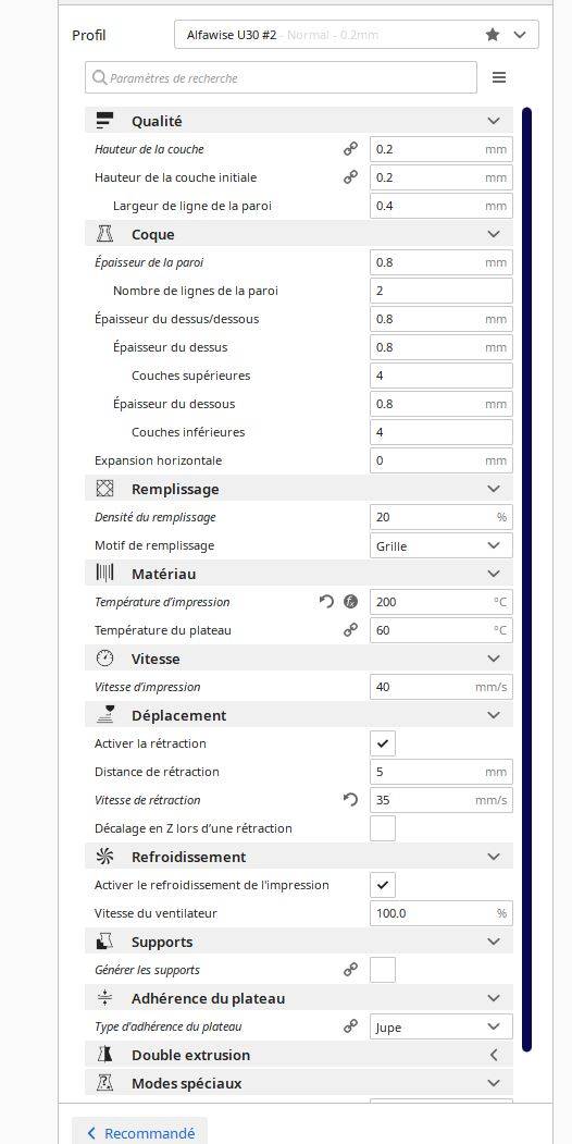

thebadboy Posté(e) Avril 20, 2020 Partager Posté(e) Avril 20, 2020 (modifié) faut pas oublier les supports, sans eux quand il y a des déports, le fil ne tient sur rien donc il tombe et tu obtient ton résultat. Ton fil est bien gros, tu imprime avec quelle buse et hauteur de couche ? Modifié (le) Avril 20, 2020 par thebadboy Lien vers le commentaire Partager sur d’autres sites More sharing options...

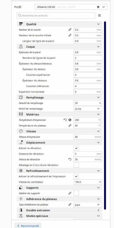

ptitbout12 Posté(e) Avril 21, 2020 Partager Posté(e) Avril 21, 2020 effectivement pour les supports, mais comme nous sommes sur un benchy test je pense que c'est normal qu'ils n'y soient pas afin de vraiment tester l'imprimante. Pour la buse je suis sur une 0.4 et mes paramètres Cura sont les suivants: quelque chose de choc ? Lien vers le commentaire Partager sur d’autres sites More sharing options...
