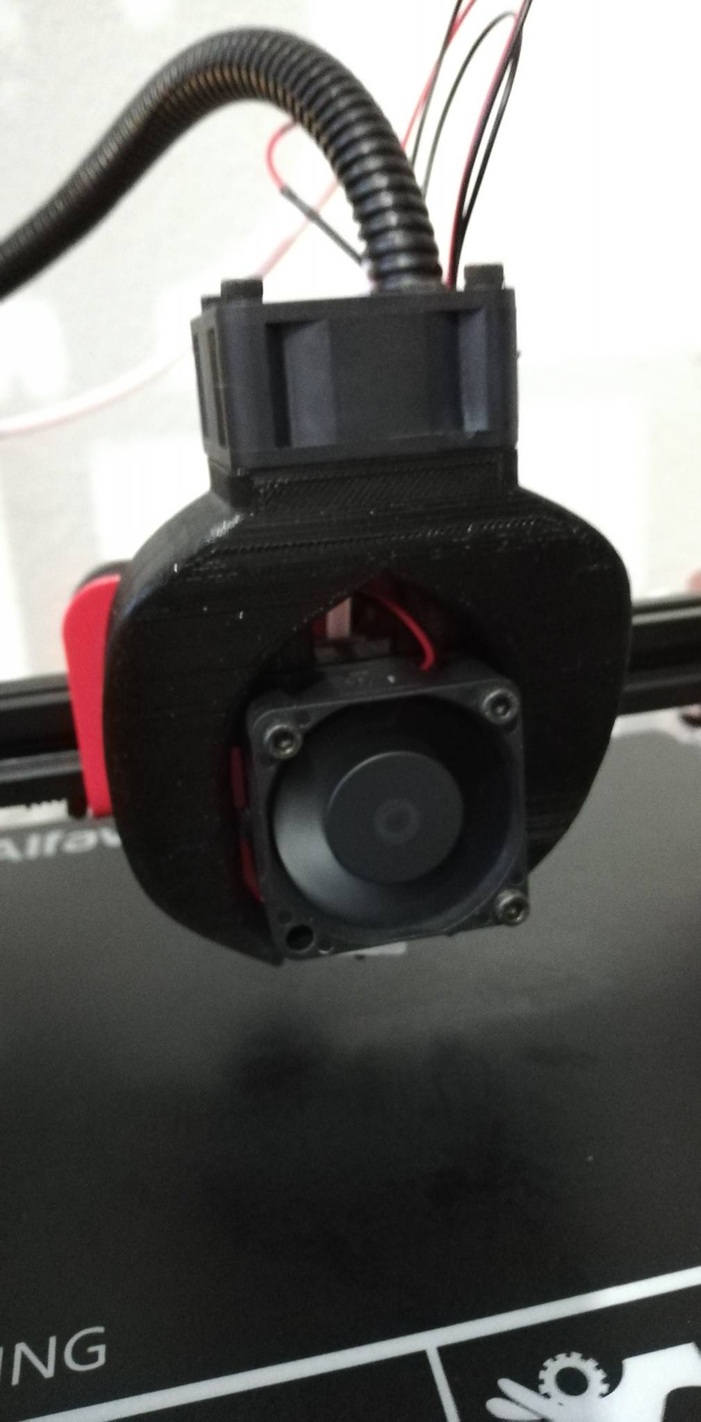

m_regis Posté(e) Janvier 18, 2020 Partager Posté(e) Janvier 18, 2020 Bonsoir. J'aimerai changer de Fang (pour mettre des ventilateurs 40*40*20 mm), j'en ai trouvé sur Thingiverse. J'ai entendu dire qu'ils seraient compatibles avec nos Alfawise, mais quand j'ouvre le fichier RAR il y a 3 modèles, quelqu'un a t-il une idée du modèle à choisir? Je vous mets le lien en dessous. Merci pour votre aide. https://www.thingiverse.com/thing:2683629 Lien vers le commentaire Partager sur d’autres sites More sharing options...

m_regis Posté(e) Janvier 31, 2020 Auteur Partager Posté(e) Janvier 31, 2020 (modifié) Il y a 14 heures, Fl0r1an73 a dit : Mais comment on fixe un ventilateur de 40mm sur une fixation 30mm ? Je comprends pas ... (oui , cela m'a frappé aprés 7h d'impression ... la loose) Salut Fl0r1an73. J'ai opté pour cette solution là. https://www.thingiverse.com/thing:2683629 ------>>>> Fang_m3nut_hotend_mountingholes.STL Avec 2 ventilo (40*40*20) Sunon ils sont vraiment impeccable. https://www.amazon.fr/Ventilateur-40x40x20mm-21dBA-Sunon-EB40202S2-999/dp/B00MNJD8BE?ref_=ast_bbp_dp Je vais également remplacer le ventilo de la carte mère. Par contre je dois vérifié le voltage de celui-ci. Modifié (le) Janvier 31, 2020 par m_regis Lien vers le commentaire Partager sur d’autres sites More sharing options...

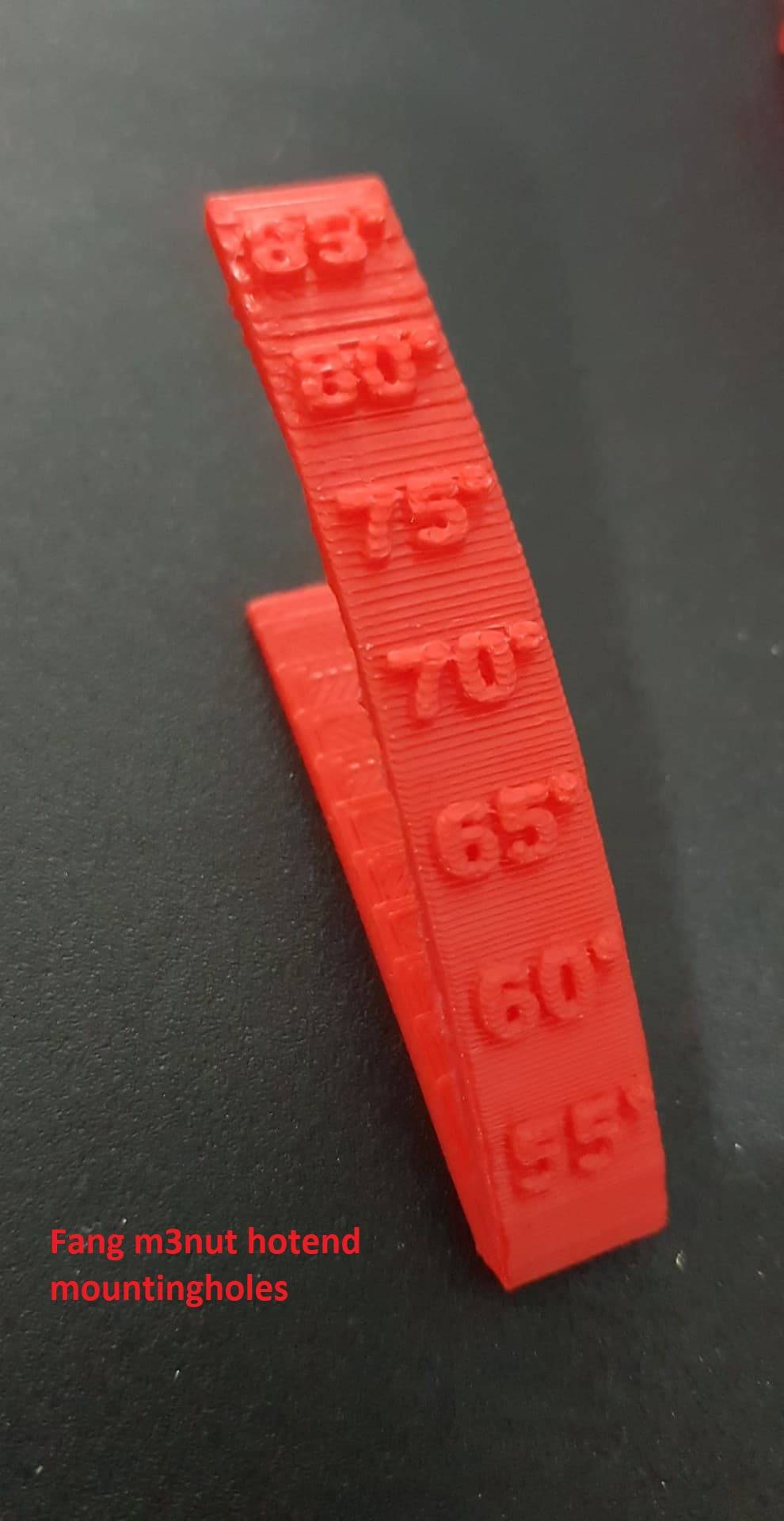

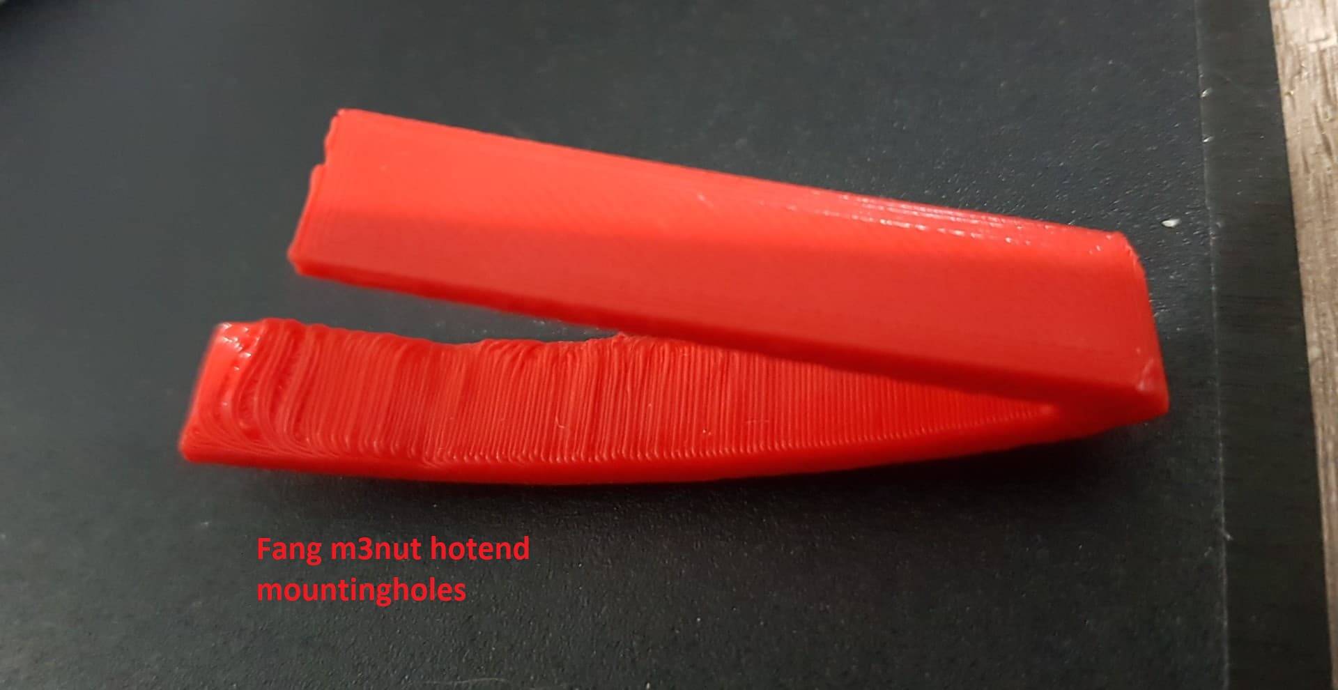

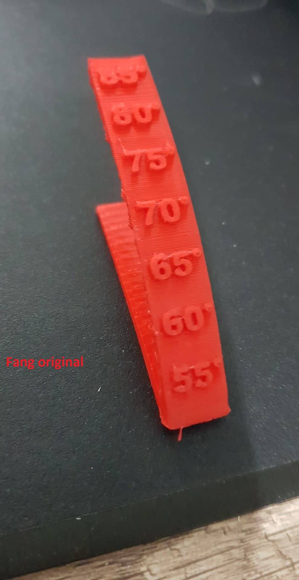

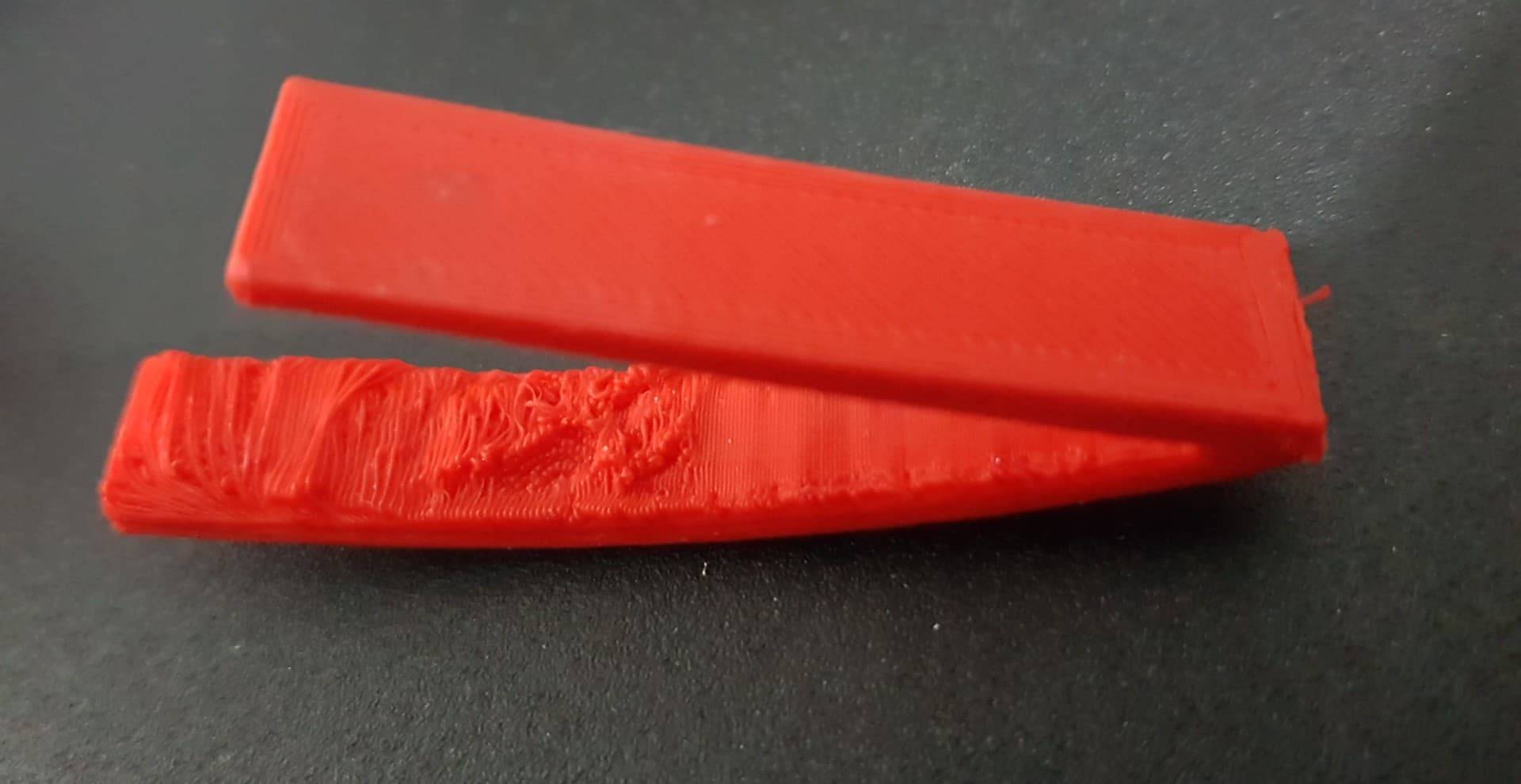

m_regis Posté(e) Janvier 31, 2020 Auteur Partager Posté(e) Janvier 31, 2020 Bonsoir Voici quelques photos pour vous montrez la différence entre le fang original et fang "m3nut hotend mountingholes" Celui d'origine fang "m3nut hotend mountingholes" Lien vers le commentaire Partager sur d’autres sites More sharing options...
