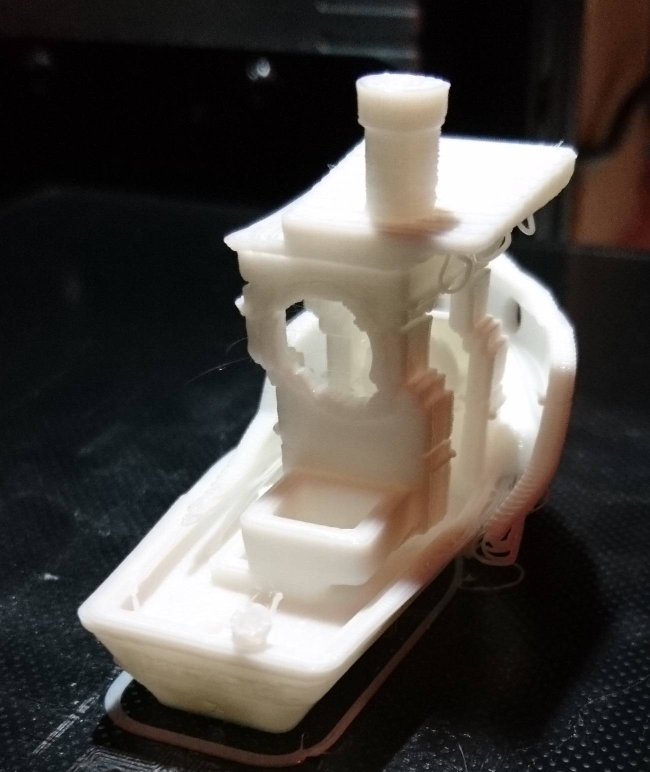

Bonsoir,
Comme indiqué dans le titre, lors de l'impression la buse vient frotter sur la couche précédente,  ce qui :
 - fait du bruit
 - décolle la pièce
 - fait sauter des pas en Y
Pour votre plaisir, voici un Benchy massacré par 15+ décalages en Y
Mon imprimante est une Geeetech A10 ( bowden, buse de 0.4 ) le problème est apparu + - à la 15ième heure d'impression et ce pour des hauteurs de couches de 0.1, 0.15 et 0.2mm
Une remise en tension de l'Axe Y est insuffisante pour empêcher les sauts de pas
la relation step/mm de l'axe Z semble toujours correcte ( une pièce ratée et découpé en deux lors de son retrait du lit a la même hauteur qu'une pièce intacte )

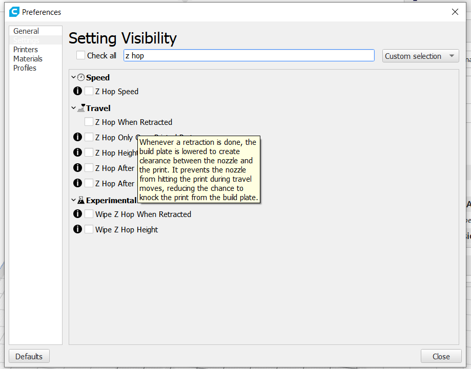

Problème de Z hop réglé :
décocher ( et donc caché ) l'option Z hop sur Cura ( voir photo ci dessus ) ne la désactive pas, il suffisait de re-cocher cette case ( et rendre l'option visible ), afin de la désactiver dans le menu déroulant standart des paramètres d'impression de Cura
A confirmer, mais il semble que c'est bien cette option qui massacrait mes impressions, certainement à cause des petits " pics" de matière formés lorsque la buse se soulève , qui font sauter des pas lorsque la buse vient taper dessus lors de la couche suivante.
