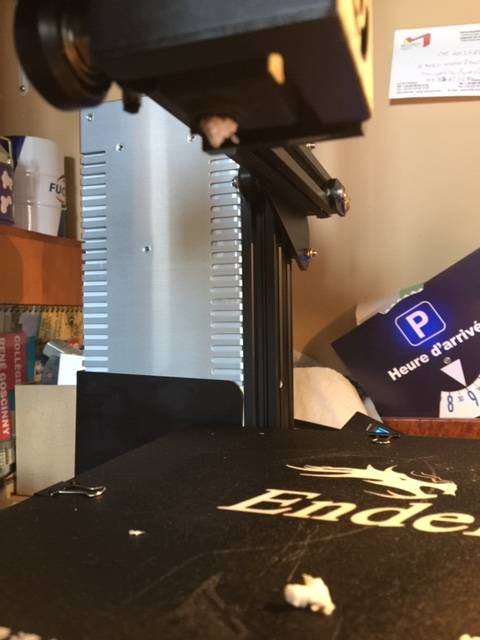

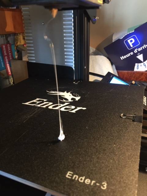

Voici ma démarche pour le lancement d'une impression :
Je préchauffe ma buse à 200° et mon plateau à 60°.
Je règle ma buse et mon plateau au papier, aux quatre coins et un contrôle au centre.
Je refait un AUTO-HOME.
J'enfonce mon fils dans la buse, une fois le fils bien chaud je fait un changement de filament afin de bien remplir la buse.
Je lance mon impression et à chaque fois mon fils s'enroule sur la buse (voir photos)
Cela fait un mois que je n'ai rien imprimé
SAUVEZ MOI S'IL VOUS PLAIT !!!!

Fichier zip non valide (j'ai chargé sur Android donc moins risqué que sur PC).
Atrache plutôt les photos.
à mon avis ton bed n'est pas bien réglé (trop bas), le papier c'est bien pour dégrossir le boulot mais faut ajuster les réglages après.
à ta place je referais un réglage, dégraissage du bed et affinement des réglages pendant le début d'une impression (perso je met une bordure et c'est à ce moment que j'affine les réglages si besoin)

  Le 19/01/2020 at 09:18, Philippe Taglioli a dit :
Dérouler
Je ne comprend pas ta manip...
Peux tu nous décrire ton start g-code
