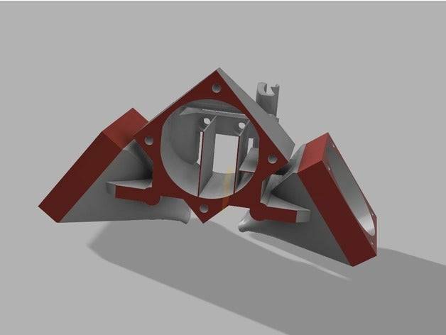

j’ai commandé une Alfawise U30 PRO il y’a quelques jours sur Gearbest, en attendant son arrivée je souhaiterais commander tout le nécessaire afin de changer l’ensemble des ventilateurs.
Je souhaiterais mettre en place un system de 3 ventilateurs au niveau de la buse ( voici le fichier STL que j’aimerais utilisé ) en pièce jointe.
en recherchant sur le forum et sur google j’ai décidé de me tourner vers 3 ventilateurs de la marque SUNON en 40x40x20 en 24V, le petit problème est que je n’ai aucune idée pour le branchement des fils.

Sur les 2 ventilateurs déjà présents, tu coupes les fils à10cm de l’extrémité de ton ventilateur, tu dénudes, tu passes des gaines thermoretractables, tu soudes, tu passes les gaines et tu les chauffes pour qu'elles se rétractent.  Faut juste pas se tromper de couleurs...
Rien de plus à faire pour remplacement de 2 ventilateurs, donc pas de rallonge nécessaire.
Pour un 3eme, qui va venir lui aussi refroidir ta pièce, il faut qu'il soit synchronisé avec l'autre. je ne sais pas si ta CM et son firmware (marlin ?) le gère. Dans le doute mieux vaut partir sur un montage en Y sur alimentation de tes 2 ventilateurs refroidisseurs de pièce. D'origine c'est du ON/OFF, sans PWM donc 2 fils qui se séparent chacun en 2.
Par contre trois ventilateurs, ça risque d'alourdir ta tête, un fang qui sépare les flux d'air tout en les répartissant autour de l'extrusion ça fonctionne très très bien...

Ok je te remercie pour ton retour, je vois ( à peut près ) ce que tu veux dire je vais essayer de faire avec tes conseils.
