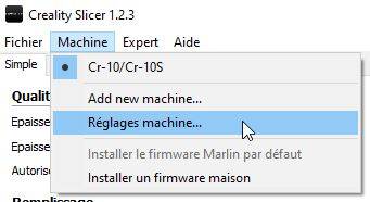

bonjour a tous ayant acquis une imprimante 3d creality cr-10s pro v2 qui fonctionne tres bien.... mais mon soucis vient du fait que j utilise creality slider et quand je telecharge un model il apparait sur le coin droit du plateau et non au centre  du coup comme j y connait strictement rien j implore votre aide a tous .. j utilise aussi ultimaker curas ..
dites moi ce que je doit faire et comment faire et quel driver ou logiciel utiliser SVP j ai tres besoin de votre aide

Dans Creality slicer, à l'installation tu as bien sélectionné ton imprimante (CR10S Pro car il n'a pas d'entrée pour la V2).
Sinon vérifie dans les réglages de celle-ci que «Origine au centre de la plate-forme» n'est pas coché:
acces-reglages-imp.jpg.673cccb7d4f265a6181a904028ef2b44.jpg     reglage-machine.jpg.362039caf75b8993fd1b74950ef0915f.jpg
Pour Cura, c'est pareil sauf l'accès au menu Paramétres\Imprimantes\Gérer les imprimantes.

en fait sur la partie droite des regleges j ai tout laisse d origine   faut il tout mettre a zero comme sur ton image?
oui j ai bien tenu compte qu il n y as pas encore la v2 sur le logiciel     don c cr-10s pro et la case centre de plateforme n est pas cochee
je pense qu il s agit d un mauvais regleage car avec leurs modeles ca fonctionne tres bien     mais la je sature

Cette partie ne sert que lorsqu'on veut imprimer plusieurs pièces sur le plateau. Le trancheur sait alors comment gérer au mieux les déplacements.

Si tu peux fait des copies (photos) des paramètres ainsi que ce qui se trouve dans le gcode de démarrage et fin. Ce sera plus facile d'apporter de l'aide.
