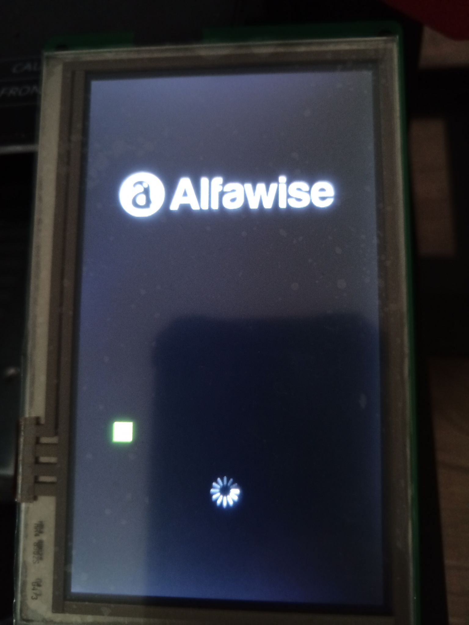

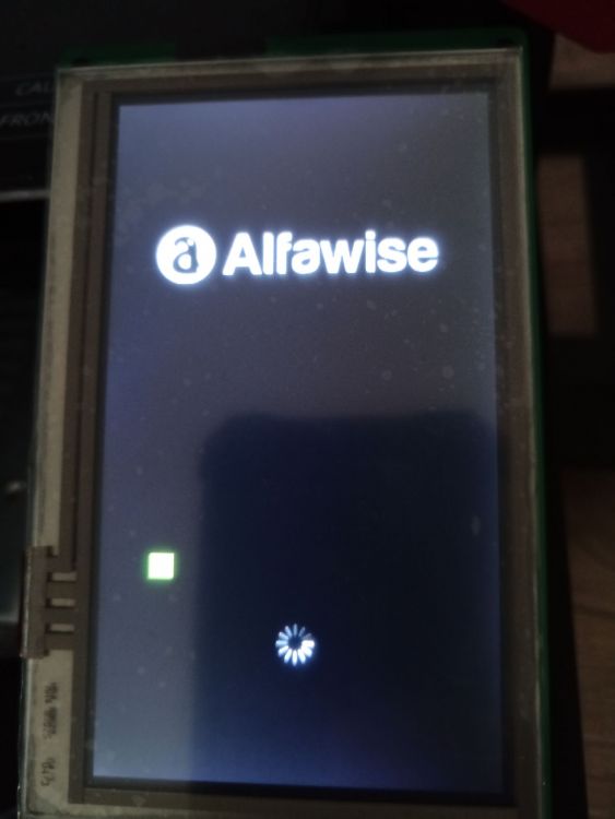

Captain3734 Posté(e) Avril 18, 2021 Partager Posté(e) Avril 18, 2021 Bonjour à tous du coup comme prévu je vous fait part du retour de chez Gearbest, la seule solution qu'il mon proposer c'est un avoir chez eux de 70 euros, je me suis renseigné sur le groupe Facebook Alfawise/Longer, pour savoir s'il existait un écran pour remplacer le mien du coup un utilisateur la répondu et donner un lien d'un écran de remplacement sur Amazon je les commander je les reçus. C'était bien une prise 6 fiches avec 4fils qui arrivent sauf qu'il a fallu que j'inverse le 5v et la masse l'écran ces allumer en Chinois sur fond orange du coup j'ai fait la Manip pour le passer en français j'ai bien eu les images qui défilent. Sauf que dès que j'allume l'imprimante l'écran restent sur le logo Alfawise qui clignote avec la petite barre verte indéfiniment. Merci de votre aide. Lien vers le commentaire Partager sur d’autres sites More sharing options...
