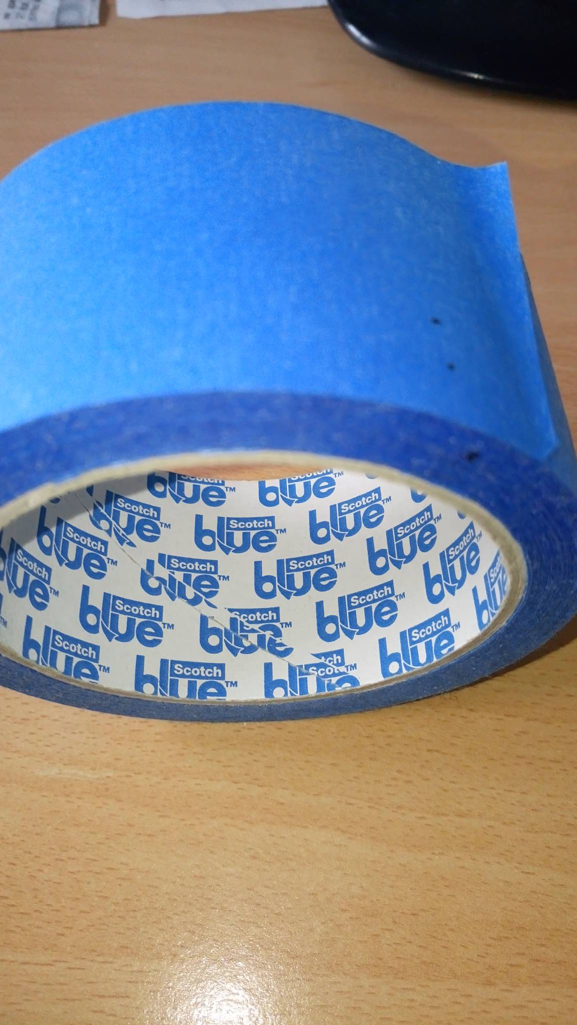

jmarie3D Posté(e) Février 2, 2020 Partager Posté(e) Février 2, 2020 (modifié) il y a 15 minutes, Thor a dit : Et cette marque c'est bien 3M ? Scotch est une marque. Celui que j'utilisais: il y a 15 minutes, Thor a dit : La carte aurait un souci ? J'en ai bien peur ! Mais vérifie bien tes branchements. Modifié (le) Février 2, 2020 par jmarie3D Lien vers le commentaire Partager sur d’autres sites More sharing options...
Thor Posté(e) Février 2, 2020 Auteur Partager Posté(e) Février 2, 2020 il y a 2 minutes, jmarie3D a dit : Scotch est une marque. Celui que j'utilisais: Ok merci, mais Scotch et 3M ne sont pas la même marque ? il y a 3 minutes, jmarie3D a dit : J'en ai bien peur ! Arf Lien vers le commentaire Partager sur d’autres sites More sharing options...
