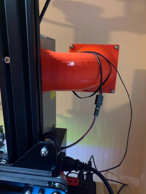

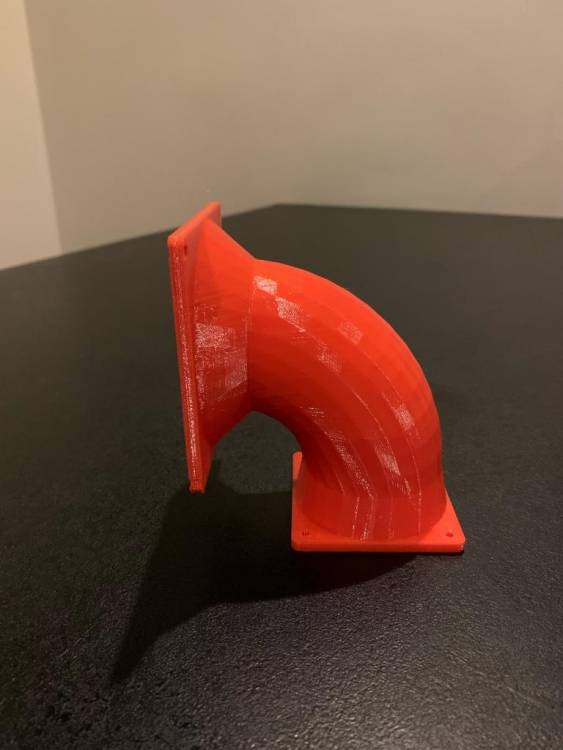

Mattews79 PostĂ©(e) Janvier 27, 2020 Partager PostĂ©(e) Janvier 27, 2020 HelloDans le mĂȘme cas que toi la trouvant bruyante Ă©galement jâai fait la modif suivanteDĂ©jĂ le ventilo est en 12v sur ma pro mais si tu as du 24v achĂštes des rĂ©ducteurs de tensions LM2596Pour la suite, je lui ai mis un ventilo en 80mm avec un coude de dĂ©port rĂ©ducteur fait maison.Je posterai plus tard le lien Thingiverse.   EnvoyĂ© de mon iPhone en utilisant Tapatalk Lien vers le commentaire Partager sur dâautres sites More sharing options...

NeoSlugman PostĂ©(e) Janvier 28, 2020 Partager PostĂ©(e) Janvier 28, 2020 Voici un mod pour ventilo 120mm... en 12V ! https://www.thingiverse.com/thing:4086775 Lien vers le commentaire Partager sur dâautres sites More sharing options...
Mattews79 PostĂ©(e) Janvier 28, 2020 Partager PostĂ©(e) Janvier 28, 2020 VoilĂ ce que jâai fait pour ma part Conception maisonIl me reste Ă finaliser les cĂąbles mais le rĂ©sultat est la [emoji869] plus de bruit et meilleure ventilation EnvoyĂ© de mon iPhone en utilisant Tapatalk Lien vers le commentaire Partager sur dâautres sites More sharing options...

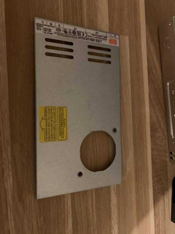

fran6p PostĂ©(e) Janvier 28, 2020 Partager PostĂ©(e) Janvier 28, 2020 (modifiĂ©) Il y a 9 heures, Iro a dit : Comment brancher un ventilo 12v alors que l'alim en fournit 24v , Le ventilateur dans le boitier d'alimentation de ma Meanwell 24V est d'origine un 12V, il suffit donc de brancher un nouveau ventilateur 12V sur lâemplacement de l'ancien ModifiĂ© (le) Janvier 28, 2020 par fran6p Lien vers le commentaire Partager sur dâautres sites More sharing options...
Iro PostĂ©(e) Janvier 29, 2020 Auteur Partager PostĂ©(e) Janvier 29, 2020 (modifiĂ©) Il y a 19 heures, Mattews79 a dit : Pour le 12v, Je tâai rĂ©pondu avec les LM2596 EnvoyĂ© de mon iPhone en utilisant Tapatalk Hello , DĂ©solĂ© j'avais vu mais comme c'Ă©tais une solution que je voulais Ă©viter, mon cerveau Ă fait des nĆuds Ceci dis, c'est surement la prochaine mĂ©thode car l'association de ventilateurs 12v ne fonctionne pas. Ils peinent Ă se mettre en route et une fois lancĂ©s, le dĂ©bit d'air est vraiment trop faible. Par contre, c'est sur ils ne font pas de bruit !  Il y a 15 heures, fran6p a dit : Le ventilateur dans le boitier d'alimentation de ma Meanwell 24V est d'origine un 12V, il suffit donc de brancher un nouveau ventilateur 12V sur lâemplacement de l'ancien Ah çà c'est cool. Et j'ai entendu dire qu'elle Ă©tait de meilleur qualitĂ© ? c'est un mal pour un bien Tu aurais une rĂ©fĂ©rence ? EDIT : C'est celle-ci ? https://www.amazon.fr/Meanwell-Biltron-Alimentation-CommutĂ©e-Structure/dp/B07SVH2H3G/ref=sr_1_3?__mk_fr_FR=Ă MĂ ĆœĂĂ&keywords=lrs-350+350w&qid=1580289528&sr=8-3 Avec tous mes upgrades , je vais arriver au prix d'une prusa  Merci Ă tous ModifiĂ© (le) Janvier 29, 2020 par Iro Lien vers le commentaire Partager sur dâautres sites More sharing options...
fran6p PostĂ©(e) Janvier 29, 2020 Partager PostĂ©(e) Janvier 29, 2020 Il y a 4 heures, Iro a dit : Et j'ai entendu dire qu'elle Ă©tait de meilleur qualitĂ© ? C'est vrai MAIS le ventilateur interne n'est pas plus ou moins silencieux que les alimentations chinoises classiques. Ton lien «A ma zone» pointe vers la bonne version. J'en avais achetĂ©e une (moins chĂšre) sur Aliexpress (avec des dĂ©lais de livraison plus longs). Lien vers le commentaire Partager sur dâautres sites More sharing options...
Iro PostĂ©(e) Janvier 30, 2020 Auteur Partager PostĂ©(e) Janvier 30, 2020 (modifiĂ©) Oui c'est ce que j'ai cru lire. Et de ce que j'ai lu, elle est moins bruyante car se dĂ©clenche moins souvent.Celle d'origine, j'allume , c'est directement 100% Et je la change parce que justement tu m'as indiquĂ© que le ventilo Ă©tait en 12v. J'aurais bien plus de choix pour un modĂšle silencieux. L'imprimante est dans mon salon et pour l'instant le bruit est invivable. Prochaine Ă©tape , rĂ©duire le bruit des moteurs et mise en caisson. Et comme l'alim ne sera pas dans le caisson, elle doit ĂȘtre silencieuse. Oui ,je l'aurais surement trouvĂ© moins cher sur Ali mais j'en ai besoin rapidement Merci ModifiĂ© (le) Janvier 30, 2020 par Iro Lien vers le commentaire Partager sur dâautres sites More sharing options...
