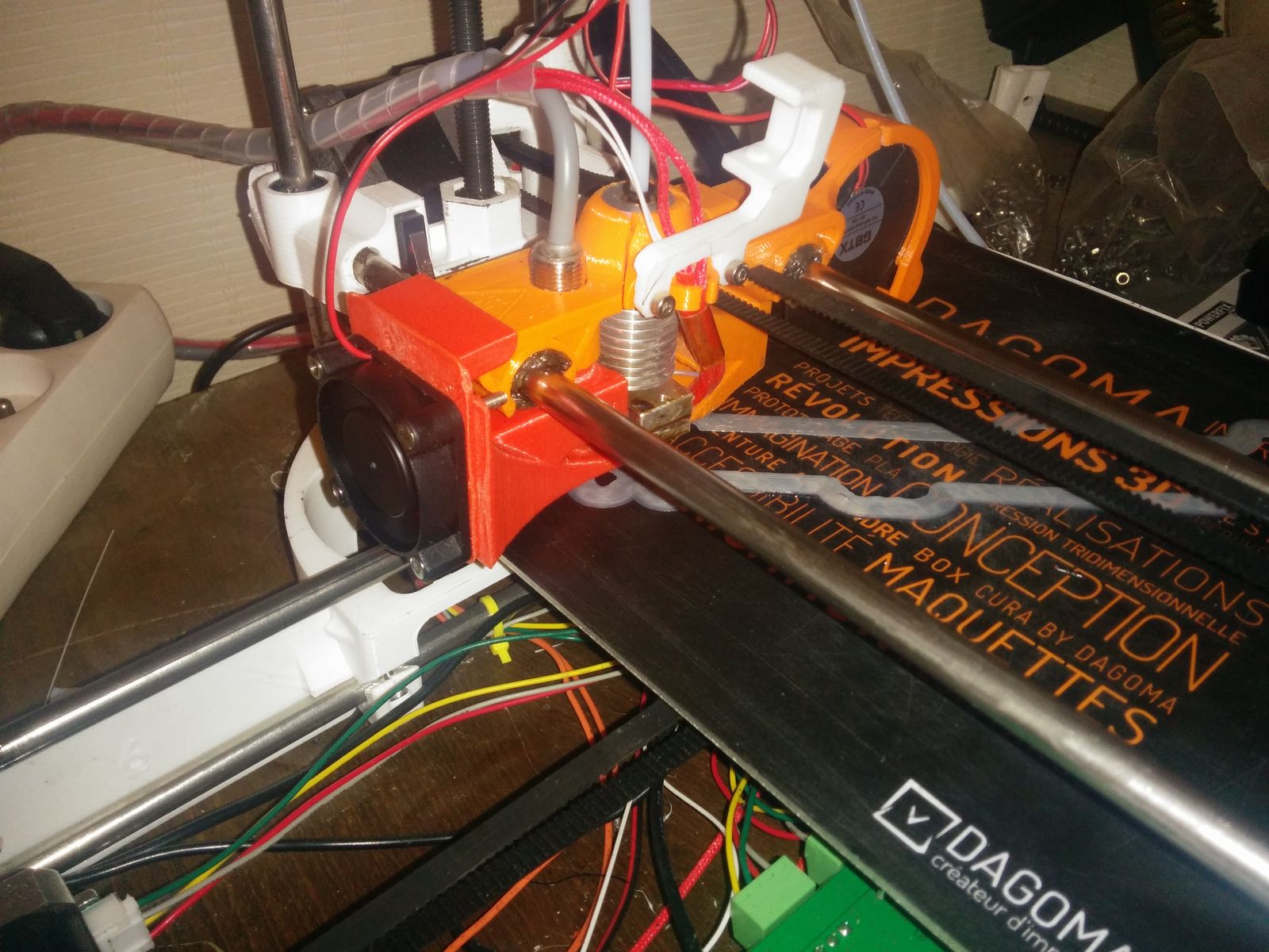

urzhi Posté(e) Mars 30, 2016 Partager Posté(e) Mars 30, 2016 Depuis quelques temps, tout ce passait bien, j'imprimais même la nuit. Puis est apparu (ENCORE) un problème de claquement, de plus en plus important, pour arriver dès la première couche. Là j'en vois se lever au fond de la salle me disant : l'offset Et bien non, j'avais remarqué que le filament etait plus enflé par la chaleur "avant la buse", le venitlo donnait des signes de faiblesses, du bruit. Il marchait encore mais ne produisait plus assez de ventilation. Heureusement pour moi j'avais anticipé quelques composant, je l'avais sous la main. Javais déjà imprimé le mode de ventilation de DAL, je l'ai ajouté dans la foulée. A peine rebranché, c'est reparti comme en 40! Le manque de ventilation fait enfler et courber le filament avant la buse, produisant les claquements. Et vous? Vos ventilateurs tiennent le coup? le mien il a fait 2 Kg de filament avant de rendre définitivement l'âme. Dagoma prends ca en garantie ? Lien vers le commentaire Partager sur d’autres sites More sharing options...

Romz@in Posté(e) Mars 31, 2016 Partager Posté(e) Mars 31, 2016 Salut @urzhi, mon premier ventilos a fait 2 semaines soit moins de 250gr. Aujourd'hui je n'ai toujours pas finit ma bobine d'1kg que déjà le ventilateur de rechange remplacé par Dagoma montre ses premiers signes de faiblesse ( bruits et vibrations ) A mon avis les déplacements latéraux sont souvent trop rapides pour ce genre de ventilateur et l'usent prématurément. Lien vers le commentaire Partager sur d’autres sites More sharing options...
cdenisss Posté(e) Mars 31, 2016 Partager Posté(e) Mars 31, 2016 Salut, Pour ma part j'en suis a environ 6kg de filament et le ventilo tourne sans accroc... Je l'ai déposé il n'y a pas longtemps pour le nettoyer et surtout pour virer les residus d'injection entre les pales. Envoyé de mon Nexus 4 en utilisant Tapatalk Lien vers le commentaire Partager sur d’autres sites More sharing options...
xyz Posté(e) Mars 31, 2016 Partager Posté(e) Mars 31, 2016 (modifié) Il y a 5 heures, Romz@in a dit : @urzhi A mon avis les déplacements latéraux sont souvent trop rapides pour ce genre de ventilateur et l'usent prématurément. bien vu ! un ventilateur, c'est un gyroscope ! donc inertie et résistance aux accélérations. le mien s'est mis a émettre un léger sifflement, le l'ai retiré de son support, j'ai retiré l’étiquette et j'ai mis une toute petite goutte d'huile sur le palier (ballistol) et un peu de graisse au molybdène par dessus. j'ai fait tourner a l’horizontale, essuyé le trop plein, recollé l'étiquette et remonté le ventilo sur son support. depuis plus de problème. j'ai déjà fait pareil sur des ventilos de pc. mas il faut faire attention a pas trop mettre d'huile sinon ça risque de couler dans le rotor et ça c'est vraiment pas bon. j'instiste bien sur le fait qu'il en faut juste une PETITE goutte. Modifié (le) Mars 31, 2016 par xyz Lien vers le commentaire Partager sur d’autres sites More sharing options...
