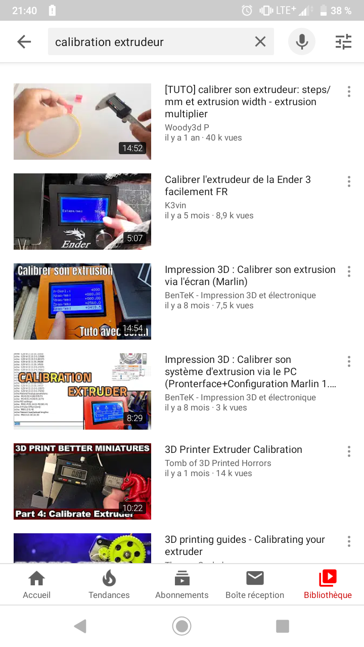

Sur-extrusion.
Il faut déjà suivre un tuto (je ne sais jamais où il est mais il y en a sur le forum) pour calibrer ta valeur de e-step (sauf si tu sais faire et que tu me dis que c'est bon).
Attends c'est juste mon hypothèse.
Pour la calibration de l'extrudeur et le réglage du e-step tente la recherche sur le forum. Ou une bonne âme te mettra le lien.
Sinon, YouTube ('calibration extrudeur') :
