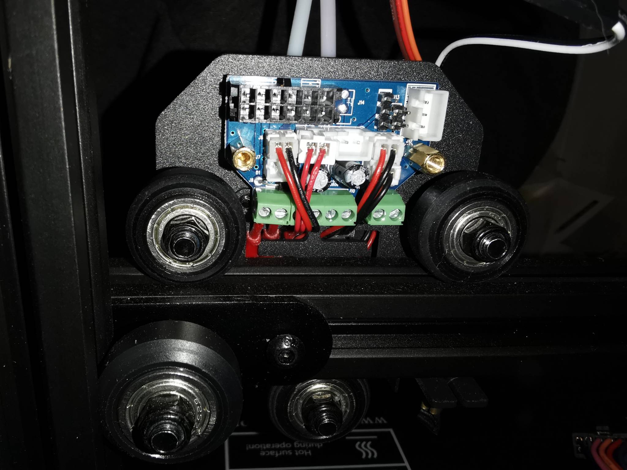

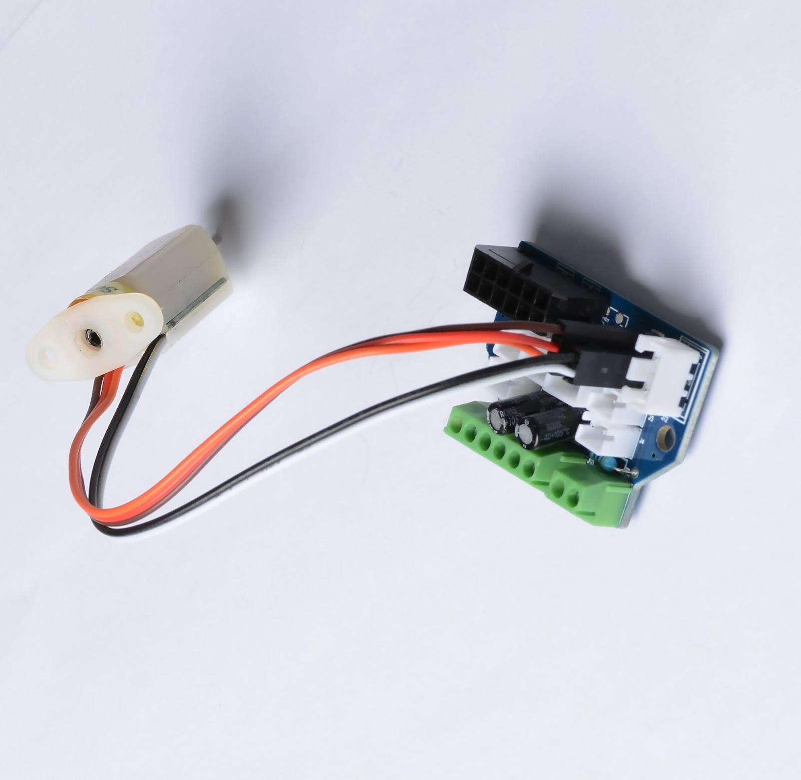

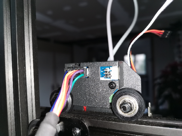

j ai un soucie concernant le tuto pour installé 3Dtouch sur ma A20M.
le probleme se pose d'entrée car le connecteur present sur ma tete de buse n'est pas le meme que sur la video,c est un nouveau connecteur visiblement,
j ai recu l imprimante Lundi.
contrairement a la video, les picos pour raccorder le 3dTouch se trouve l un a cote de l autre dans le sens vertical et non aligné. (Ci joint la photo )
Connaissez vous le sens du cablage pour ce model ?
y a t il une incidance sur l installation du firmware et les differents parametrages qui sont faite comme sur la video ?

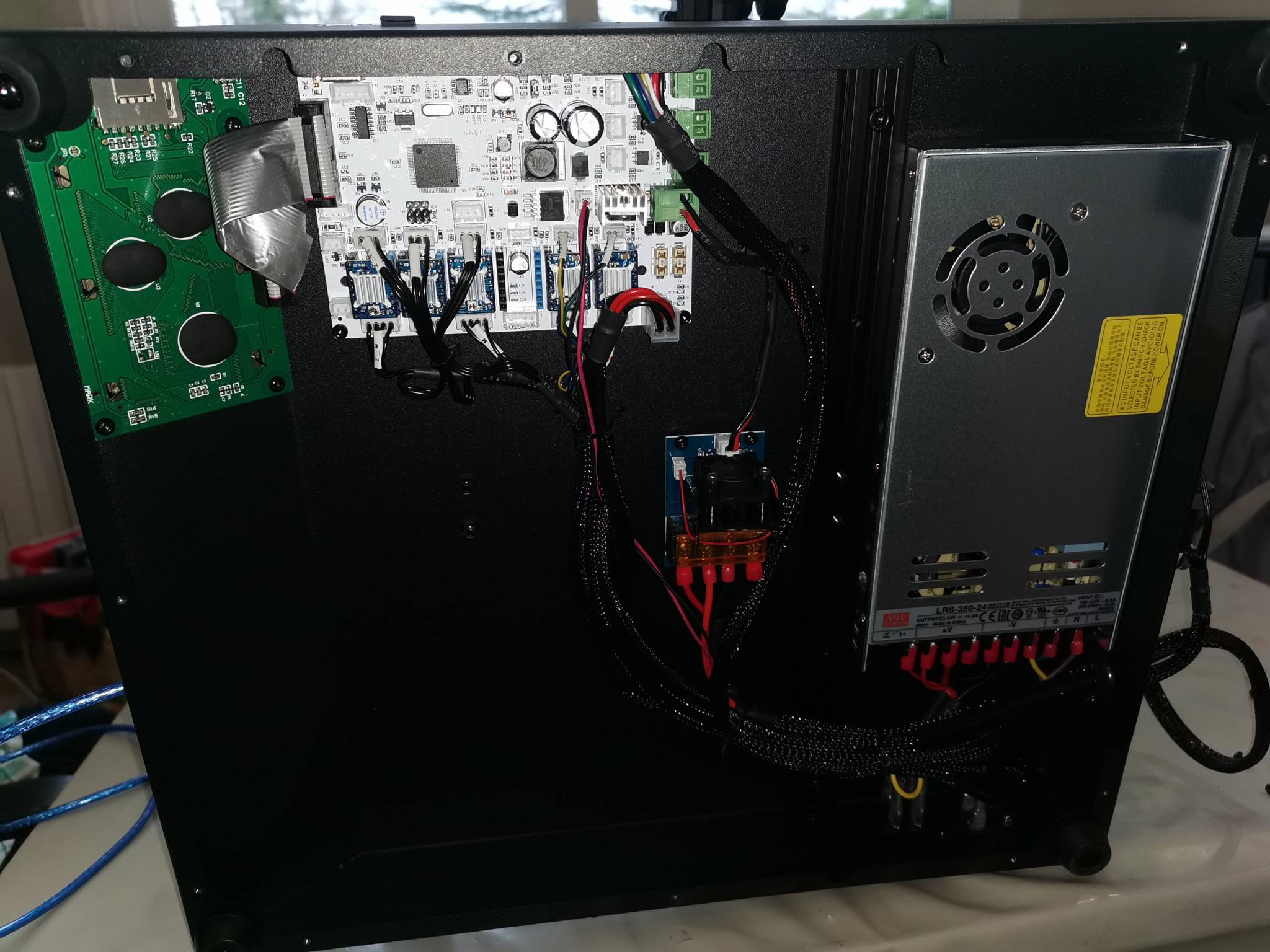

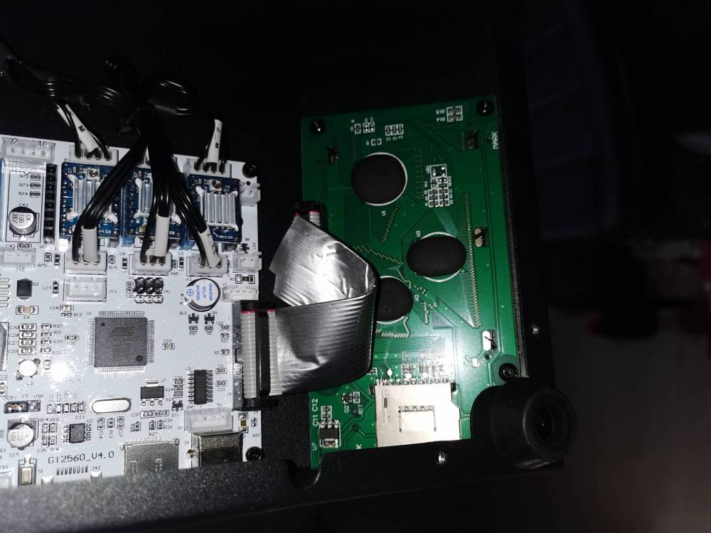

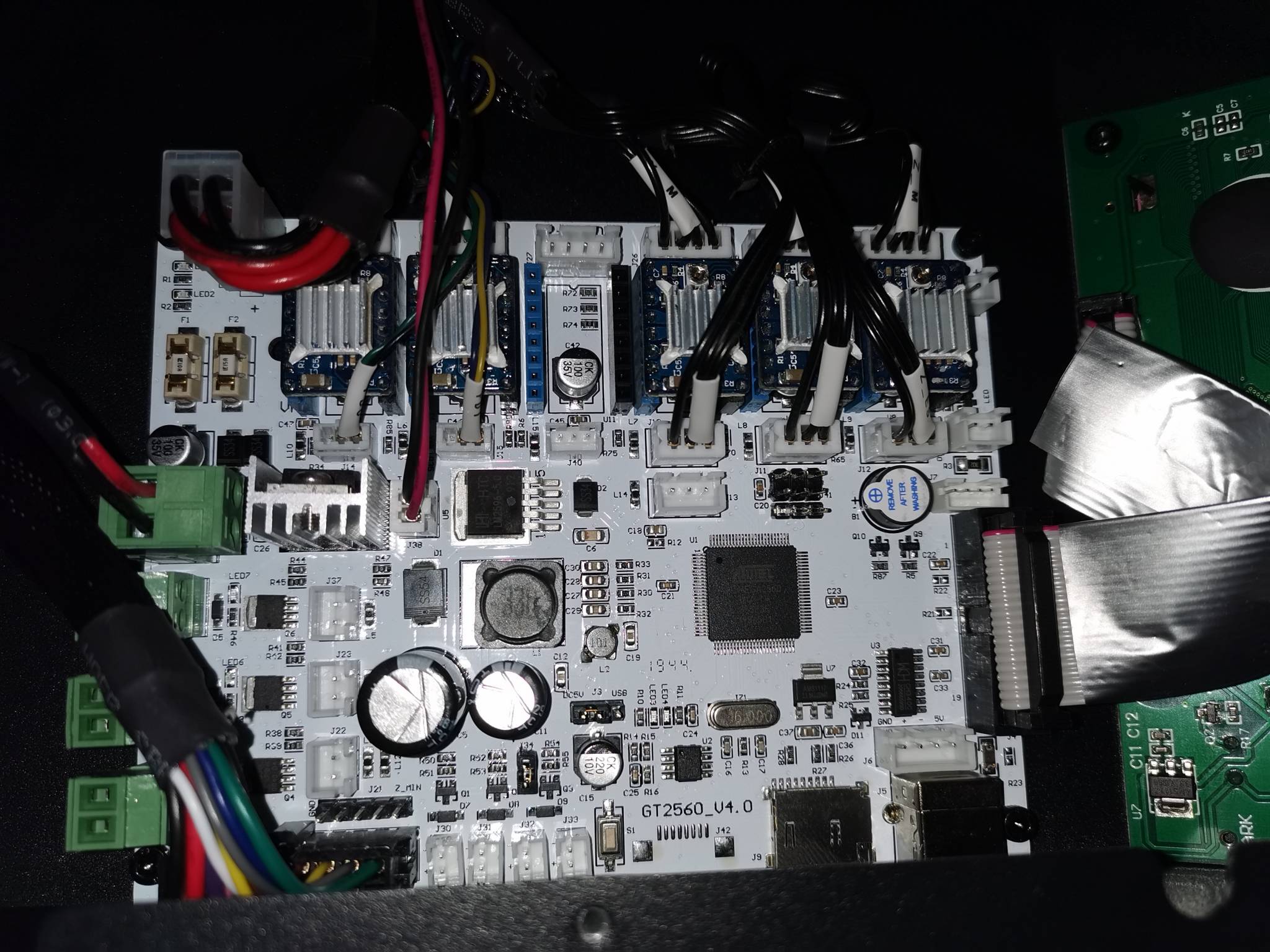

Bonsoir @tlf, il faudrait que tu enlĂšve le cache noir et prendre une photo pour qu'ont puisse lire les indications sur le pcb
Modifié (le) par LOLO710
Bonsoir LOLO710, Voici une photo avec le carter retiré.
Le peu que j ai trouve sur internet avec cette carte concerne la A20T, les 2 GND sont bien reprĂ©sentez, mais sur la mienne rien n est indiquĂ© mĂȘme si je pense que c est pareil, le GND de chaque connecteur vers le haut.
Et concernant le firmware a20m avec 3dtouch que je trouve sur Github , je sais pas du tout si c est compatible ou pas.

il y a 34 minutes, LOLO710 a dit :
Pour le firmware tu va ici
https://www.geeetech.com/download.html?download_id=33
attention du as 2 version  une pour la gt2560 v3 et l'autre gt2560 v4 pour ĂȘtre sur je te conseil d'ouvrir ton boitier pour voir quel version de CM tu as.
merci pour la photo. ca confirme mes recherches.
c est une V4 dedans.
en regardans ton lien, je vois que sur le depot, il parle de la v3 avec 3dtouch, et de la v4 , mais sans 3dtouch
et un autre qui parle de 3dtouch mais qui ne stipule pas v3 ou v4 ?

Celui là  qu'il faut prendre " A20M_G05 (CH340 Support 3Dtouch)
Ch340 c' est le pilote pour la carte pour que ton pc

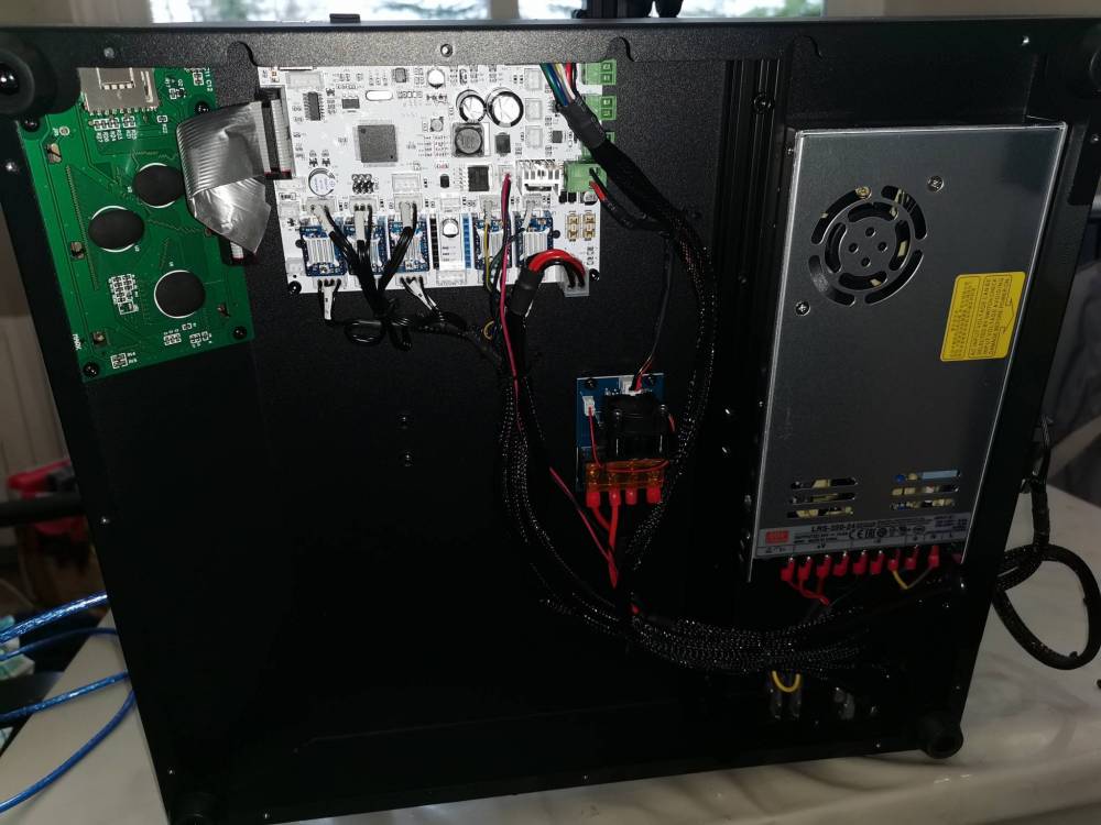

Si tu pouvais mettre une photo de l'interieur de ta a20m c'est juste pour voir les changements merci
Bon, deja commencons par les photos de l'interieur
IMG_20200203_093607.thumb.jpg.f6229335fe4f23de9245c9af6bee7331.jpgIMG_20200203_093602.thumb.jpg.1b37d43f24d68a89005eee9d4c65cdce.jpgIMG_20200203_093555.thumb.jpg.e956cc013ac60b3b9357c879db617e7f.jpg

A20M_G05_V1.1.8_2-3DTOUCH.hex   ce fichier est la version compilé de marlin 1.1.8 pour la carte gt2560 V4 +3d touch le seul problÚme avec ce fichier c'est que tu ne peut rien modifié dans le firmware comme on le ferais dans arduino.
ici fran6p explique comme faire pour l'installé, si tu veut pour plus de sécurité je te conseil d'ouvrir un nouveau post
Si @fran6p peut confirmé  ou te dire comment faire, merci d'avance

@LOLO710
Il peut faire plus simple vu que visiblement il ne se sent pas les compétences.
TĂ©lĂ©charger le firmware fourni par Creality pour sa machine sur leur site (Ender 3 pro v1.1.6) ou directement : Creality_Latest Marlin1.1.6.2 firmware_Ender3 pro.rar  (c'est le mĂȘme 😉 )
Décompresser ce fichier. Dans le dossier obtenu se trouve un fichier en .hex
Via Creality Slicer ou Cura on peut flasher ce fichier sur la carte (la seule condition étant que l'ordinateur sur lequel est installé le Cura soit relié physiquement à l'imprimante par un cùble USB ET que le pilote de la carte soit bien reconnu). Instructions en anglais : Install new firmware.pdf 395 Ko · 2 downloads
merci pour les infos et votre réactivité, c est bon , j'ai pu installer l hex sur la geeetech avec Cura.

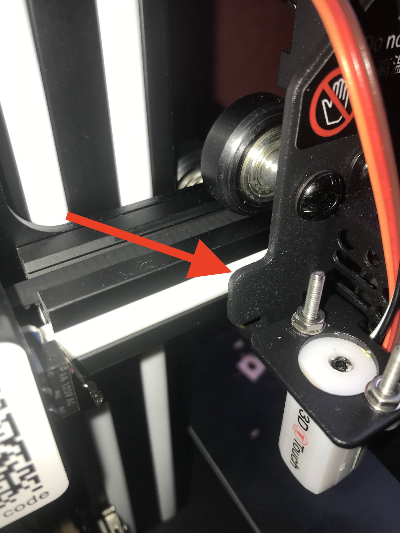

C'est plutĂŽt Ă  cause des rĂ©glages dans le gcode que la buse fait dans traces. Tu utilises quel Slicer ? J'ai bien du mal Ă  faire de la double extrusion franche (sans gradient). Je voudrais faire le systĂšme de purge mais mon imprimante ne le permet pas Ă  cause de l'excroissance (voir photo) qui tape dans le fin de course... Ça m'embĂȘte de la couper.

As-tu vu ma photo concernant la purge ? J'essaie de trouver une solution pour imprimer en 2 couleurs distinctes mais je ne sais pas trop comment faire 😕
Il y a 4 heures, Pierre Kolle a dit :
tu veut parler de ça ?
Juste un coup de dremel et hop circonscrit la A20
il y a 4 minutes, LOLO710 a dit :
J'y pense trÚs fort... J'aurais voulu démonter le capot sur l'axe de X pour reculer le fin de course (ce qui éviterait d'avoir à découper l'autre partie) mais je n'arrive pas à voir comment c'est fixé... J'ai peur de casser x)
Si tu veut passé avec le bassin de purge tu n'aura pas le choix, il faut que la buse sort du bed pour que ça fonctionne. Si tu veut ce voir ce cache sous le capot il y a juste 4 vis a défaire cachés sous le sticker Q-code.
