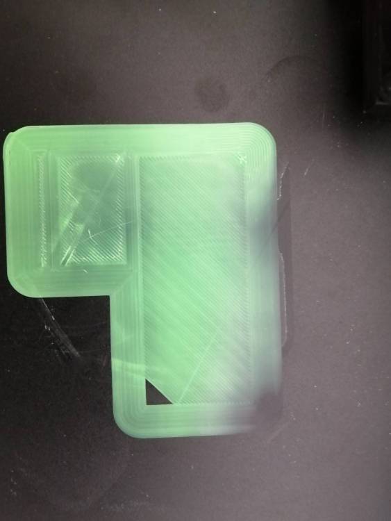

FRANDSEN Posté(e) Février 3, 2020 Partager Posté(e) Février 3, 2020 Bonjour à tous, très souvent j'ai des imperfections sur la couches qui sert de support à l'impression 3D (jupe). J'ai beau régler mon tapis chauffant sur les 5 points comme prévu, c'est toujours en haut et à gauche de la jupe qu'il y a des absences de matière. Pouvez-vous me dire à quoi cela est dû? Merci à vous. Denis Lien vers le commentaire Partager sur d’autres sites More sharing options...
Thierry94 Posté(e) Février 3, 2020 Partager Posté(e) Février 3, 2020 Ça ressemble a un plateau pas plat. Pour le vérifier tourne la plaque de 90° et regarde réimprime le même objet et regarde si le le défaut s'est déplacé egalement Lien vers le commentaire Partager sur d’autres sites More sharing options...
FRANDSEN Posté(e) Février 3, 2020 Auteur Partager Posté(e) Février 3, 2020 Merci Thierry pour ta réponse. Je vais faire l'essai. Lien vers le commentaire Partager sur d’autres sites More sharing options...
