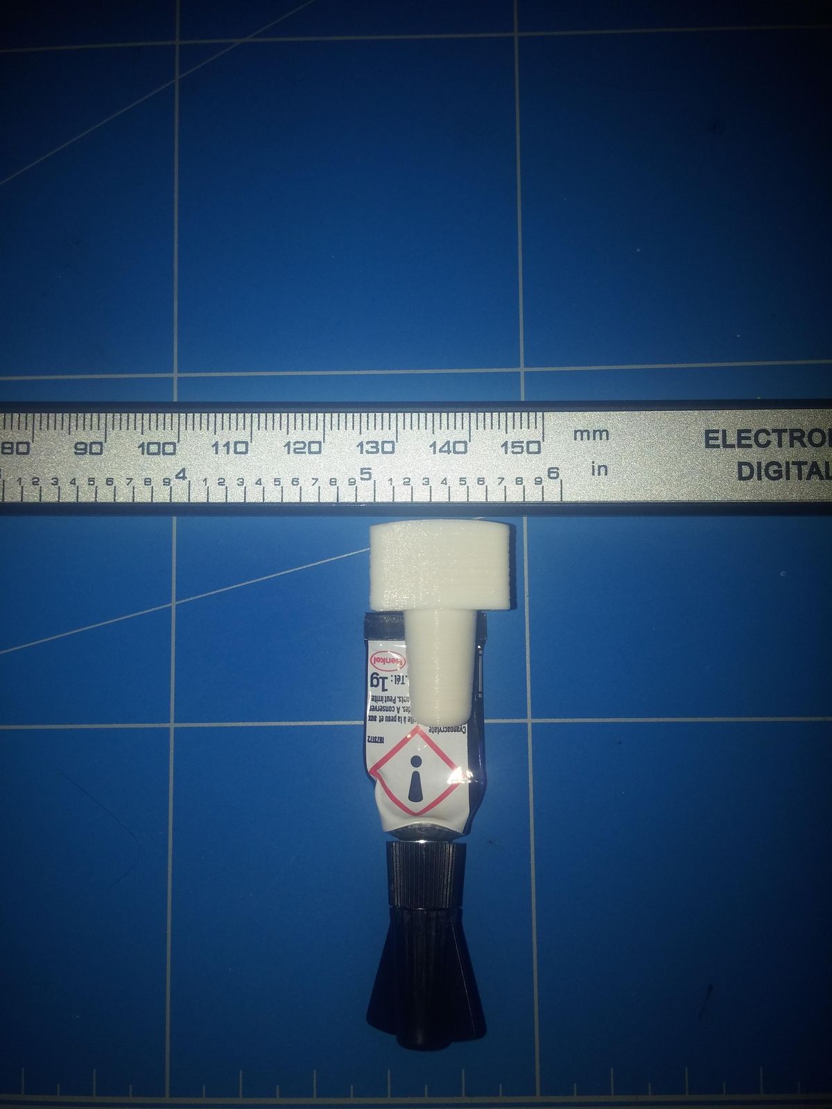

ninouxs Posté(e) Avril 1, 2016 Posté(e) Avril 1, 2016 Bonjour à tous et à toutes , Me voila propriétaire d'une imprimante dagoma d200 depuis maintenant 1 semaine. Le montage c'est plutôt bien passé, et les 1 er pièces imprimer avec un peu de mal je dois le dire pas un réglage parfait difficile à obtenir . Voulant maintenant obtenir un machine parfaitement régler afin de lancer mes impressions sans passé deux heure de réglage avant, j'ai commencer à régler parfaitement la hauteur de mon plateau au pied à coulisse numérique mais j'avais un écart de mesure sur le fond arrière gauche de mon plateau. J'ai donc pris mon petit niveau à bulle est je me suis rendu compte que le bureau sur lequel je pose l'imprimante n'est pas droit du tout . Cela est important que le support sur lequel on pose l'imprimante soit Droit ? J'ai un palpeur d'origine mon imprimante que j'ai calibré je pense plutôt bien avec la vis de réglage. Lors de mes impressions j'ai toujours le cote gauche qui est plus fin que le coter droit. Quand j'ai finis une impression je me rend compte d'une déformation de la pièces au niveau de ça base. Je vous met une petite photo. Merci pour votre aide Bonne journée à tous le monde

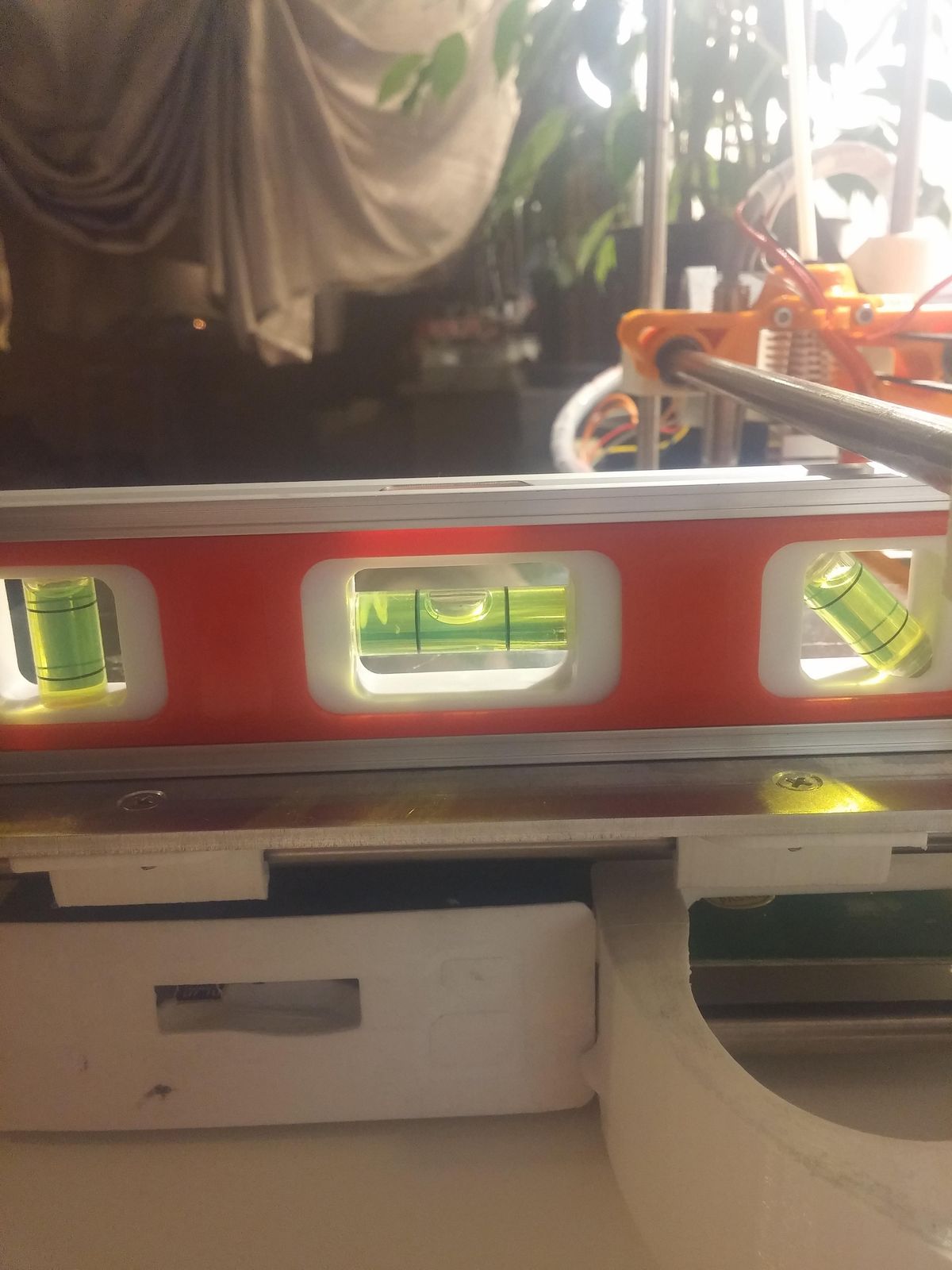

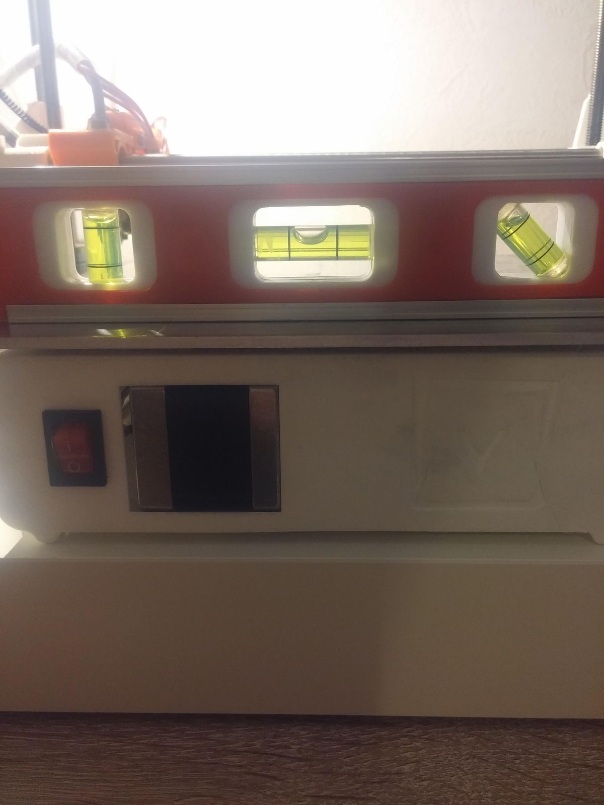

ninouxs Posté(e) Avril 1, 2016 Auteur Posté(e) Avril 1, 2016 Bon j'ai mis mon support de niveau maintenant le plateau de la d200 voici quelques image vous pensez que cela merite une petite cale pour rattraper ce petit dé-niveau .. Si je doit mettre des petites cale je les met ou exactement entre le plateau alu et la fixation en plastique ou entre la fixation en plastique et le roulements ? Merci pour vos réponses
iPeP Posté(e) Avril 1, 2016 Posté(e) Avril 1, 2016 essaye entre le plateau et le support. Maintenant que ton plateau est Ok, vérifie le parallélisme avec le chariot et tu sera parfait pour finaliser ton offset
