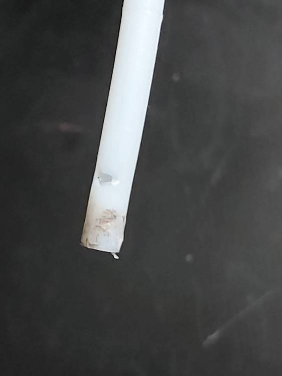

Titi78 Posté(e) Février 7, 2020 Partager Posté(e) Février 7, 2020 Cette remontée de pla est la cause de sous extrusion. Cela provient d'une coupe du tube non perpendiculaire à son axe et d'un mauvais montage du tube et de la buse. Le bout du tube est déformé sur la photo. Il faut recouper correctement le bout du tube ptfe sur 1 cm., bien nettoyer l'intérieur du radiateur vérifier que le tube passe dedans et ressort du bloque de chauffe puis suivre la Titi's procédure pour remonter corectement afin d'assurer l'étanchéité entre le tube ptfe et la buse. Tu feras ça demain à tête reposée Bonne nuit 1 1 Lien vers le commentaire Partager sur d’autres sites More sharing options...
ptitemini72 Posté(e) Février 7, 2020 Auteur Partager Posté(e) Février 7, 2020 il y a 16 minutes, Titi78 a dit : c est surement du pla fondu qui es remonté jusque la en passant entre le tube ptfe et la buse. Bon il faut plus chercher mon tube ptfe il a beau trou voilà le problème..... Lien vers le commentaire Partager sur d’autres sites More sharing options...
ptitemini72 Posté(e) Février 7, 2020 Auteur Partager Posté(e) Février 7, 2020 il y a 8 minutes, Titi78 a dit : Cette remontée de pla est la cause de sous extrusion. Cela provient d'une coupe du tube non perpendiculaire à son axe et d'un mauvais montage du tube et de la buse. Le bout du tube est déformé sur la photo. Il faut recouper correctement le bout du tube ptfe sur 1 cm., bien nettoyer l'intérieur du radiateur vérifier que le tube passe dedans et ressort du bloque de chauffe puis suivre la Titi's procédure pour remonter corectement afin d'assurer l'étanchéité entre le tube ptfe et la buse. Tu feras ça demain à tête reposée Bonne nuit Je coupe sur 1 cm ? Lien vers le commentaire Partager sur d’autres sites More sharing options...
jmevrd Posté(e) Février 7, 2020 Partager Posté(e) Février 7, 2020 Coupe ton tube PTFE 5 mm au-dessus du trou ATTENTION : faire une coupe bien perpendiculaire au tube. Sinon, tu auras d'autres fuites de PLA 1 Lien vers le commentaire Partager sur d’autres sites More sharing options...
ptitemini72 Posté(e) Février 7, 2020 Auteur Partager Posté(e) Février 7, 2020 il y a 13 minutes, jmevrd a dit : Coupe ton tube PTFE 5 mm au-dessus du trou ATTENTION : faire une coupe bien perpendiculaire au tube. Sinon, tu auras d'autres fuites de PLA Ok pas de problème je fais ça je remonte tout ça au propre et je lancerai une impression demain car là je commence a saturé je te remercie beaucoup de m'avoir aidé c'est vraiment sympas franchement alors je vais te souhaiter une bonne soirée et un grand merci pour tout... et si tu me le permet je te tiens au courant demain pour savoir si ça fonctionne correctement ou pas voilà.... Lien vers le commentaire Partager sur d’autres sites More sharing options...

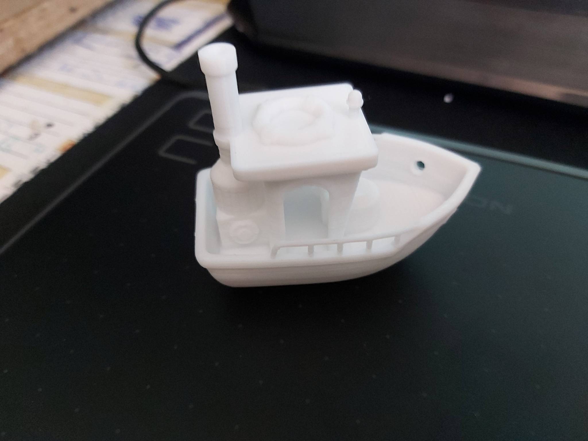

ptitemini72 Posté(e) Février 8, 2020 Auteur Partager Posté(e) Février 8, 2020 Il y a 14 heures, jmevrd a dit : Coupe ton tube PTFE 5 mm au-dessus du trou ATTENTION : faire une coupe bien perpendiculaire au tube. Sinon, tu auras d'autres fuites de PLA Bonjour, comme je l'ai dis je reviens vers vous a tous, ceux qui m'ont aidés pour vous dire que tout est ok et c'est bien ce petit trou qui foiré toutes mes impression preuve en images avec ce petit Benchy qui est correct un grand merci a tous ..... 1 Lien vers le commentaire Partager sur d’autres sites More sharing options...
