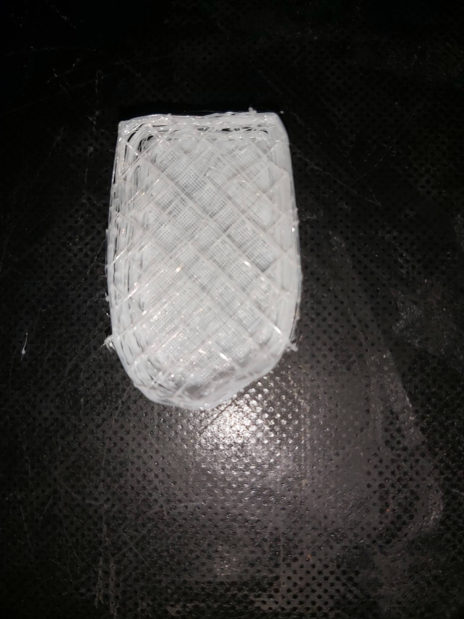

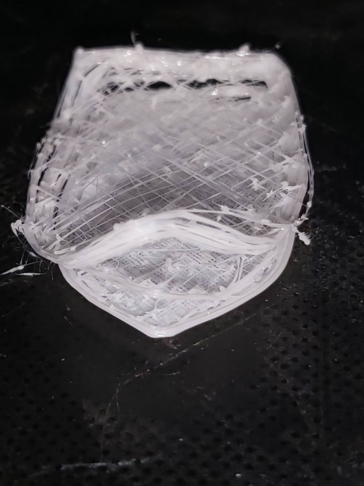

ptitemini72 Posté(e) Février 6, 2020 Partager Posté(e) Février 6, 2020 Bonjour a tous Voilà, mon soucis est quand je fais des impression avec ma Ender 3 Pro mes impressions sont toutes molles elles se cassent même avec des remplissage de 20% voisr a 50% j'ai CURA comme slicer j'ai régler tous les paramètres d CURA et j'ai aussi régler l'imprimante mais rien n'y fait et j'utilise les même paramètres (CURA) pour une deuxième Ender 3 Pro qui elle fonctionne très bien. Donc je vous mets des photos car là je suis désespéré Lien vers le commentaire Partager sur d’autres sites More sharing options...
Vilab Posté(e) Février 6, 2020 Partager Posté(e) Février 6, 2020 Bonjour, A voir l'allure de la couche pleine sous le remplissage, ça ressemble à de la sous extrusion massive. As tu réglé les step/mm sur l'extrudeur ? Sinon : Quelle matière ? Quelles températures ? Le refroidissement de l'impression est il actif ( après les premières couches ) ? 1 Lien vers le commentaire Partager sur d’autres sites More sharing options...
ptitemini72 Posté(e) Février 6, 2020 Auteur Partager Posté(e) Février 6, 2020 Alors matiére PLA 1.75 température 200C° le refroidissement activer a 100% Pour l'extrudeur il se régle de CURA ? Lien vers le commentaire Partager sur d’autres sites More sharing options...
Vilab Posté(e) Février 6, 2020 Partager Posté(e) Février 6, 2020 (modifié) autant le régler directement sur l'imprimante. un premier réglage rapide en enlevant le tube PTFE de la sortie de l'extrudeur ( je parle de la partie mécanique qui pousse le filament dans la partie chaude grâce à un moteur pas à pas ), et en demandant manuellement à l'imprimante de sortir 10cm de filament ( préalablement marqué/réglé pour sortir juste de l'extrudeur ) tu mesures ce qui sort en vrai, et tu fais une règle de trois avec la valeur step/mm de E sur l'imprimante : (step/mm à mettre ) = (step/mm actuel) * ( 10cm ) / ( mesure réelle en cm) tu peux faire la même avec l'ensemble PTFE / partie chaude connectée et en température afin de régler finement ( pour CE filament et à CETTE température ), mais ça coûte un peu de matière Modifié (le) Février 6, 2020 par Vilab orthographe 1 Lien vers le commentaire Partager sur d’autres sites More sharing options...
ptitemini72 Posté(e) Février 6, 2020 Auteur Partager Posté(e) Février 6, 2020 il y a 3 minutes, Vilab a dit : autant le régler directement sur l'imprimante. un premier réglage rapide en enlevant le tube PTFE de la sortie de l'extrudeur ( je parle de la partie mécanique qui pousse le filament dans la partie chaude grâce à un moteur pas à pas ), et en demandant manuellement à l'imprimante de sortir 10cm de filament ( préalablement marqué/réglé pour sortir juste de l'extrudeur ) tu mesures ce qui sort en vrai, et tu fais une règle de trois avec la valeur step/mm de E sur l'imprimante : (step/mm à mettre ) = (step/mm actuel) * ( 10cm ) / ( mesure réelle en cm) tu peux faire la même avec l'ensemble PTFE / partie chaude connectée et en température afin de régler finement ( pour CE filament et à CETTE température ), mais ça coûte un peu de matière ok je vais faire ça et en plus j'ai déjà vu ça sur youtube un gars qui expliquer comment faire donc je vais le faire et je reviendrai pour dire si c'est ok voila merci beaucoup pour ton explication Lien vers le commentaire Partager sur d’autres sites More sharing options...
juanpa Posté(e) Février 6, 2020 Partager Posté(e) Février 6, 2020 Salut ! Comme dit plus haut sous-extrusion Step moteur à ajuster buse presque bouchée (quelque chose qui obstrue) Perso je mesure 150mm à l'entrée de l'extrudeur et fais une marque au feutre à 150mm sur le filament. Je fais une demande de 100mm et je meusre ce qu'il reste, normalement 50 mm. Donc s'il te reste 55 mm c'est que tu as passé 95 mm au lieu de 100 donc ici ce serait : new step = old step * 100 / 95 Si ce n'est pas le step ça peut être la buse partiellement bouchée. Essaye de chauffer à 240 ° et pousse le filament à la main, des fois ça suffit à faire sortir ce qui coince, ou une tige en fer pour déboucher les buses est pas mal aussi. Si ça va toujours pas essaye de changer de buse. 1 Lien vers le commentaire Partager sur d’autres sites More sharing options...

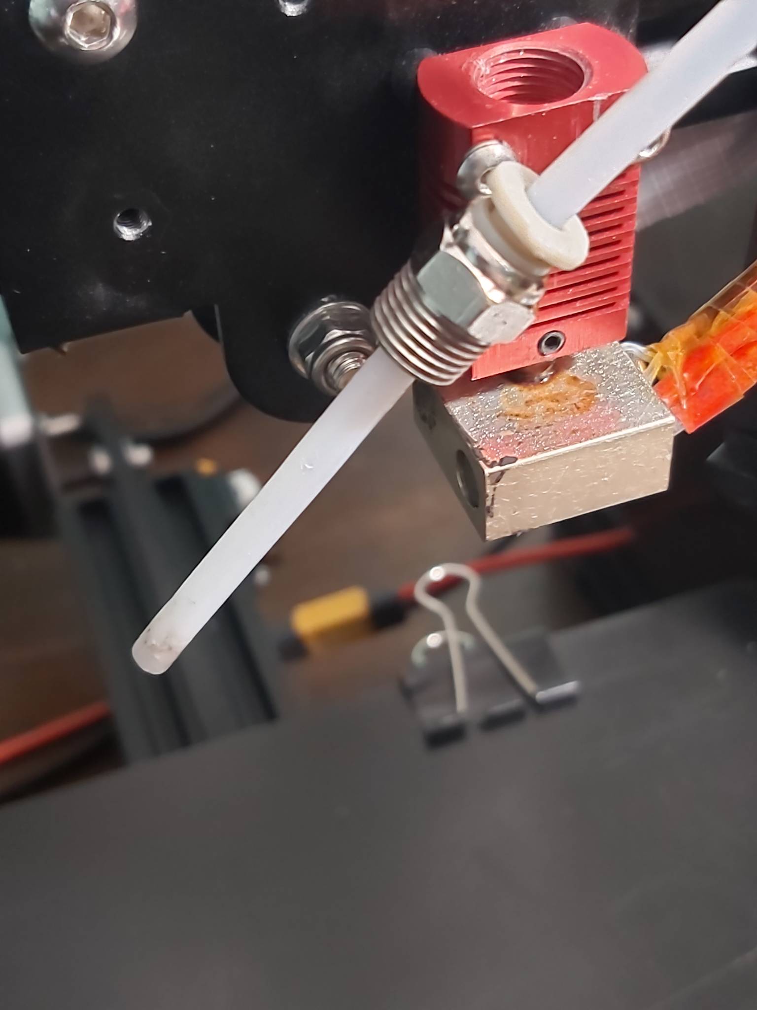

ptitemini72 Posté(e) Février 7, 2020 Auteur Partager Posté(e) Février 7, 2020 il y a 1 minute, Titi78 a dit : Oui mais je n'arrive pas tirer ou pousser le tube plastique PTFE il est littéralement coincé alors je commence a désespérer car j'ai peur en forçant de casser d'autres pièces je suis allé voir ton résumé dans le forum de Créality il est super bien expliquer mais le tube PTFE est impossible à retirer Lien vers le commentaire Partager sur d’autres sites More sharing options...
Titi78 Posté(e) Février 7, 2020 Partager Posté(e) Février 7, 2020 Ce problème est évoqué a l’étape 5 : il arrive que le tube est tellement déformé qu'il ne peut pas sortir en tirant dessus. Dans ce cas il y a 2 possibilités : 5a- Enlever le tube ptfe du pneufit COTE EXTRUDEUR, libérer le pneufit du radiateur coté tète (bague dessus à appuyer pour déverrouiller) et Pousser le tube ptfe pour le faire sortir coté buse (enlevée à l’étape 4) . 5b - Enlever le tube ptfe du pneufit COTE EXTRUDEUR, Dévisser le pneufit du radiateur pour sortir le tube . 6- couper la chauffe, débrancher l'imprimante et laisser refroidir mais on ne démonte pas le heatbreak ni le bloc de chauffe du radiateur. 1 Lien vers le commentaire Partager sur d’autres sites More sharing options...
ptitemini72 Posté(e) Février 7, 2020 Auteur Partager Posté(e) Février 7, 2020 il y a 7 minutes, Titi78 a dit : Ce problème est évoqué a l’étape 5 : il arrive que le tube est tellement déformé qu'il ne peut pas sortir en tirant dessus. Dans ce cas il y a 2 possibilités : 5a- Enlever le tube ptfe du pneufit COTE EXTRUDEUR, libérer le pneufit du radiateur coté tète (bague dessus à appuyer pour déverrouiller) et Pousser le tube ptfe pour le faire sortir coté buse (enlevée à l’étape 4) . 5b - Enlever le tube ptfe du pneufit COTE EXTRUDEUR, Dévisser le pneufit du radiateur pour sortir le tube . 6- couper la chauffe, débrancher l'imprimante et laisser refroidir mais on ne démonte pas le heatbreak ni le bloc de chauffe du radiateur. Je te jure que, c'est que j'ai fais, j'ai fais les 2 procédures que tu as expliqué dans ton résumé et rien y fait j'ai visionné des vidéos sur youtube et ils enlévent le tube PTFE facilement et moi impossible Lien vers le commentaire Partager sur d’autres sites More sharing options...
Titi78 Posté(e) Février 7, 2020 Partager Posté(e) Février 7, 2020 Dévisse le pneufit et TIRE FORT (attention aux câbles de thermistance et de cartouche chauffante) OU POUSSE FORT 1 Lien vers le commentaire Partager sur d’autres sites More sharing options...
ptitemini72 Posté(e) Février 7, 2020 Auteur Partager Posté(e) Février 7, 2020 il y a 17 minutes, Titi78 a dit : Dévisse le pneufit et TIRE FORT (attention aux câbles de thermistance et de cartouche chauffante) OU POUSSE FORT Bon bah je vais essayer mais je n'y arrive je vais pas m'embêter je vais finir par acheter le kit complèt sur Amazon 47€ Lien vers le commentaire Partager sur d’autres sites More sharing options...
Titi78 Posté(e) Février 7, 2020 Partager Posté(e) Février 7, 2020 A mon avis il vaut mieux acheter un tube ptfe neuf, couper l'ancien et prendre une perceuse avec un foret de 3.5 pour enlever le tub qui est HS. Tu as réussis a démonter la buse ? 1 Lien vers le commentaire Partager sur d’autres sites More sharing options...
ptitemini72 Posté(e) Février 7, 2020 Auteur Partager Posté(e) Février 7, 2020 il y a 4 minutes, Titi78 a dit : A mon avis il vaut mieux acheter un tube ptfe neuf, couper l'ancien et prendre une perceuse avec un foret de 3.5 pour enlever le tub qui est HS. Tu as réussis a démonter la buse ? j'y suis arriver enfin Lien vers le commentaire Partager sur d’autres sites More sharing options...

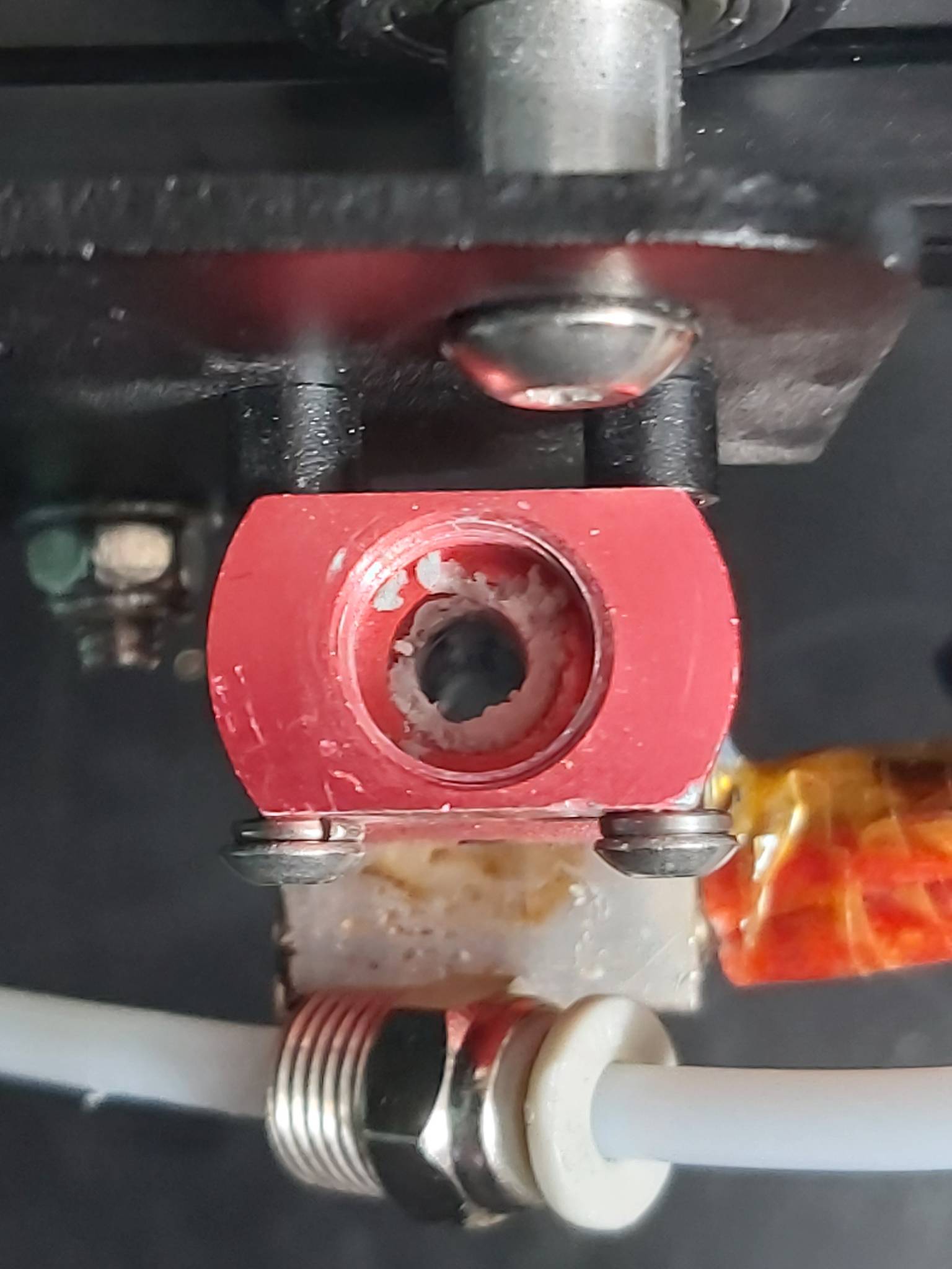

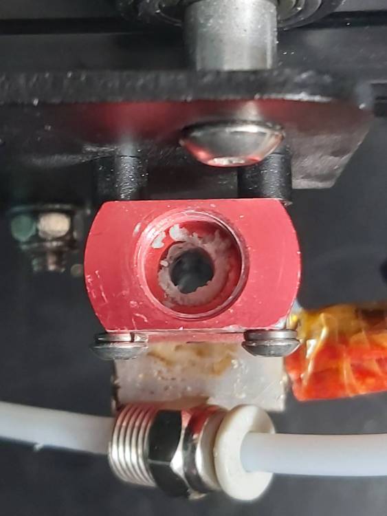

ptitemini72 Posté(e) Février 7, 2020 Auteur Partager Posté(e) Février 7, 2020 il y a 11 minutes, Titi78 a dit : A mon avis il vaut mieux acheter un tube ptfe neuf, couper l'ancien et prendre une perceuse avec un foret de 3.5 pour enlever le tub qui est HS. Tu as réussis a démonter la buse ? Il y'a des impuretés blanche Lien vers le commentaire Partager sur d’autres sites More sharing options...
Titi78 Posté(e) Février 7, 2020 Partager Posté(e) Février 7, 2020 (modifié) ton filament que tu utilise est blanc ? regarde si c'est pas le pneufit qui a grignoté le tube ptfe Modifié (le) Février 7, 2020 par Titi78 1 Lien vers le commentaire Partager sur d’autres sites More sharing options...
ptitemini72 Posté(e) Février 7, 2020 Auteur Partager Posté(e) Février 7, 2020 il y a 5 minutes, Titi78 a dit : ton filament que tu utilise est blanc ? regarde si c'est pas le pneufit qui a grignoté le tube ptfe oui mon filament est blanc et je ne vois rien d'anormal dans le pneufit Lien vers le commentaire Partager sur d’autres sites More sharing options...
Titi78 Posté(e) Février 7, 2020 Partager Posté(e) Février 7, 2020 c est surement du pla fondu qui es remonté jusque la en passant entre le tube ptfe et la buse. 1 Lien vers le commentaire Partager sur d’autres sites More sharing options...
