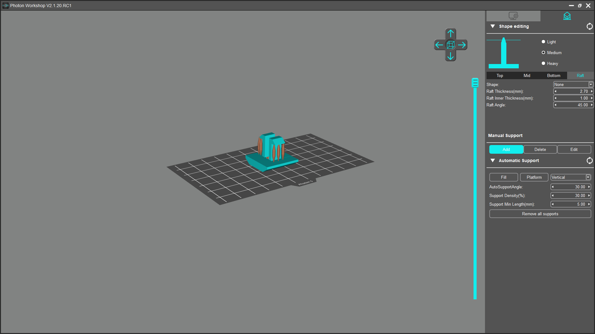

jeanlouisquero Posté(e) Février 7, 2020 Auteur Partager Posté(e) Février 7, 2020 j'ai trouvé la solution en ce qui concerne le slicer celui fournit avec la clé usb n'est pas bon anycubic photon slice 64 chitubox sort des fichiers en .photon pas bon non plus essai avec Photon Workshop V 2.1.20 c'est ok la photon s travaille avec .pws reste que pour télécharger le logiciel sur github c'est la galère je suis obligé de faire pause reprendre pause etc c'est pas normal merci de ta réponse rapide et cordialement Lien vers le commentaire Partager sur d’autres sites More sharing options...

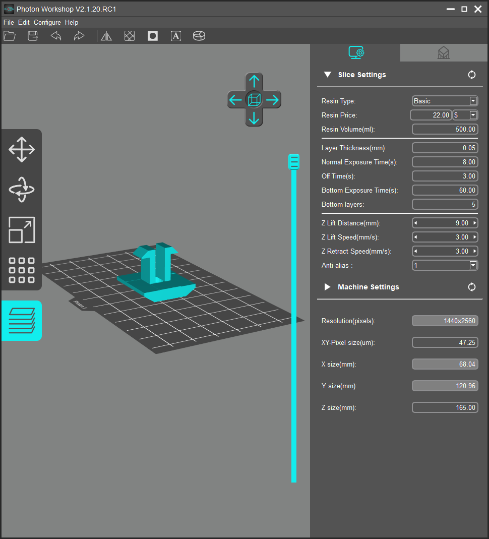

jeanlouisquero Posté(e) Février 8, 2020 Auteur Partager Posté(e) Février 8, 2020 bonjour 1er print rien juste la base 2ème print idem photon s 0.05, 8.00, 3.00, 60, 5 z lift distance 9 z lift speed 3 retract speed 3 anti alias 1 Lien vers le commentaire Partager sur d’autres sites More sharing options...

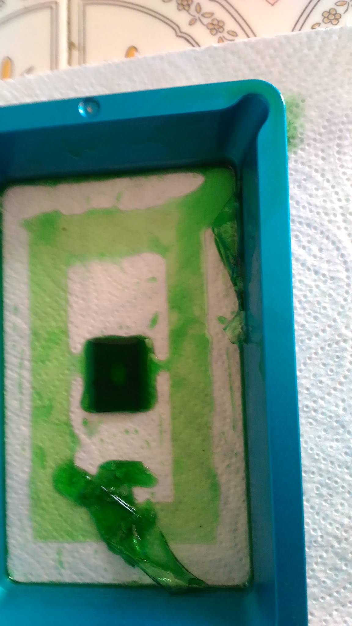

jeanlouisquero Posté(e) Février 8, 2020 Auteur Partager Posté(e) Février 8, 2020 oui un carré de 3mm et des morceaux un peu partout Lien vers le commentaire Partager sur d’autres sites More sharing options...
pleinair37 Posté(e) Février 9, 2020 Partager Posté(e) Février 9, 2020 Donc tu as ça dans le bac et une base collée sur le plateau... Etrange, le gros rectangle dans le bac ne correspond à rien de ta pièce de départ... Essaye de relancer ta pièce mais sans mettre de résine et en réduisant les temps d'expo au minimum (ou 2 secondes) pour voir ce qu'affiche l'écran LCD... Lien vers le commentaire Partager sur d’autres sites More sharing options...
jeanlouisquero Posté(e) Février 10, 2020 Auteur Partager Posté(e) Février 10, 2020 non il n'y a rien de coller sur le plateau tout est dans le bac l'écran lcd affiche les différentes couches au fur et a mesure après plusieurs essais rien ne colle sur le plateau j'ai resserrée les vis du bac le film était peu tendu c'est pareil comprends pas je vais changer la clè usb et voir un autre slicer je te tiens au courant je vais m'absenter mercredi et jeudi encore merci de tes conseils Lien vers le commentaire Partager sur d’autres sites More sharing options...

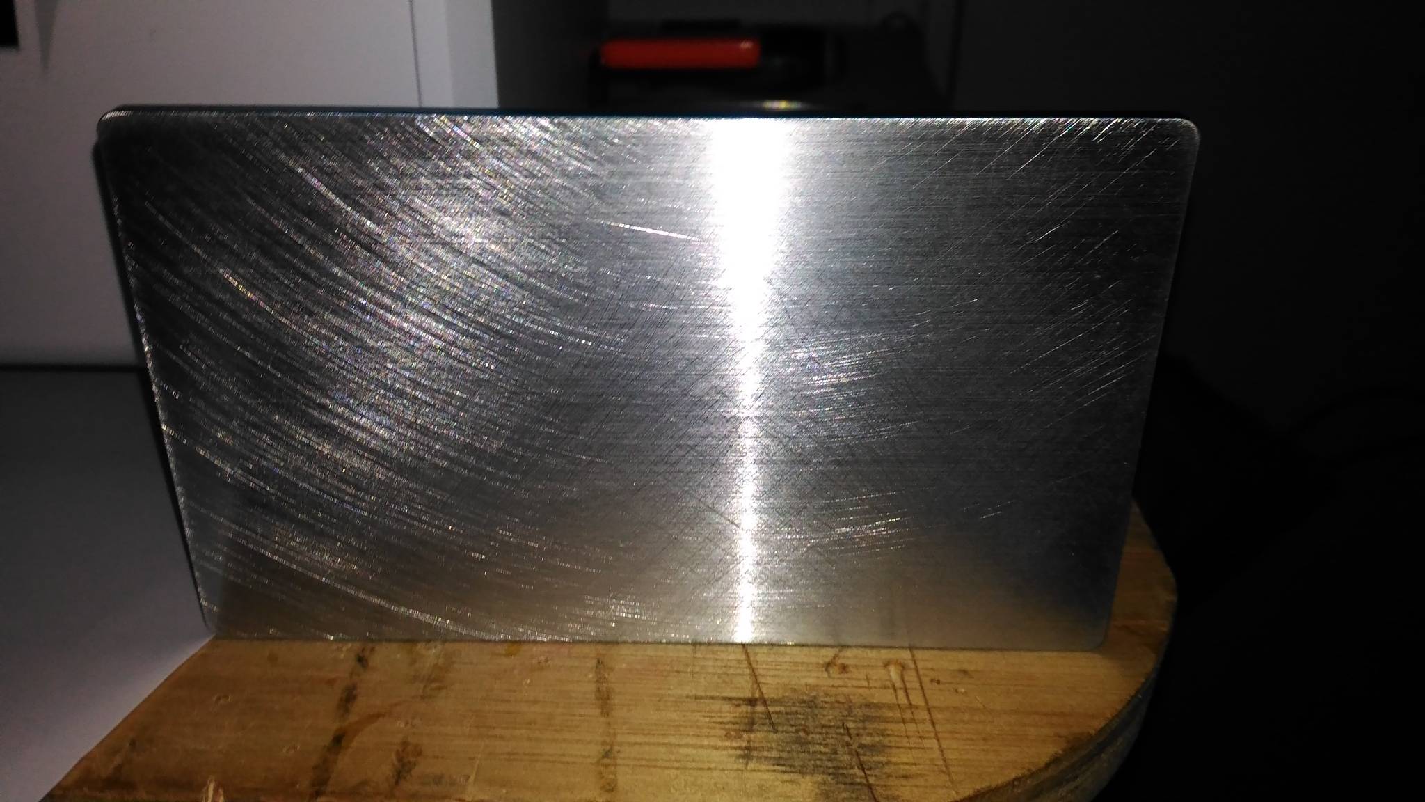

pleinair37 Posté(e) Février 10, 2020 Partager Posté(e) Février 10, 2020 (modifié) Il y a 3 heures, jeanlouisquero a dit : non il n'y a rien de coller sur le plateau tout est dans le bac Ha OK, parce que plus haut tu disais qu'il y avait la base collée sur le plateau... Donc soit tu as mal fait ton point zéro, soit ton plateau est trop lise et la 1ère couche n'adhère pas dessus. Pour le plateau tu peux passer un petit coup de papier de verre très fin pour que cela fasse une surface moins lisse. Pour le réglage du point zéro est ce que tu peux remettre ta feuille test en dessous du plateau une fois que tu l'as sortie ? Normalement tu dois pouvoir la retirer mais pas la remettre. Pour moi, rien à voir avec ton fichier ou ta clé USB... Modifié (le) Février 10, 2020 par pleinair37 Lien vers le commentaire Partager sur d’autres sites More sharing options...
jeanlouisquero Posté(e) Février 10, 2020 Auteur Partager Posté(e) Février 10, 2020 non je ne peux pas la remettre avant z=0 mais si je fait maison après z=0 le plateau monte et redescend en laissant un espace Lien vers le commentaire Partager sur d’autres sites More sharing options...
pleinair37 Posté(e) Février 10, 2020 Partager Posté(e) Février 10, 2020 Oui mais le point Home et le point zéro c'est pas la même chose, donc c'est normal. Le point home est un peu plus haut, ça me fait ça aussi. Donc reste le plateau trop lisse... Photo de ton plateau la ou doit s'accrocher la pièce... Lien vers le commentaire Partager sur d’autres sites More sharing options...
jeanlouisquero Posté(e) Février 10, 2020 Auteur Partager Posté(e) Février 10, 2020 j'ai passé un coup de papier carrosserie j’essaye Lien vers le commentaire Partager sur d’autres sites More sharing options...
pleinair37 Posté(e) Février 10, 2020 Partager Posté(e) Février 10, 2020 (modifié) Il me semble que les premières Photon étaient vendues avec un plateau anodisé, donc lisse. Les dernières versions ont le plateau alu poli... Modifié (le) Février 10, 2020 par pleinair37 Lien vers le commentaire Partager sur d’autres sites More sharing options...
jeanlouisquero Posté(e) Février 10, 2020 Auteur Partager Posté(e) Février 10, 2020 Lien vers le commentaire Partager sur d’autres sites More sharing options...
pleinair37 Posté(e) Février 10, 2020 Partager Posté(e) Février 10, 2020 Ca a l'air correct... Lien vers le commentaire Partager sur d’autres sites More sharing options...

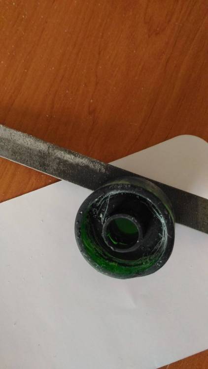

jeanlouisquero Posté(e) Février 11, 2020 Auteur Partager Posté(e) Février 11, 2020 ouf voilà il suffisait de poncer le plateau ier print ok roue pour balai piscine reste à savoir si cela est aussi solide que l'abs au suivant un grand merci cordalement Lien vers le commentaire Partager sur d’autres sites More sharing options...
pleinair37 Posté(e) Février 11, 2020 Partager Posté(e) Février 11, 2020 Ca va être beaucoup moins solide que de l'ABS... Je sais pas ce qu'il y a comme contraintes sur ta pièce, mais la résine c'est plus cassant que le filament. Lien vers le commentaire Partager sur d’autres sites More sharing options...
jeanlouisquero Posté(e) Février 11, 2020 Auteur Partager Posté(e) Février 11, 2020 c'est dans l'eau on verra à l'usage sinon je les ferai en abs comme d'habitude inconvénient : c'est beaucoup plus long avantages : mieux fini encore merci la deuxième pièce est sortie normalement Lien vers le commentaire Partager sur d’autres sites More sharing options...
