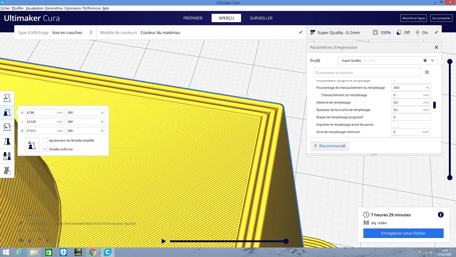

citylab Posté(e) Février 8, 2020 Partager Posté(e) Février 8, 2020 bonjour à tous, voila je cherche à avoir un beau rendu pour le dessus de ma piece, à ne plus avoir les 3 traits de la parois sur le dessus de manière à avoir un rendu homogène et lisse, est ce possible? merci :) Lien vers le commentaire Partager sur d’autres sites More sharing options...
Vincent Posté(e) Février 8, 2020 Partager Posté(e) Février 8, 2020 (modifié) Comme tu es sous cura tu peux tenter le "ironing" (traduit par "étirage"). Au delà de ça, ce n'est pas une FDM qu'il te faut. Peut être une SLA. Modifié (le) Février 8, 2020 par Vincent Lien vers le commentaire Partager sur d’autres sites More sharing options...
citylab Posté(e) Février 8, 2020 Auteur Partager Posté(e) Février 8, 2020 merci je vais essayer Lien vers le commentaire Partager sur d’autres sites More sharing options...
