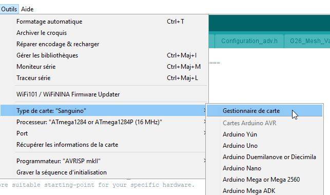

Il y a 19 heures, Copin Frédéric a dit :
quand je recherche le type de carte impossible de trouver Sanguino ATMega1284p donc impossible de finir la manip Arduino
Il faut installer dans Arduino ce type de carte non incluse d'origine.

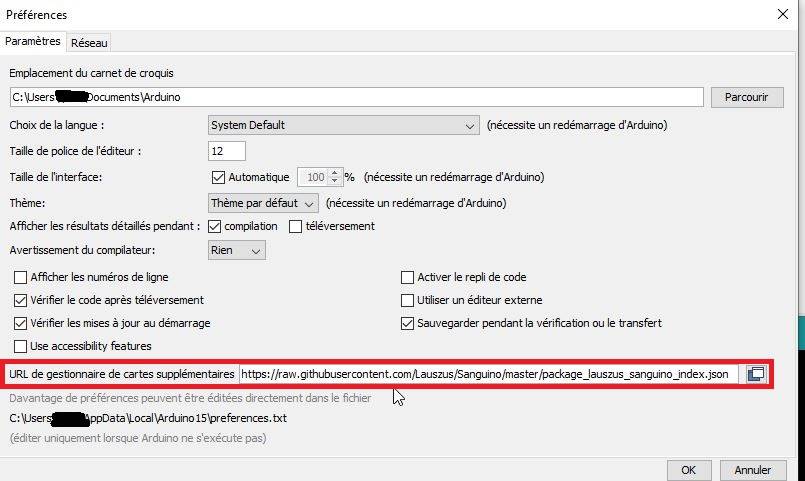

Lauszus, le mainteneur de ces cartes, l'explique sur son Github :
Citation
To use this add-on simply add the following url: https://raw.githubusercontent.com/Lauszus/Sanguino/master/package_lauszus_sanguino_index.json to the Arduino boards manager. Please see the following page for more information: https://learn.adafruit.com/add-boards-arduino-v164.

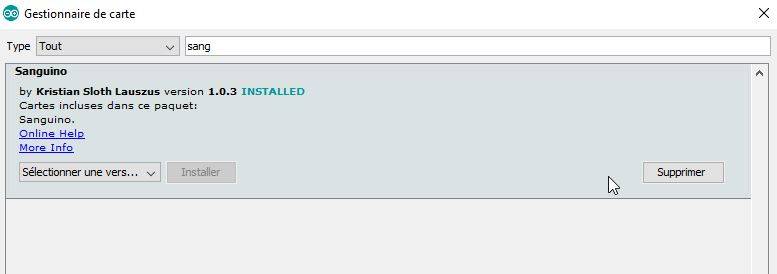

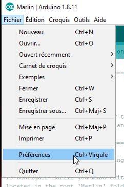

Voilà comment faire :
Il faudra cliquer sur le bouton «Installer» (au lieu de «supprimer») si la carte n'a pas encore été ajoutée.

@fran6p Rha pinaise j'avais encore lu à moitié, dans l'IDE Arduino les cartes phantômes ^^  j'a un cerveau sanguino lent

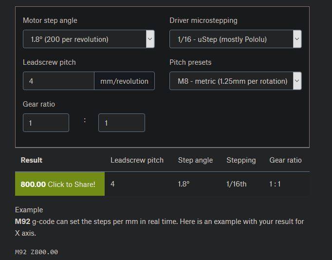

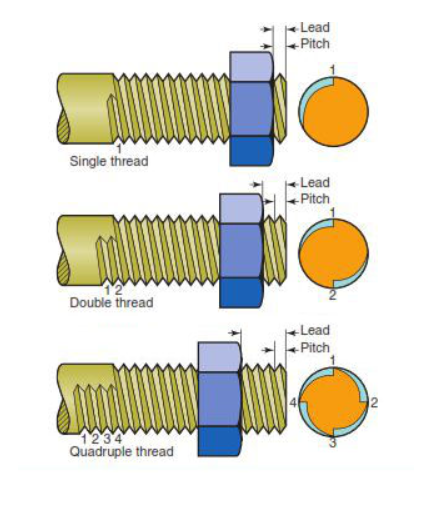

comment on peut savoir le model de vis pour la ligne suivante?
// If you have the new Ender 5 or Ender 5 Pro Model that has the new 800steps/mm Z leadscrew uncomment the below option to set the correct steps/mm
//#define ENDER5_NEW_LEADSCREW

D'après le screen le croquis a été compilé c'est le transfert qui a merdé.
Il y a 22 heures, Copin Frédéric a dit :
Les nouvelles tiges filetées trapézoïdales sont des 4mm / pas de 2 (second dessin ci-dessous), les anciennes des 8mm/ pas de 2 (dernier dessin). En faisant faire un tour complet de la tige sur elle-même, si le plateau descend / monte de 8 mm tu as les anciennes, si le déplacement est de 4mm tu as les nouvelles 😉

je vien de tester et j'ai la nouvelle tige ces pour ça que le fichier .hex que ma envoyer yopman ne fonctionne pas
@Copin Frédéric
Si tu ne veux pas reflasher ton firmware, tu peux ajouter dans ton gcode de démarrage dans ton trancheur une commande G-code: M92
En utilisant le calculateur de pas, il te suffit d'ajouter M92 Z800 avant le G28. Pour chaque pièce tranchée, les pas seront correctement utilisés 😉 (tu peux aussi recompiler un firmware).

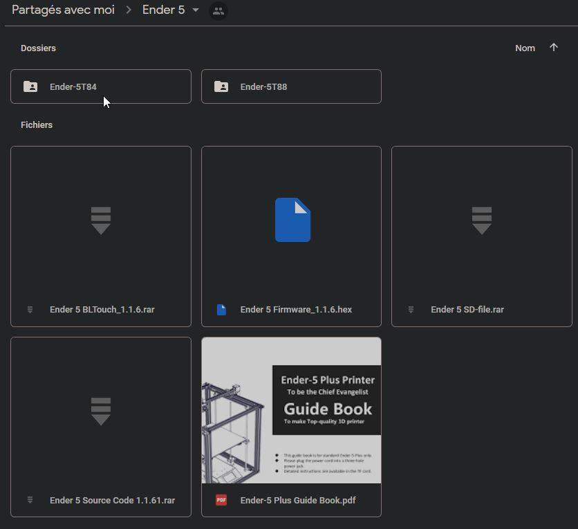

Tu as flashé le bon firmware (tige de 8 avec lead de 4) ? Via ce lien, il y a deux dossiers en haut (Ender-5T84 et Ender-5T88), le fichier binaire te concernant est dans le dossier Ender5-T84:
Pourrais-tu rappeler précisément ton problème ?
@fran6p j'ai déjà testé ce firmware, le problème c'est le décalage a gauche sur l'auto home, mais surtout le bed leveling où je me retrouve hors plateau
