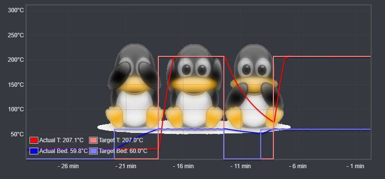

citylab Posté(e) Février 14, 2020 Auteur Partager Posté(e) Février 14, 2020 quelqu'un sur facebook m'a parlé du réglage des PID ( probleme de constance de température à priori), que mal réglé cela pouvait engendrer des lignes sur le Z, qu'en pensez vous? Lien vers le commentaire Partager sur d’autres sites More sharing options...
fran6p Posté(e) Février 14, 2020 Partager Posté(e) Février 14, 2020 (modifié) Il y a 2 heures, citylab a dit : Tu utilises quel slicer avec ta cr10 v2? Cura 4.4.1 à partir d'un profil CR10S. Pas encore testé avec Prusaslicer et Ideamaker que j'utilise sur CR10 «Antique» mais ça devrait aussi le faire. il y a une heure, citylab a dit : mal réglé cela pouvait engendrer des lignes sur le Z, qu'en pensez vous? Rien (jamais encore entendu parler). Les graphiques de températures affichés par Octoprint sur ma CR10V2 sont très stables (pas de fluctuations): Mais tu peux tout de même tenter via un M303 (M303 C8 S«temp» U1) avec «temp» la température d'extrusion que tu utilises, suivi d'un M500 pour enregistrer dans l'EEPROM. Modifié (le) Février 14, 2020 par fran6p erreur pour le paramètre U Lien vers le commentaire Partager sur d’autres sites More sharing options...

juanpa Posté(e) Février 14, 2020 Partager Posté(e) Février 14, 2020 (modifié) il y a 12 minutes, fran6p a dit : (M303 C8 S«temp» U) Ne pas oublier E0 pour la hotend etE1 pour le bed si simple extrusion. Modifié (le) Février 14, 2020 par juanpa Lien vers le commentaire Partager sur d’autres sites More sharing options...
fran6p Posté(e) Février 14, 2020 Partager Posté(e) Février 14, 2020 il y a 1 minute, juanpa a dit : et E1 pour le bed si simple extrusion. E-1 (pour faire le PID du lit) Lien vers le commentaire Partager sur d’autres sites More sharing options...
