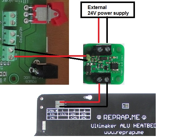

Chris67 Posté(e) Avril 2, 2016 Posté(e) Avril 2, 2016 Bonjour à tous Je voulais voire si j’arrivais à faire fonctionner un plateau chauffant 200x300 indépendamment J'ai une Mega 2560 + ramps 1.4 J'ai téléverser le firmware avec le plateau d'activé et la min_temp de l'extrudeur à 0, puisque pas branché. En fait y'a juste la thermi du plateau en T1 Mais maintenant je voulais savoir si il fallait que j’alimente la carte ramps ? ou si l'usb suffisait vue qu'il n'y a pas de moteur à alimenter. J'ai une alim de 24v avec un power expander pour le plateau J'avais tout branché pour test, température bien détecté, inserer une carte sd et lancer le fichier, mais pas de chauffe du plateau. Ah oui, aussi, si je branche la ramps juste avec le 12v, j'ai l'alim qui clignote. Ramps morte ? Merci beaucoup @++

Chris67 Posté(e) Avril 2, 2016 Auteur Posté(e) Avril 2, 2016 il y a 7 minutes, damdam2959 a dit : oui bien sur qu'il faut alimenter la ramps ou sinon commenet veux tu que le 12 V que demande le plateau n'arrive Merci pour ta réponse. L'alim du plateau ce fait directement depuis l'alim 24V et le power expander. J'ai pris cet exemple.

Chris67 Posté(e) Avril 2, 2016 Auteur Posté(e) Avril 2, 2016 Re- Oui, elle les débite bien, mais au câble, j'ai 2 sorties rouges et 2 noirs. Chacune des paires délivrant 24V, faut que je les mettent ensemble ? ou je prends juste 1 paire ? Merci @++
damdam2959 Posté(e) Avril 2, 2016 Posté(e) Avril 2, 2016 (modifié) bonjour ensemble enfin sur le même bornier sur la rampe un fil noir sur un noir et un rouge sur un rouge (ca fais tres 7 eme compagnie cette phrase lol) tu fais ca pour les deux paires cdlt Modifié (le) Avril 2, 2016 par damdam2959
Chris67 Posté(e) Avril 2, 2016 Auteur Posté(e) Avril 2, 2016 Il y a 1 heure, damdam2959 a dit : ca fais tres 7 eme compagnie cette phrase lol C'est clair, excellent "si je connaissais le con qui à fait sauter le pont" Ok, merci, ca marche, désolé mais j'en revient à ma premiere question, faut que j’alimente la ramps en 12v ? Si oui, je vais voire si je trouve une alim de PC, pas envie de redémonter mon imprimante pour accéder à l'alim. @++
