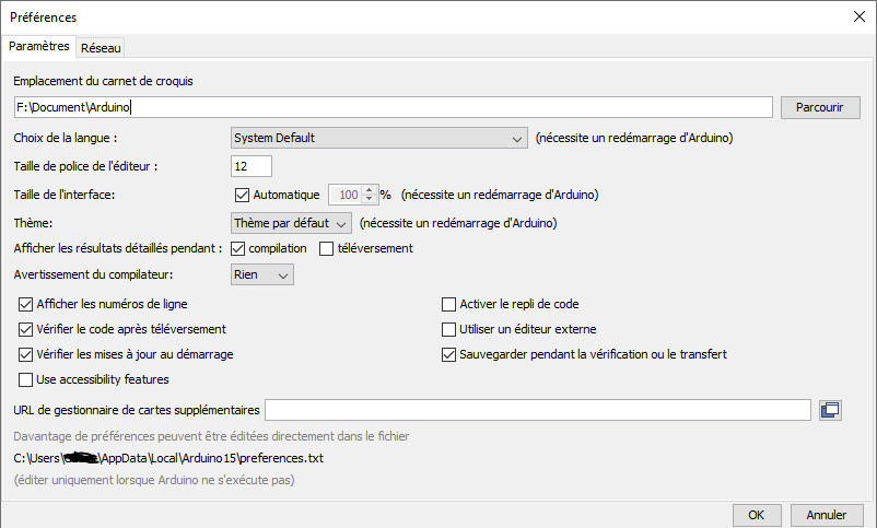

jmarie3D Posté(e) Février 19, 2020 Partager Posté(e) Février 19, 2020 Il y a 15 heures, Breizh-gamer18 a dit : j'ai un message d'erreur Je te conseille de paramétrer l'IDE Arduino pour qu'il ne tienne pas compte des "Warning" Ça te fera un message d'erreur plus clair. 1 Lien vers le commentaire Partager sur d’autres sites More sharing options...
Breizh-gamer18 Posté(e) Février 19, 2020 Auteur Partager Posté(e) Février 19, 2020 Il y a 2 heures, jmarie3D a dit : Je te conseille de paramétrer l'IDE Arduino pour qu'il ne tienne pas compte des "Warning" Ça te fera un message d'erreur plus clair. Bon j'ai fais ce que tu m'as indiqué, je ne trouve pas le message d'erreur plus claire... erreur 3.txt Lien vers le commentaire Partager sur d’autres sites More sharing options...

jmarie3D Posté(e) Février 19, 2020 Partager Posté(e) Février 19, 2020 il y a 52 minutes, Breizh-gamer18 a dit : je ne trouve pas le message d'erreur plus clair Je voulais dire plus lisible parce que moins de lignes inutiles. Sinon, pour ton erreur, je ne vois pas. Tu as téléchargé la dernière version ? Lien vers le commentaire Partager sur d’autres sites More sharing options...
