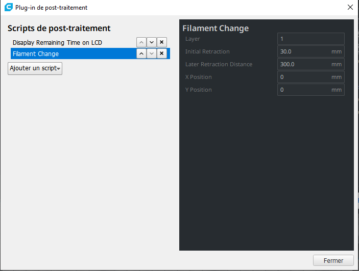

Salut,
Ta méthode me semble un peu compliquée.
J'ai flashé,il y a deja quelques semaines, la Pro avec le FW Tiny Machines BW5 ( Marlin 2.0) et installé Cura 4.4.1.
Pas besoin d'utiliser octoprint, il y une fonction de modification de gcode dans Cura qui permet de changer de filament.
Bien que je ne l'utilise pas, je l'ai essayée et cela fonctionne parfaitement.
oui ca ressemble à la description du code M600
tu as laissé ces parametre de retraction 30 puis 300?
Non,non, juste une copie d'écran au lancement du plugin.
Ce sont les valeurs par défaut.
Par contre tu peux laisser 30 pour retrac initiale et mettre 550 pour la seconde ( en fonction de la longueur du tube PTFE)
J'ai essayé cette méthode et j'ai donc désactivé tous les scripts on_pause/on_resume dans octoprint  Et bien  ça s'est mal passé.
Arrivé sur la couche pour changer de fil la tete se park bien, le filament est rétracté (bien trop vite d'ailleur).
mais apres je suis bloqué car l'ecran n'affiche rien de spécial, comme si j'étais toujours en train d'imprimer.
