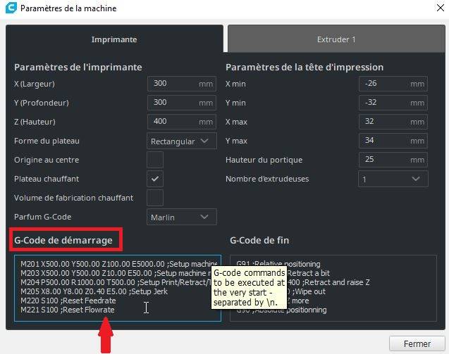

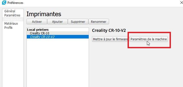

fran6p Posté(e) Février 20, 2020 Posté(e) Février 20, 2020 @Pinou29 Si ton firmware n'a pas activé la possibilité de sauvegarder les données dans l'EEPROM quoi que tu fasses (via l'écran ou un Gcode M500), ça ne fonctionnera pas MAIS (car il y a un mais), il y a la possibilité d'ajouter via le trancheur que tu utilises (Cura ou autre) dans sa section «gcode de démarrage» des paramètres de l'imprimante, la commande M92 au tout début de celui-ci: Citation ; Début start_gcode M92 X80.11 Y80.096 Z400 E416.67 … suite du start_gcode Dérouler En procédant ainsi, toutes les nouvelles pièces tranchées utiliseront ces valeurs au lieu de celles inscrites en «dur» dans le firmware originel. Tu peux même te créer un fichier gcode qui contient cette ligne et l'utiliser après chaque allumage de ta machine : steps-ma-machine.gcode 1

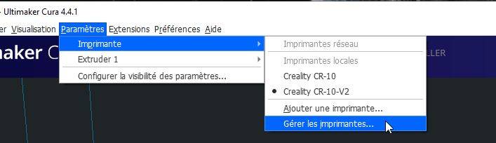

Pinou29 Posté(e) Février 20, 2020 Auteur Posté(e) Février 20, 2020 Le 20/02/2020 at 13:32, fran6p a dit : il y a la possibilité d'ajouter via le trancheur que tu utilises (Cura ou autre) dans sa section «gcode de démarrage» des paramètres de l'imprimante Dérouler Bonjour. J'ai la version 4.4.1 et pas de section "gcode au démarrage" ou alors, faut que je change mes lunettes, ce qui est fort possible. Merci. Bernard.
fran6p Posté(e) Février 20, 2020 Posté(e) Février 20, 2020 @Pinou29 MENU: Paramètres / Imprimante / Gérer les imprimantes… 1
Pinou29 Posté(e) Février 20, 2020 Auteur Posté(e) Février 20, 2020 Bonsoir. Bin oui, j'ai mal cherché, un vrai boulet. Il faut que Cura reste opérationnel pendant l'impression ou les données seront dans le fichier à imprimer ? Merci. Bernard.
pascal_lb Posté(e) Février 20, 2020 Posté(e) Février 20, 2020 Le 20/02/2020 at 20:22, Pinou29 a dit : Il faut que Cura reste opérationnel pendant l'impression ou les données seront dans le fichier à imprimer ? Dérouler si tu imprimes par câble USB il faut bien sur que cura reste ouvert, si tu imprimes par carte SD à partir de l'écran tu peux tout fermer
