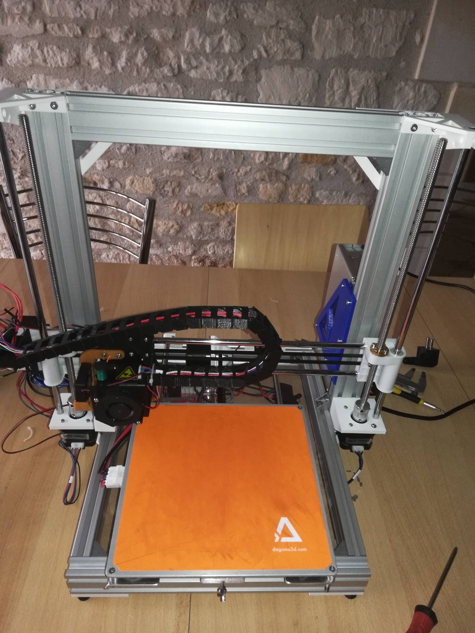

je me suis récemment lancé dans uprade de mon anet  a8 vers une AM8
Et je me demandé si il était possible de mettre la carte mère sous le plateau (Comme Dagoma disco ultimate) était possible et/ou non recommandé ( a cause du plateau chauffant)
Mais aussi si cela avais déjà était réalisé auparavant?
merci de votre réponse.
Ps: je n'est pas encore reçu mes profilé d'ou mes question.

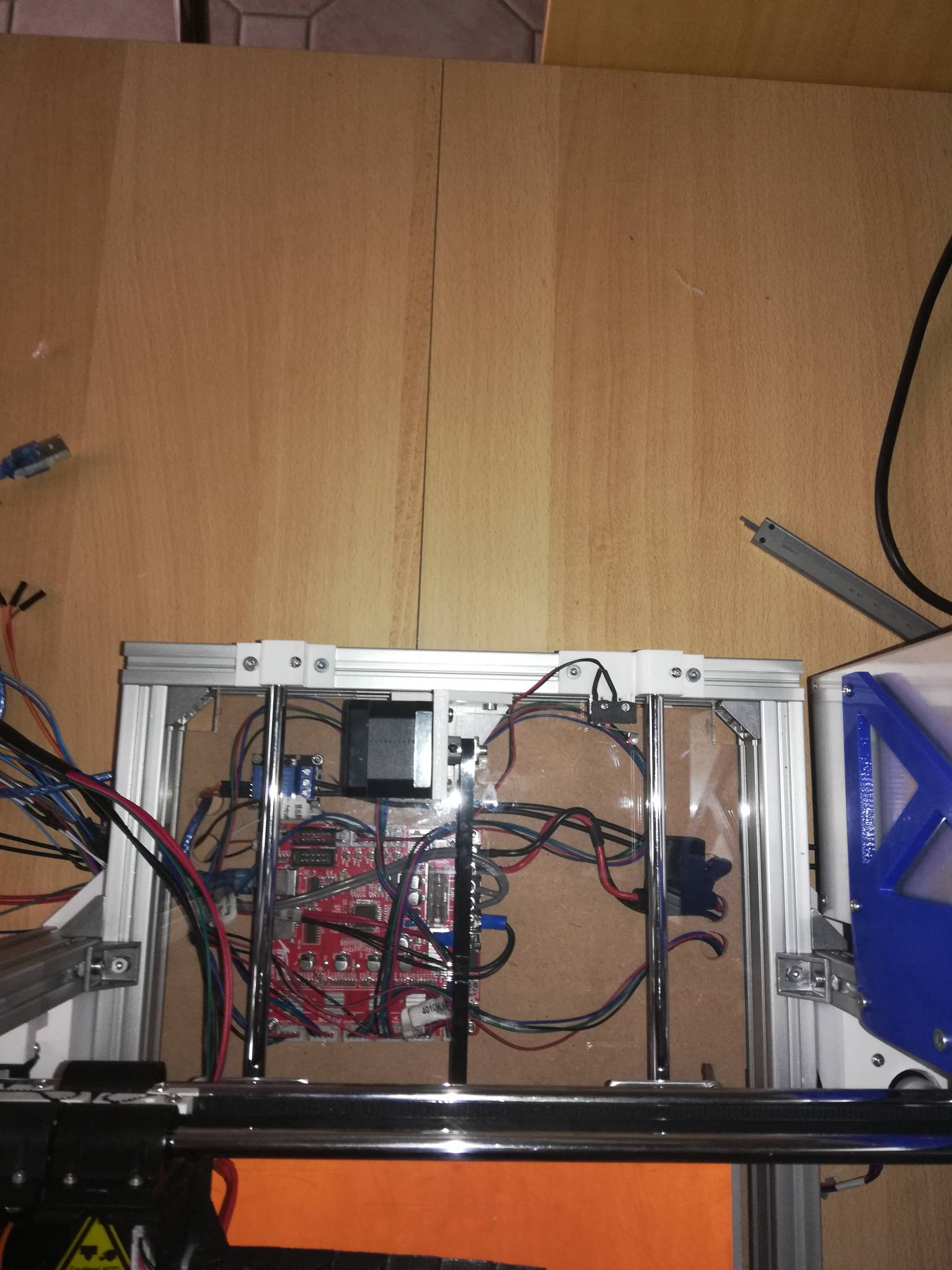

j'ai fabriqué de toute pièce mon AM-X en agrandissant les dimensions a 300x300x400 , et toute l'électronique est sous le plateau.
donc , oui ,ça fonctionne...

Re,
Oui , j'ai sur-élevé le tout de 30mm.
Sur celle ci, qui est plus grande et plus haute que l'AM8  , j'ai allongé proprement les cables . c'est pas compliqué , suffit de bien respecter les couleurs.
ou alors , racheter des cables moteurs plus longs , et vérifier qu'ils sont cablés comme sur l'Anet , et remettre les "pins" des connecteurs dans le bon ordre si besoin.
ce que j'ai fait sur une autre que j'ai monté.

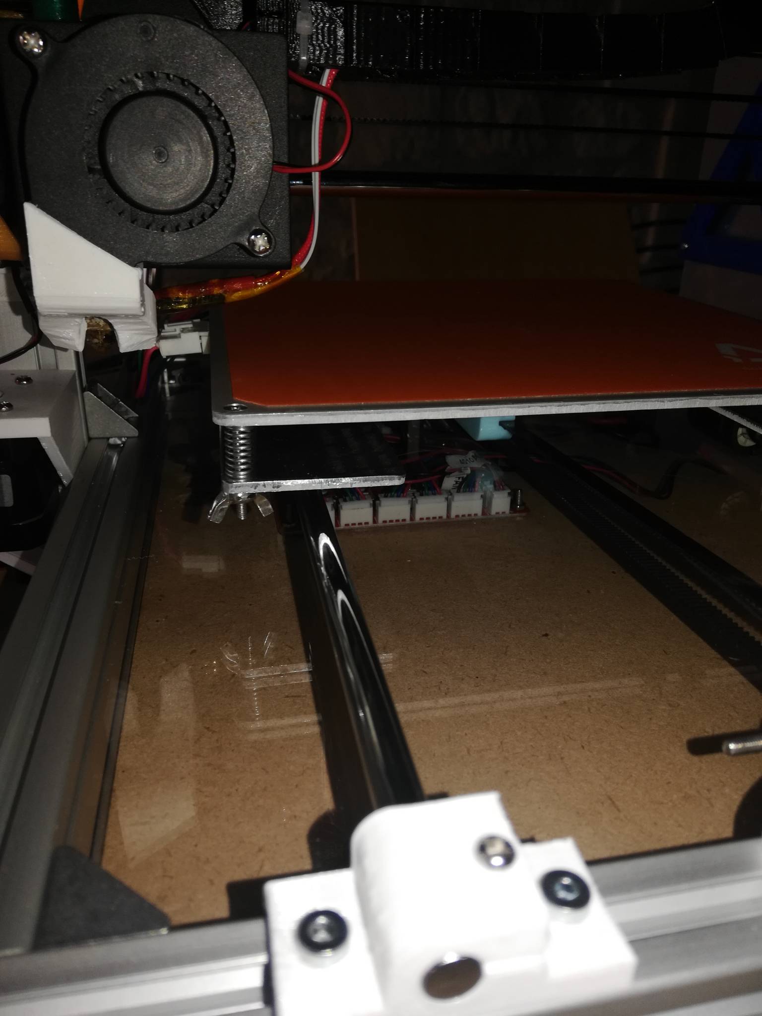

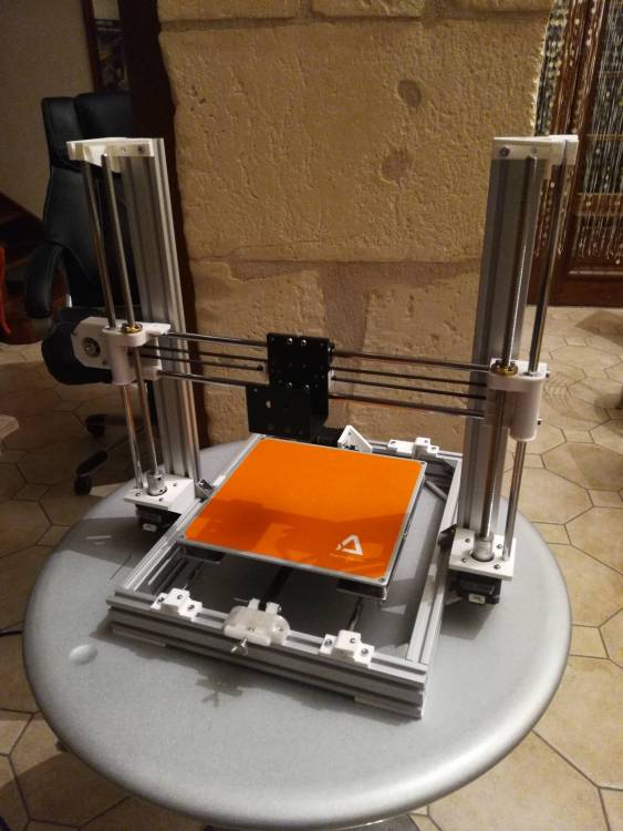

Petite update je suis a la moitié de mon build et je me demandais si tu n'avais pas des problème de stabilité et si surélevés est une obligation pour mettre la carte sous plateau ?
Lien vers le commentaire
Partager sur d’autres sites
Beau travail...
Non , aucun problème de stabilité.
il y a en tout 6 pieds : 4 aux coins et 2 sous les montants Z . Les 6 pieds avec patins caoutchouc
Ceci pour avoir plus de place pour y mettre la carte mère , les mosfets, un ventilo pour la circulation d'air, et surtout un plexiglas coulissant dans  la rainure haute du profilé de 40mm ; ce qui isole le tout du plateau et des "poussières" , des éventuelles chutes d'objets ou de fils...etc..
A+

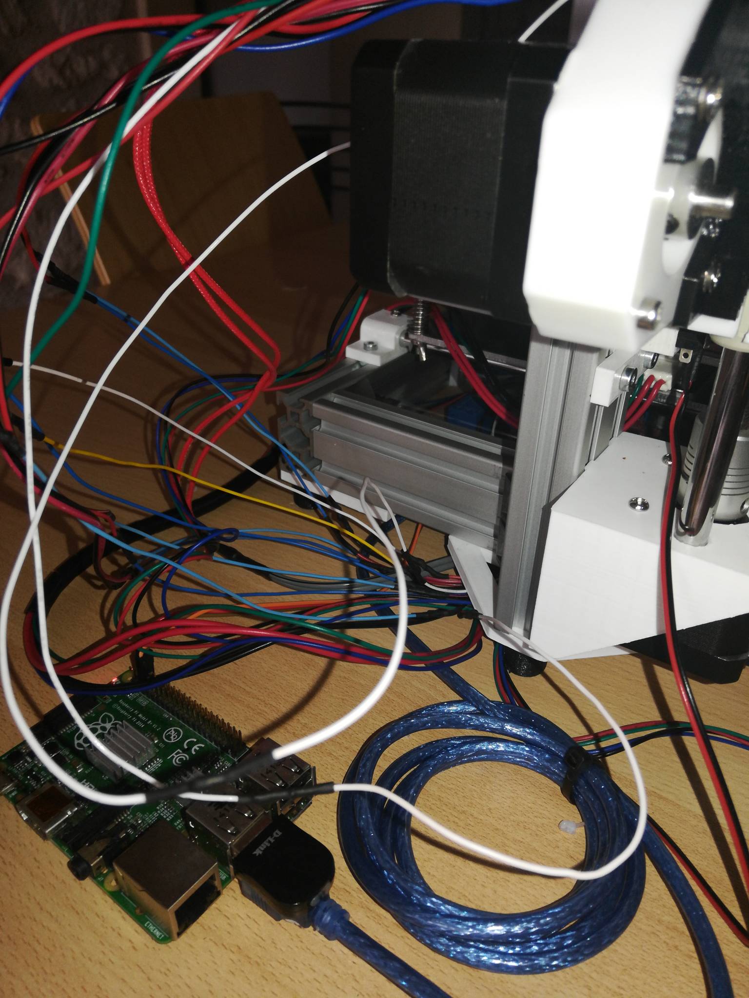

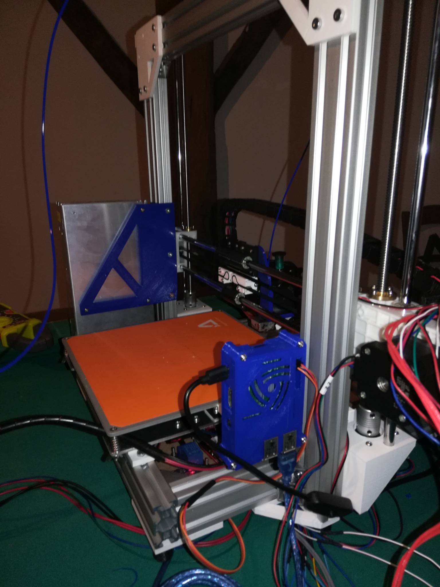

Il y a 2 heures, papajds a dit :
Super, ça prend forme
Première impression réaliser avec succès
Maintenant impression d'une boîte pour le raspberry 😀
Et ajoute d'un ventilateur avec la carte car c'est vraiment fin petit comme espace
Re,
Oui la hauteur est réduite , c'est pour cela que j'ai surélevé de 30mm et placé la base de la carte mère plus bas que le profilé 40x20.
Sinon un petit ventilo de 30x30 ...
Mon Raspberry je l'ai mis derrière le montant Z gauche  dans un petit boitier imprimé
A+
