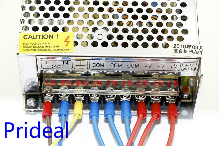

Guillaume3D Posté(e) Février 25, 2020 Partager Posté(e) Février 25, 2020 (modifié) Hello, Ca fait 2 ans que j'ai une alim S-240-12 (12v 20A) et je me suis toujours posé une question: Sur ces alims, c'est bien 20A en tout ? Donc sur cette photo comme il y a 3 sorties "-" et 3 sorties "+" il y a 20A divisé en 3 donc 7A max par couple ? Modifié (le) Février 25, 2020 par Guillaume3D Lien vers le commentaire Partager sur d’autres sites More sharing options...
fran6p Posté(e) Février 25, 2020 Partager Posté(e) Février 25, 2020 il y a 4 minutes, Guillaume3D a dit : il y a 20A divisé en 3 donc 7A max par couple ? Non. Les + et les - (COM) sont sur un seul rail chacun (20A). 1 Lien vers le commentaire Partager sur d’autres sites More sharing options...
