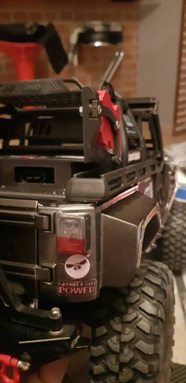

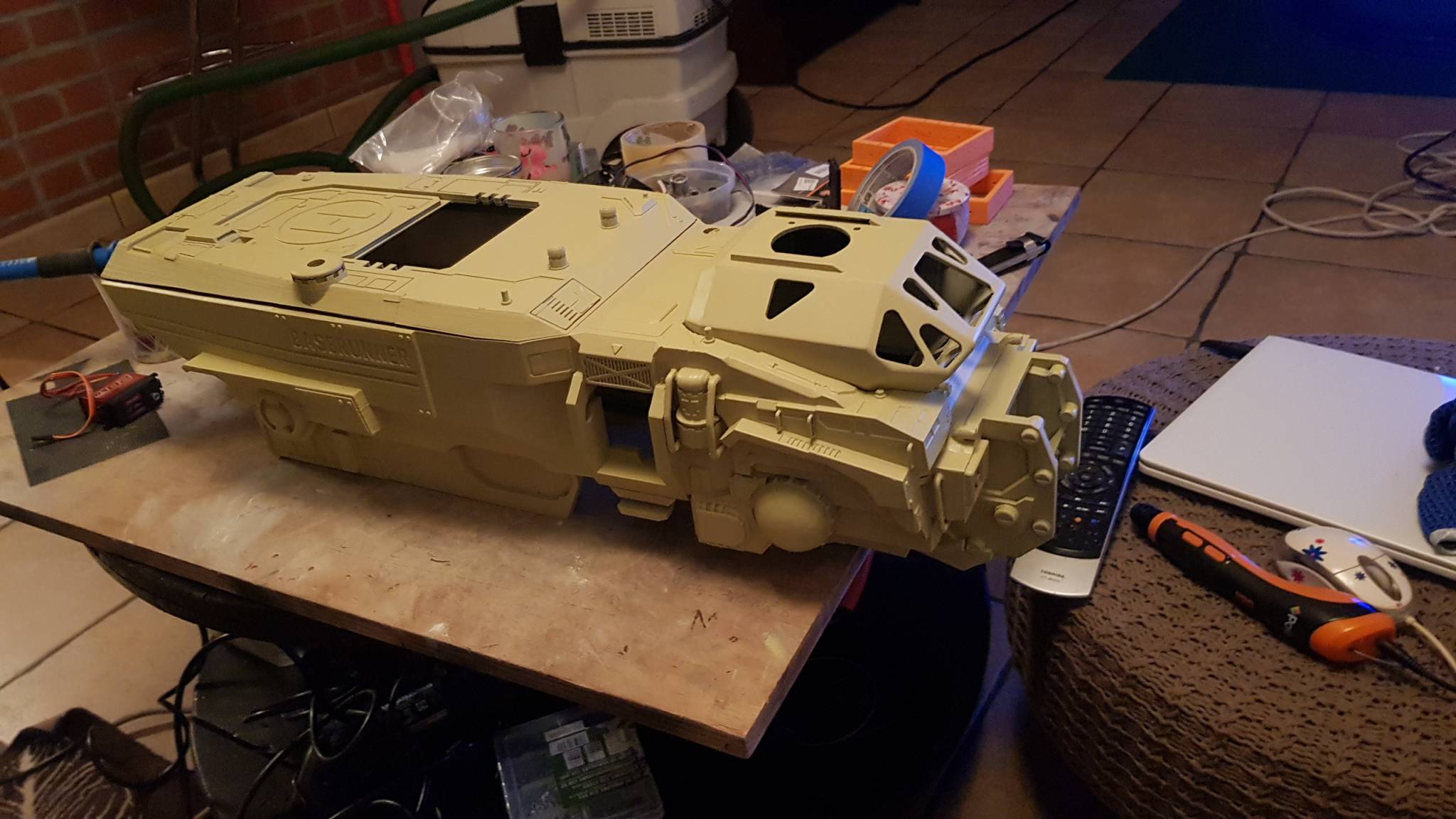

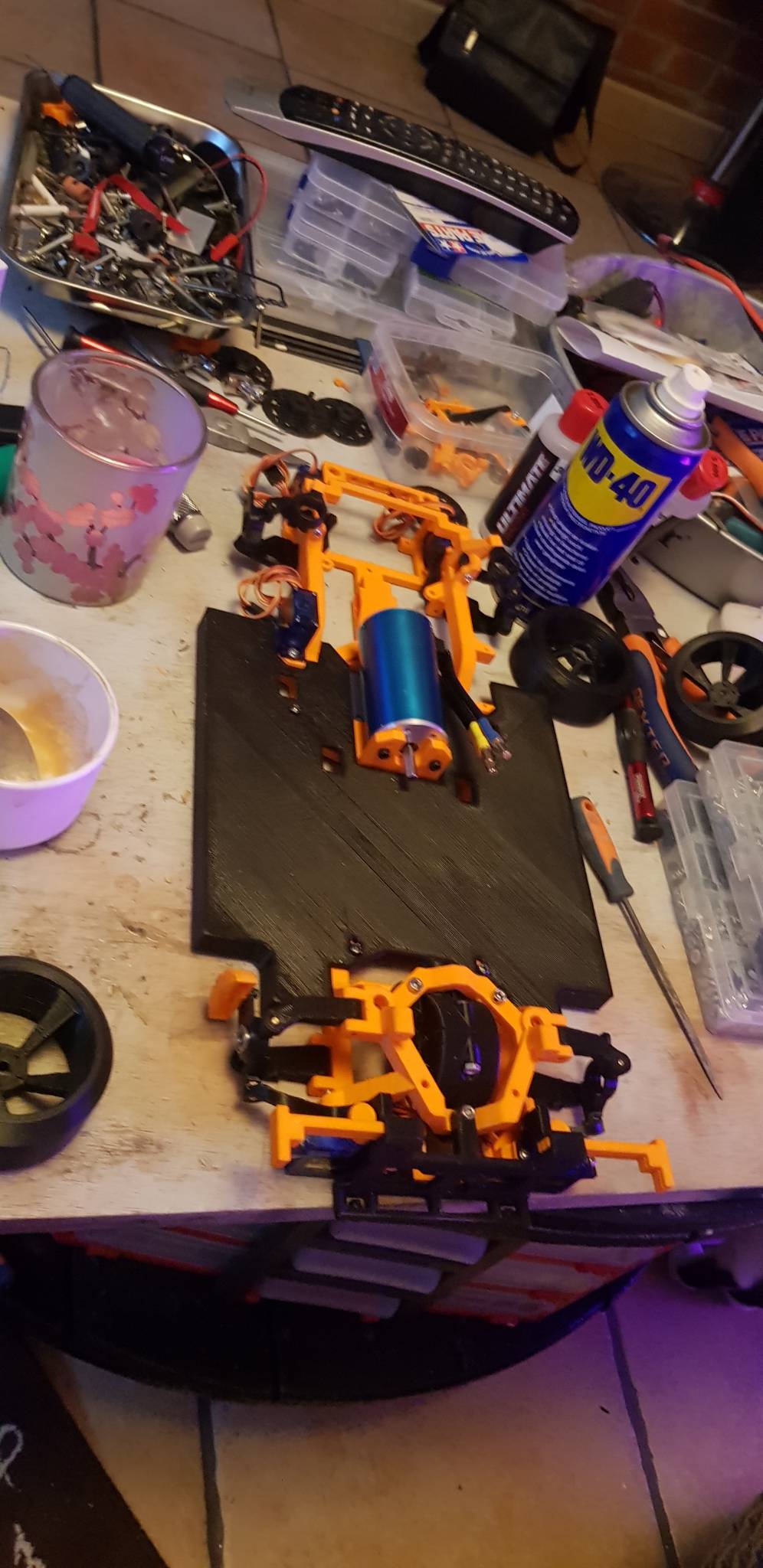

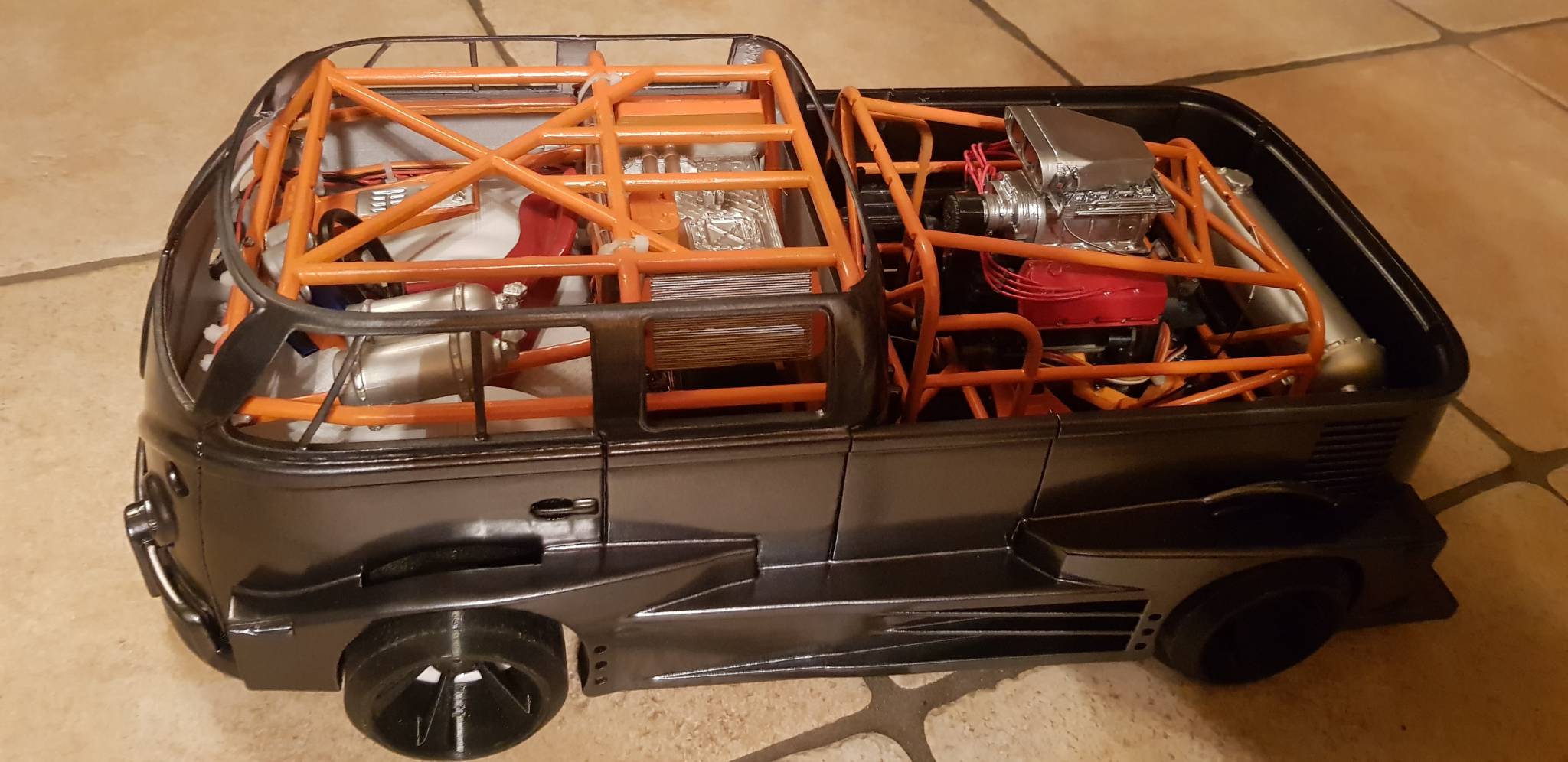

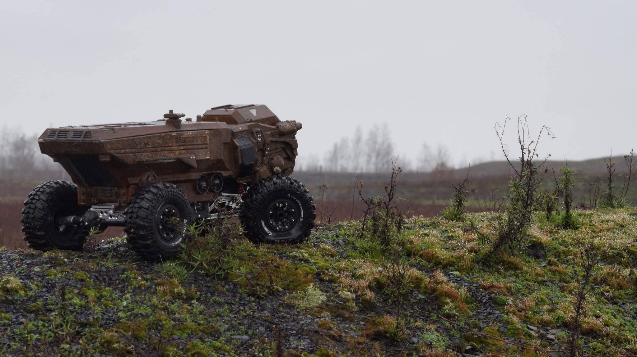

Bonjour à tous .... je suis devenue accro à l'impression 3d pour fabriquer mes différents projets de modelisme depuis 2ans ..... tous conçus sur une cr10s pro....depuis peut une anet n4 est arrivé pour parfaire mes projets .. donc dans le désordre.....et en vrac...quelques photos.

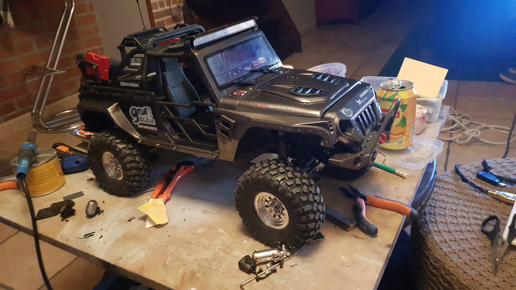

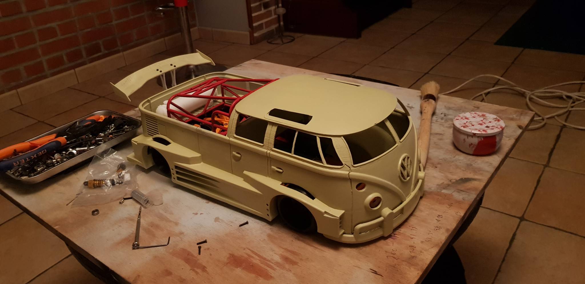

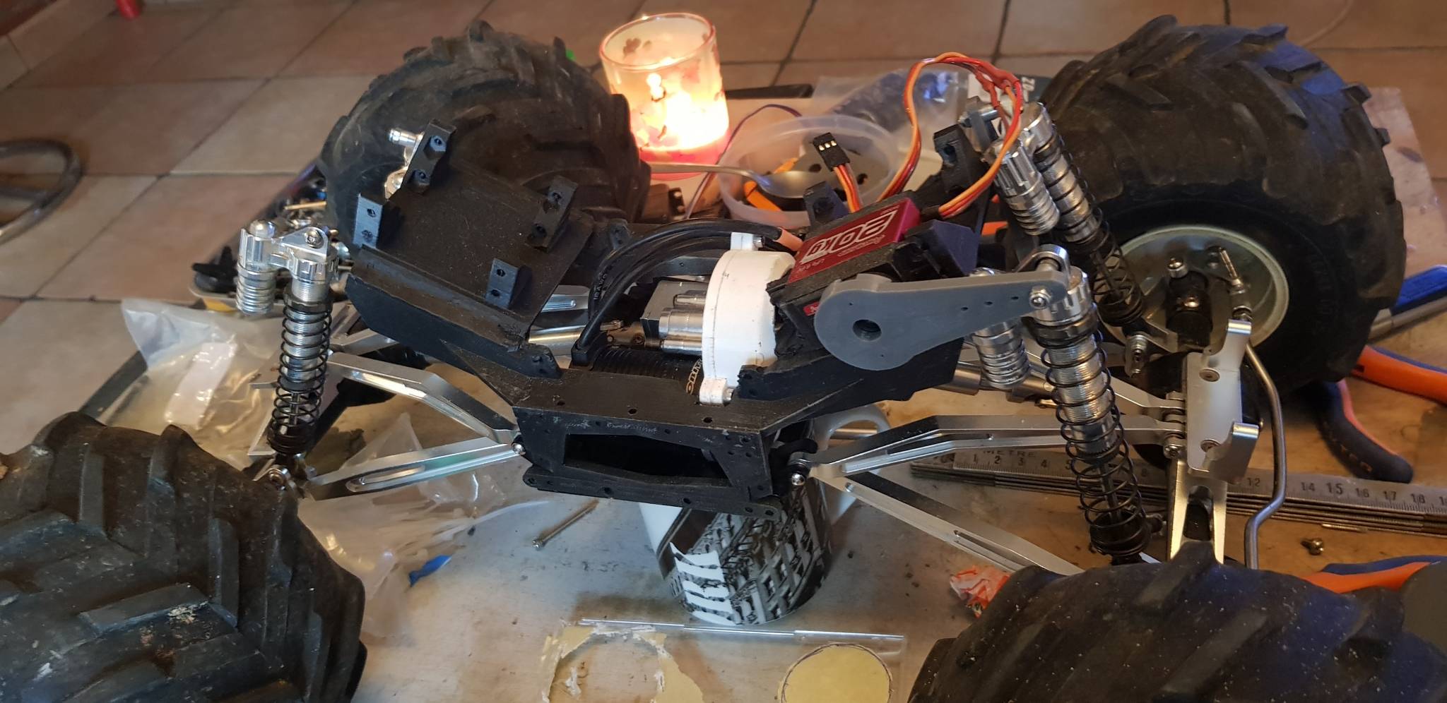

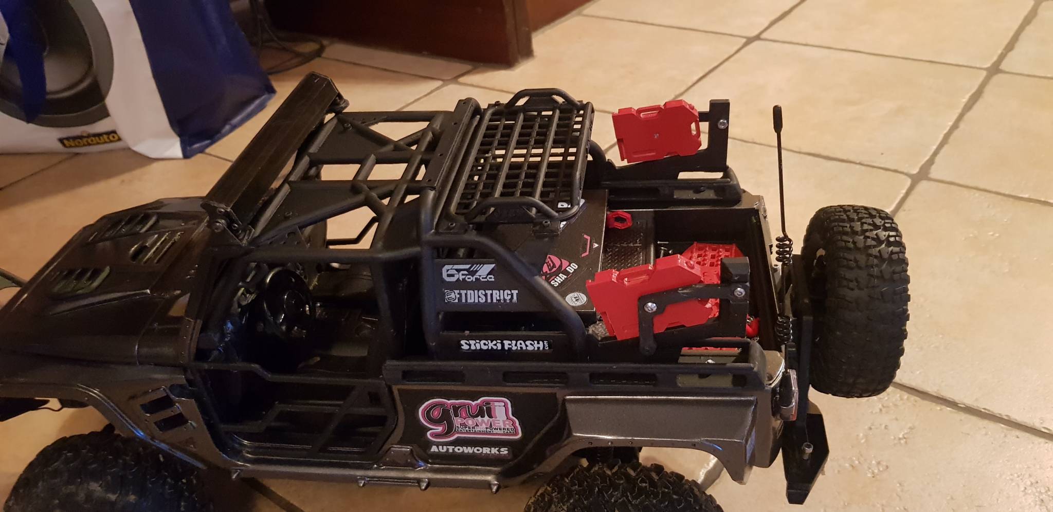

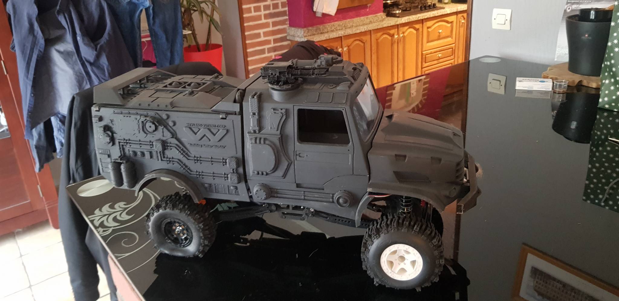

Mon trx4 .... jeep rubicon avec kit caro et arceau maison.

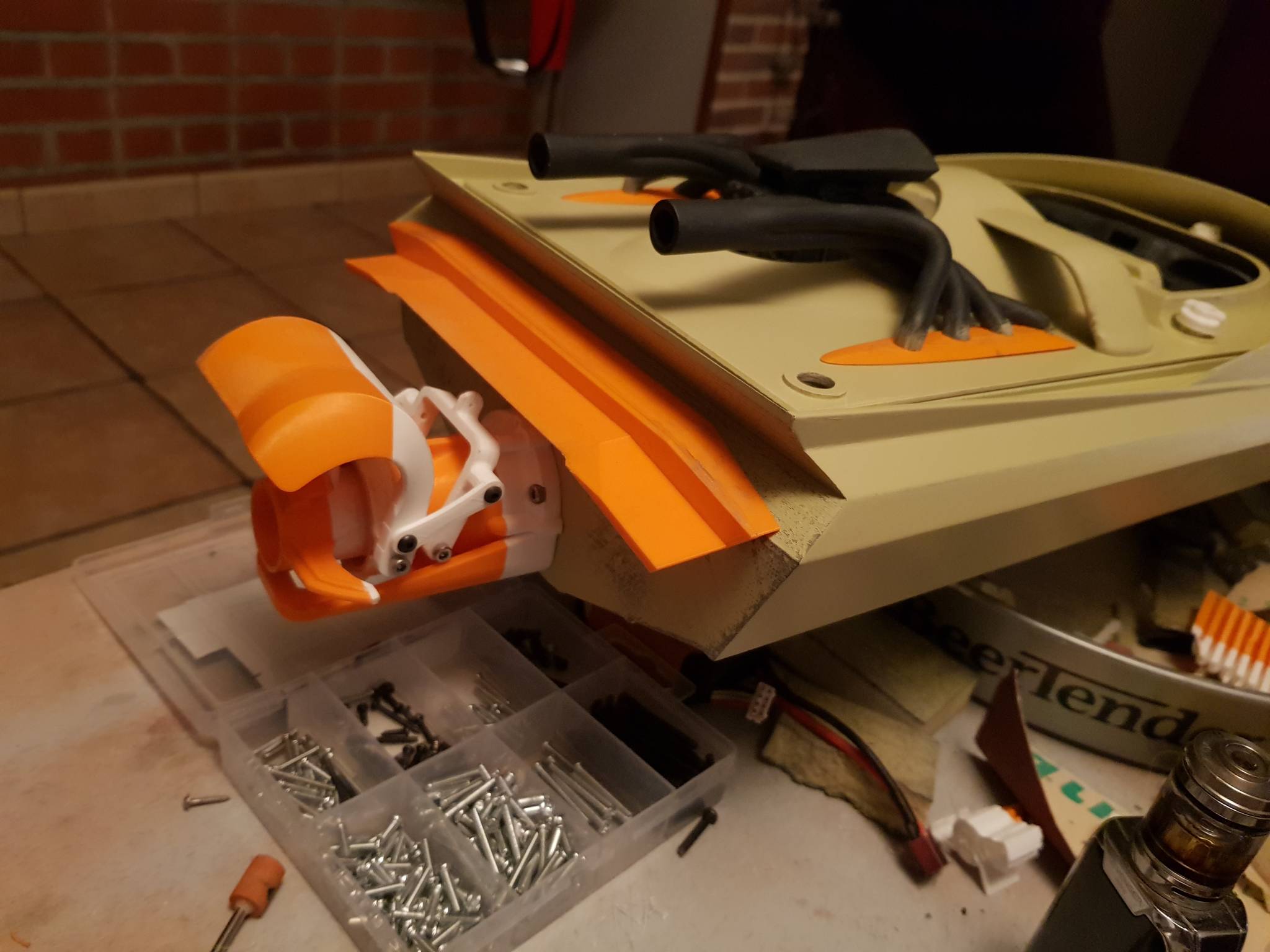

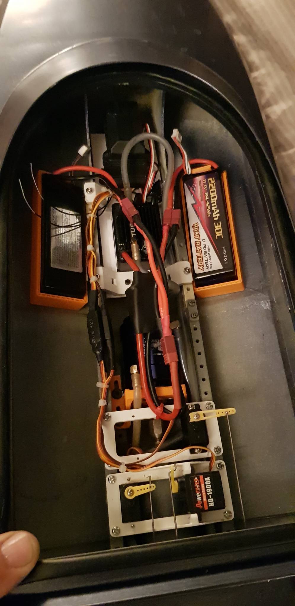

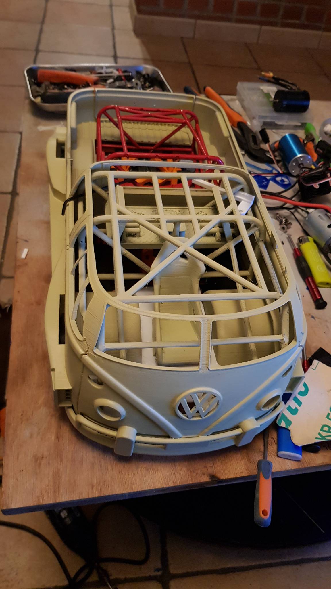

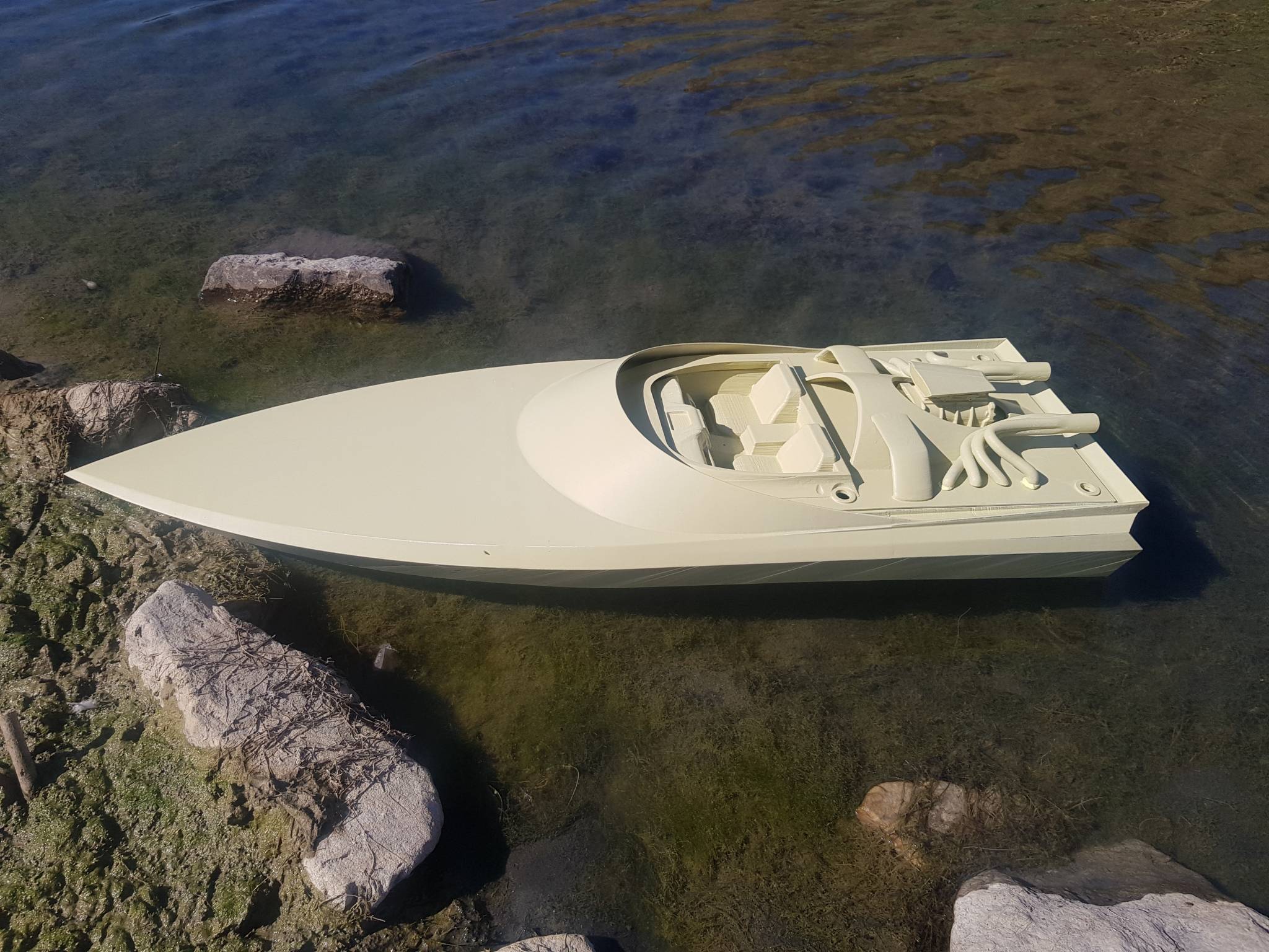

Mon jet boat .....Dim 800 De long .... marche en 6 s ....turbine à eau sur deux axes....marche arrière avec écope.... pompe de cale intégrés.... marche plutôt pas mal pour la chasse aux canards .20190920_145602.thumb.jpg.b6c373ef692aadeea990416d48c7d5bf.jpg

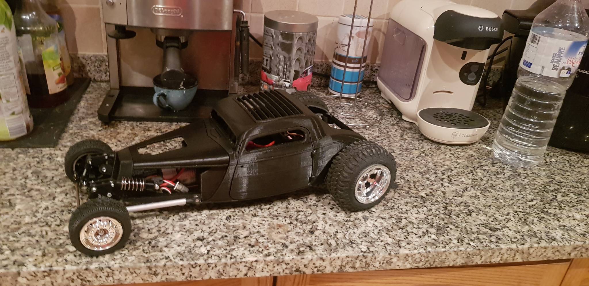

Tu imprimes en FDM puis tu mastiques ? Parce que tes carrosseries ont l'air plutot lisse.
Moi aussi je me suis mis à la résine depuis peu (avec une Photon) , c'est top pour les petites pièces précises.
Je met en générale avec la finition en 0,2 d épaisseur..... deux couche de mastic épais en bombe ....poncer entre deux couches..... un primer et peinture....la g essayer avec de la résine d impression 3 d .... bah ça marche nickel.... juste le système de durcissement que je dois mettre au point .... je met des tofs en ligne des que je suis ok...là j'expérimente

continue comme ça   mon coup de cœur  le  jet boat. "( et pour l' étanchéité nickel ???)
Pour le jet boat oui ..parfaitement étanche....mis à part un tous petit petit petit peut d eau qui s infiltre par l arbre d hélice....au bout d une bonne heure de jeu.... plutôt de l ordre de l humidité qu'autre chose ...j ai des vidéo..mais je sais pas comment les mettres sur ce site

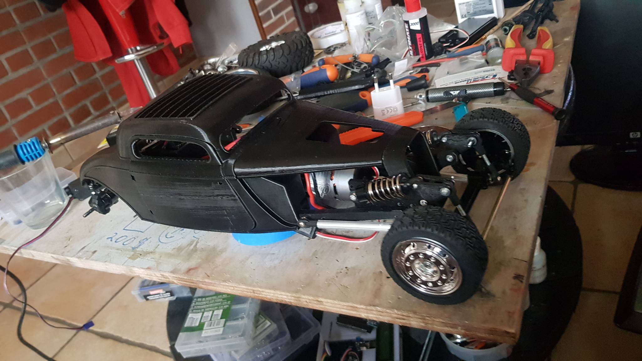

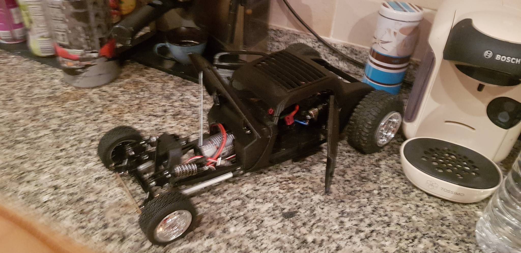

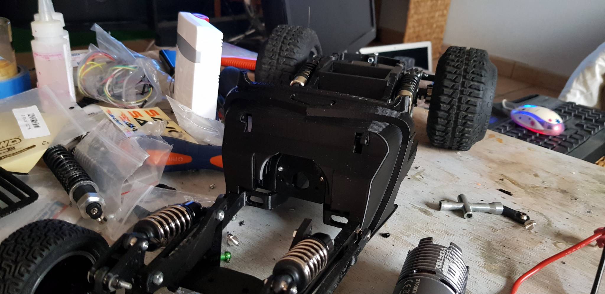

Et la vidéo du chassi pour le rover ..... dynamique ....je suis en tein de voir pour y mettre un accéléromètre et un gyro ...ça c une autre histoire .....🤣🤣🤣

Vidéo du jet boat ..... là il tourne en 3s..... depuis je suis passer en 6s.
re salut @Nikocox59 dsl mais qu'est ce que tu appelle tourne en 3s et 6s   "seconde?"
Modifié (le) par boulange
Les lipo ...la j étais en 1900 kv et tournais avec des lipos de 2200 mlh en 3s... monter en parallèle pour l l'autonomie ...( voir vidéo).... et maintenant je suis en 3500 kv .... et en 3s en série....... moins d autonomie mais beaucoup ....beaucoup plus de vitesse et de puissance...j habite sur Douai...et j ai des écluse avec des dérivation d'eau...je remonte le courant avec cette config..sans blem .
Même en mer ...y a de quoi s amuser
La turbine est au top ... je l ai bricoler....petit tuyau au dessus .... pour faire une pompe de cale.... et je peut lever le nez et/ou faire de petits saut ( 15 cm)  quand y a une vague ou un contre courant a passer ...... j y es mis un gyro aussi .... avec ça..la coque reste bien droite ..donc la turbine ne se décharge pas en cas de vague ou remou.
