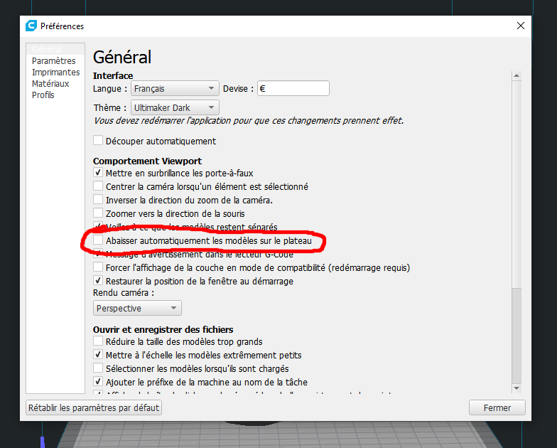

bonjour à tous,
Je cherche à surélever une pièce que je veux imprimer par rapport au plateau car en général, l'impression n'est pas belle lorsque celle-ci le touche.
J'ai essayer de le faire en modifiant l'axe Z avec CURA, mais celui-ci refuse la modification,  même lorsque je coche "support".
Pouvez-vous m'aider?
Merci.
Cordialement.

Bonjour Keryn,
J'ai fait ce que tu m's indiqué, mais malheureusement cela ne change rien Lorsque je revient sur CURA, la position Z de l'objet reste au niveau du plateau.
Cordialement.
J'ai pas cura sous les yeux mais de mémoire ya une option dans la config où la translation de positionnement simplifié qui plaque le bas de la pièce a z zéro en automatique quelque soit sa position
Oui c'est dans les options de Cura.
Il suffit de décocher l'option. 😄
J'y avais pas fait gaffe avant. 🤣

Merci Keryn,
Effectivement, la case "abaisser automatiquement les modèles" était cochée, ce qui empêchait de surélever l'objet du tapis.
Un grand merci à toi et à tout ceux qui m'ont répondu.
