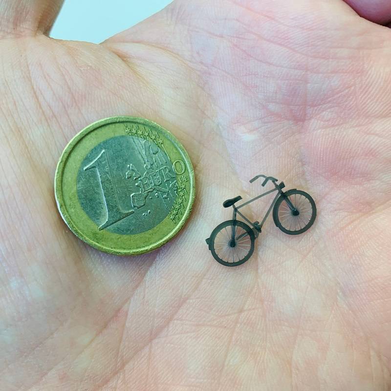

Imprimer une pièce de 1€ trois fois plus grande qu'un vélo ?
Il faut une très grande imprimante !
Bienvenue chez les imprimeurs fous !
