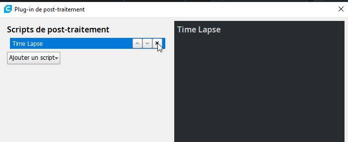

Bonjour à tous,
Débutant en impression 3D, je passe beaucoup de temps à regarder mon imprimante travailler, pour essayer de comprendre son fonctionnement, et je me suis aperçu qu'elle faisait des mouvements bizarres et qui ne me semble pas justifiés. Après la préparation (impression de la bordure) et avant chaque couche, la tête d'impression part au fond du bed et à gauche avant de revenir sur l'objet pour continuer l'impression. Ça allonge le temps d'impression et je ne vois pas l'intérêt de ce mouvement.
Je prépare mes impressions sur Cura 4.5, et comme je ne maîtrise pas toutes les subtilités des nombreuses options de réglage, je laisse le paramétrage standard par défaut.
Lorsque j'analyse mon Gcode, je trouve les lignes suivantes :
;TimeLapse Begin
G1 F9000 X0 Y190 ;Park print head
M400 ;Wait for moves to finish
M240 ;Snap Photo
G4 P700 ;Wait for camera
G0 X106 Y129
;LAYER:1
M140 S60
M106 S85
;TYPE:WALL-INNER
On voit bien que la buse part en X0 Y190, mais elle fait une pause pour prendre une photo (!!!) alors que je n'ai pas d'appareil photo connecté. Et cette procédure se répète avant le début d'impression de chaque couche !
Je suis bien tenté de virer ces lignes "parasites", mais sur des impressions de plusieurs centaines de couches, je crois que je vais péter un câble.
J'ai donc analysé le paramétrage de Cura 4.5, mais je n'ai pas identifié d'option qui génèrerait ces lignes de code indésirables.
De plus, si je slice ma modélisation avec Creality Slicer, je n'ai pas ce problème. Vous allez certainement me suggérer de privilégier l'utilisation de Creality Slicer si j'en suis satisfait, mais le contrôle des objets et la visualisation des couches est plus didactique (à mon sens) sur Cura.
Avez-vous déjà rencontré ce problème ?
Avez-vous une idée de paramétrage de Cura qui me permettrait de ne pas générer ces lignes de code ?
Merci d'avance pour votre aide.
@artur13

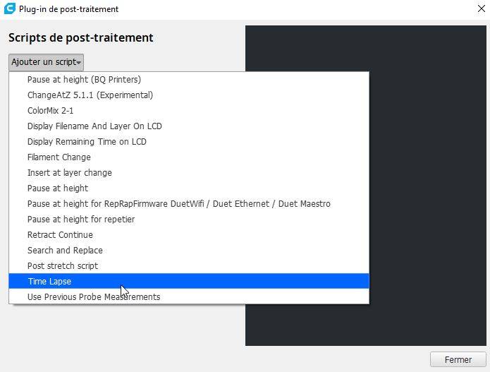

Dans ton Cura, tu n'aurais pas ajouter un timelapse via les scripts de postprocessing ?
Si tu vois ce qui est ci-dessous alors supprime ce script en cliquant sur la croix :
