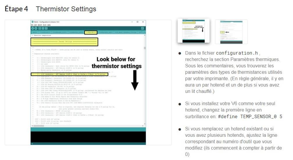

Bon, alors, j'ai monté ma nouvelle tête clown E3Dv6. Ca fonctionne bien.
Par contre, j'ai vu sur le site E3D qu'il fallait modifier le Firmware pour profité pleinement de ses possibilitées...
J'ai du mal à comprendre un point de ces modifs.
A l'étape 4, il me demande :
Si vous installez votre V6 comme votre seul hotend, changez la première ligne en surbrillance en: #define TEMP_SENSOR_0 5
Il faut remplacer la ligne entière par ce texte ?
Je dois faire cette transformation pour l'Ender3 et la Longer...
