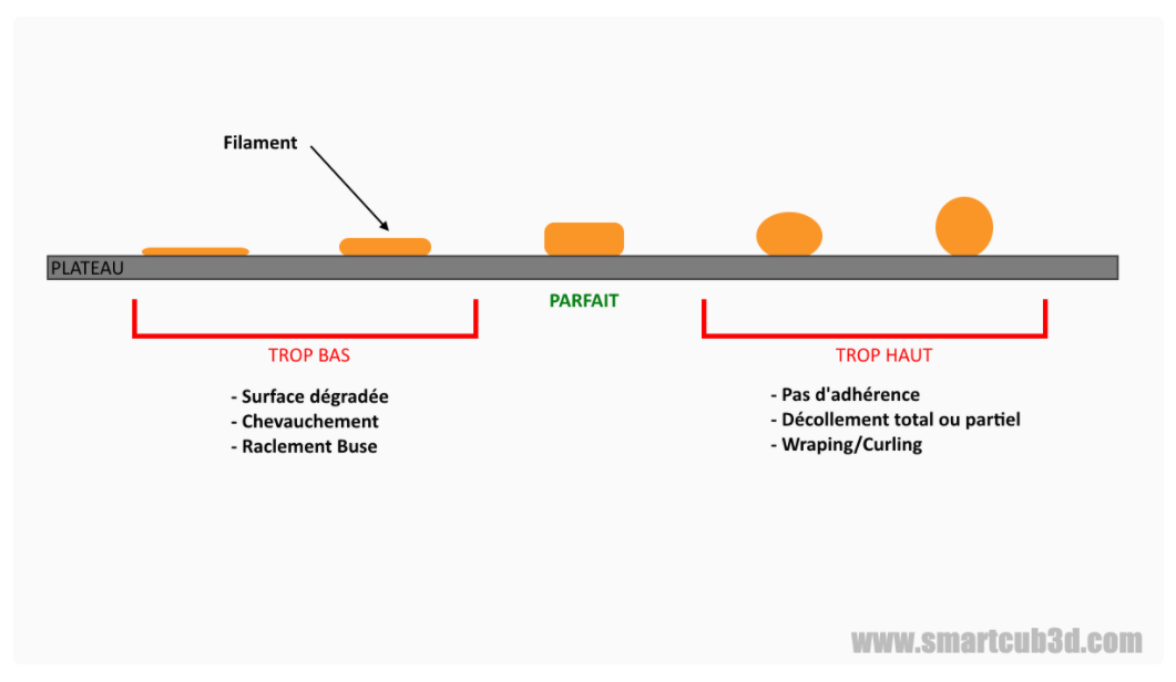

Vu que tu n'as pas une grosse surface en contact avec le plateau, ça explique en partie pourquoi tu dois mettre un radeau. Mais cela peut signifier aussi que ton plateau est légèrement trop bas, ce qui fait que la première couche n'est pas assez écrasée et donc n'adhère pas.
Je pense donc qu'en premier lieu il te faut régler ton plateau un petit peu plus haut, de presque rien mais plus haut quand même.
Ta première couche est quasiment la plus importante car elle conditionne en grande partie la qualité voir la réussite de tes prints. Un réglage du plateau aux petits oignons, est la garantie d'une "certaine" qualité d'impression

Auto alignement Ok mais du coup Z-offset peut être à améliorer.

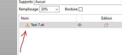

En effet le radeau permet de rattrapper pas mal les erreurs de nivellement, si tu es trop loin/proche du plateau comme l'a dit @Vectoriz
NB: L'avantage de PrusaSlicer c'est que tu vois tout de suite si le STL à un défaut....ou pas.
Tu cliques sur le petit icone point d'exclamation et ça te répare tout seul le fichier, après tu peux l'enregistrer en STL ou Obj et l'importer dans ton Slicer préféré.

@M. EIFFEL, la première couche des radeaux est habituellement imprimée en sur-extrusion , l'adhérence est donc plus simple. Pour moi, le radeau sert principalement à corriger les imperfections d'un plateau (trous et bosses) et permettre d'imprimer plat, pas vraiment à rattraper de mauvais réglages (je vois ça comme le surfaçage dans le monde de la synthèse soustractive).
Tu as probablement comme mentionné plus haut une buse un peu trop éloignée du plateau. Pour faire une test, la plupart des slicer proposent une option permettant d'appliquer des paramètres spécifiques sur la première couche, essaie d'augmenté le ratio d'extrusion (120% par exemple). Si tu n'as plus de problème sans radeau, c'est bien que ta buse est trop haute.

Il y a 4 heures, M. EIFFEL a dit :
je pensais que l'auto alignement agissait aussi sur le Z
je risque de t'embrouiller mais l'auto alignement agis sur le Z.... CAD que l'auto alignement va corriger dans une certaine mesure la planéité de ton lit (creux et ou bosses) mais va corriger aussi l'équerrage de ton lit par rapport à ta buse... tout ça par l'intermédiaire de ton axe Z qui va légèrement monter ou descendre pendant l'impression pour corriger ces défauts
par contre il ne va pas corriger l'offset (écart entre ton lit et ta buse)
Faut-il peaufiner le réglage du Z sur le CR10S Pro en plus de l'auto levelling ?
oui il faut que tu affines l'offset pour que lors de ta première couche le filament soit un peu écrasé mais pas trop...

je n'avais pas laissé tomber mais il m'a fallu pas mal de temps pour faire les réglages. Avec toutes vos informations j'ai fini par comprendre qu'il fallait, en plus de l'alignement, ajuster le 'Z' non plus mécaniquement mais avec 'adjust' à l'écran (je dois être un peu obtus 😞).
J'ai donc lancé une impression, décollée comme d'habitude, et au fur et à mesure, tout en enlevant le PLA non fixé,  j'ai modifié la hauteur du 'Z' sur l'écran tactile de l'imprimante. Et j'ai fini par avoir une impression correcte. Apparemment la CR10 garde les ajustements en mémoire même après extinction.

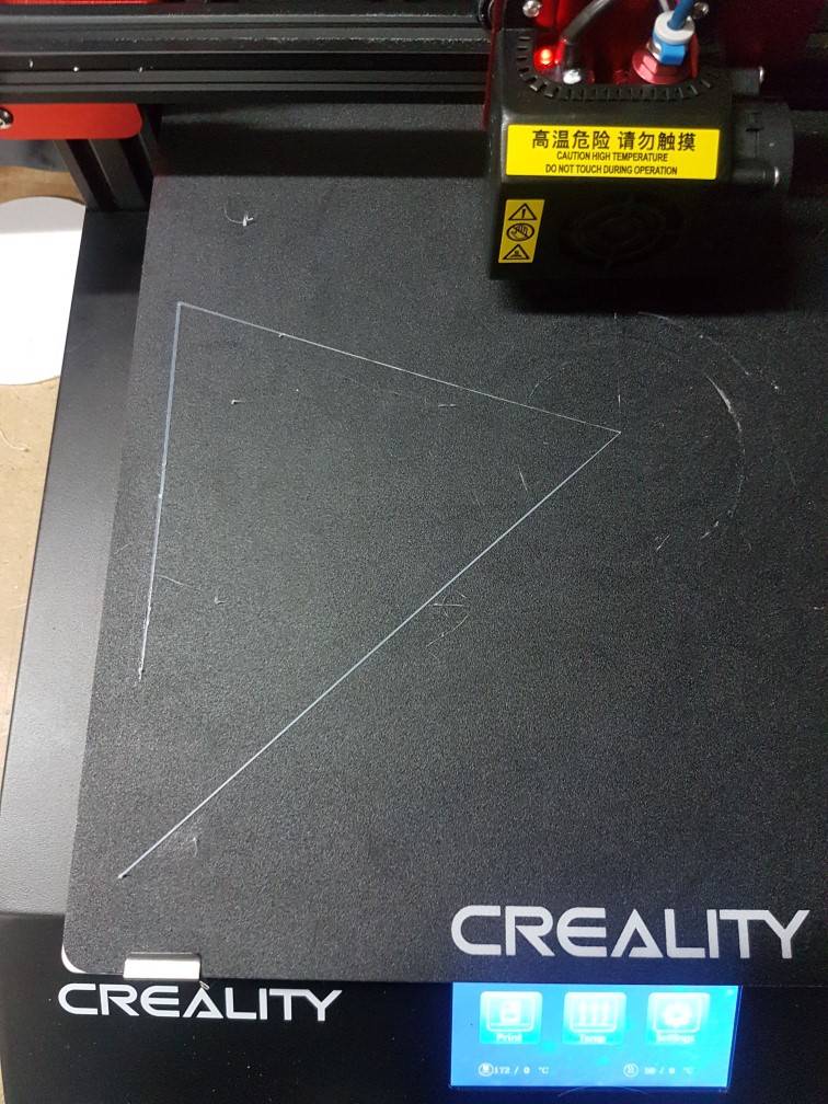

Quand je lance une impression de mon crû (le stl que j'ai envoyé à Juanpa) la machine imprime trois lignes
- une qui va du coin avant gauche vers le milieu du côté gauche,
- une en suivant qui va de ce point vers le milieu, et après déplacement de la buse
- une qui va du point avant gauche vers le centre.
L'impression se déroule ensuite normalement. Auriez-vous une idée ?

peut être des lignes d'amorçage de la tète d'impression/buse... un petite photo ?
@pascal_lb C'est le même comportement que @c0nnecté on dirait. Qu'est-ce qu'il se passe avec les CR10 S Pro et le start gcode !?? C'est plus une malédiction c'est plutôt un CR10 covirus.... 😄

@M. EIFFEL Bienvenu dans la famille du triangle des imprimures ! si tu trouves une explication c'est juste fou 😄
Normalement après le première ligne la tête devrait à peine se décaler vers la droite et refaire le trager inverse. Mais le déplacement étant mal interprété je l'ai supprimé et remplacé par une simple ligne devant (voir le sujet indiqué par @pascal_lb).
Du coup je me demande @juanpa , peu être est-ce le firmware de certaine imprimante produite en même temps ? Nos achats ayant l'air rapprochés...

je vous joins une petite photo pour vous montrer de quoi il s'agit.
En revanche, après avoir mis de l'ail sur la machine et autour de mon cou (merci Pascal_lb 😊)  j'ai découpé mon fichier .stl  avec PrusaSlicer et le problème ne se reproduit pas.
Donc il semble que ce soit Cura qui génère ces lignes.

Je pense qu'il faut tenter que l'on soit fixer une bonne fois pour toute. Sinon c'est Cura le fautif mais j'en doute d'autres utilisateurs aurait le problème, dont moi-même en installant la dernière version récemment.
Non actuellement je Slice sous Cura 4.5 et j'ai les même lignes de commandes G-codes en début et end gcode, je n'y ai pas touché juste  pour augmenter la vitesse max de l'extruder pour pouvoir faire des rétractions plus rapide car sinon limité à 50 mm/s de base.
