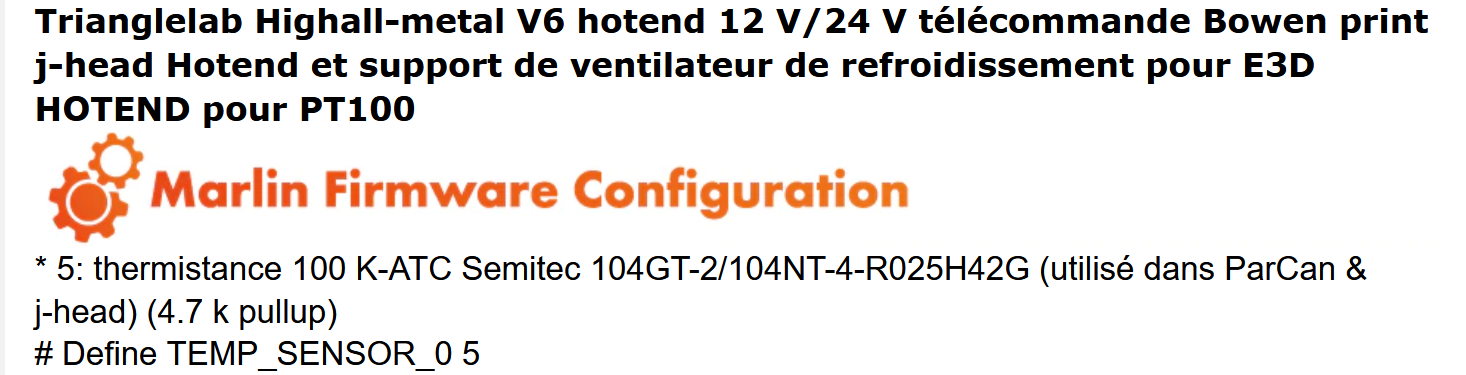

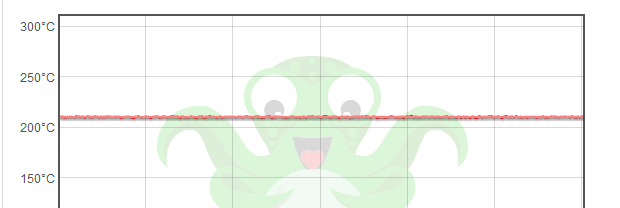

adriredbull Posté(e) Mars 6, 2020 Partager Posté(e) Mars 6, 2020 Bonjour, J'ai installer un Bltouch sur mon U20 ainsi qu'une clone de l'e3dv6 . 1 ere question : Le ventilateur du Hotend souffle ou extrait l'air car j'ai perdu le papier sur lequel j'ai noté l'info et comme quelque semaine ce sont passés .. merci 2 eme question : J'ai installé la tête avec un heatbreak TPFE 1.75 à l'intérieur et une buse de 0.5mm mais pour Marlin je ne suis pas sur de mon choix de sonde . J'ai mis la 11 car l'infos fabriquant c'est "100 K, NTC 3950" qu'en pensez vous ? le choix 11 (voir ci dessous) Lorsque je fais un PID autotune M303 E0 S210 C8 j'obtiens au mieux une différence entre la température mini est maxi de 10 dégrès … cela me semble beaucoup.. dans mon cas le mini à 206,.. et maxi 214, .. Merci pour votre aide . 11 : 100k beta 3950 1% thermistor (4.7k pullup) Lien vers le commentaire Partager sur d’autres sites More sharing options...

Neolink Posté(e) Mars 8, 2020 Partager Posté(e) Mars 8, 2020 (modifié) Bonjour @adriredbull, 1 - Le ventilateur souffle 2 - Personnellement j'ai laissé le choix 1, et ça tourne comme ça depuis quelques mois, mais après m’être renseigné je vais plutôt passer en choix 5 pour ma prochaine compilation. Modifié (le) Mars 8, 2020 par Neolink Lien vers le commentaire Partager sur d’autres sites More sharing options...

Neolink Posté(e) Mars 8, 2020 Partager Posté(e) Mars 8, 2020 (modifié) De rien J'ai fait un auto tune et c'est plutôt stable. Mais j'ai des soucis avec une bobine de PLA que j'imprimais avant sans problème avec mon MK8. J'ai lu qu'il fallait plutôt faire le choix 5 et baisser le PID_MAX à 128 Je testerais quand j'aurais fini ma grosse impression actuelle. Modifié (le) Mars 8, 2020 par Neolink Lien vers le commentaire Partager sur d’autres sites More sharing options...
adriredbull Posté(e) Mars 8, 2020 Auteur Partager Posté(e) Mars 8, 2020 il y a 2 minutes, Neolink a dit : De rien J'ai fait un auto tune et c'est plutôt stable. Mais j'ai des soucis avec une bobine de PLA que j'imprimais avant sans problème avec mon MK8. J'ai lu qu'il fallait plutôt faire le choix 5 et baisser le PID_MAX à 128 Je testerais quand j'aurais fini ma grosse impression actuelle. ok super . Moi aussi ca reste stable mais pour l'autotune lors du test M303 E0 S210 C8 il fais 8 tests et j'ai à chaque fois +/- temp Min il descend jusque 206 et max il monte à 214 . Je trouve les valeurs fort extrême pour la consigne de 210 demandée. Les E3dv6 originales apparemment c'est le choix 5 pour la sonde mais les clone à mon avis tout dépend de l'endroit ou on l'achète et du type .. tiens moi au jus des tests stp . merci bien Lien vers le commentaire Partager sur d’autres sites More sharing options...
Neolink Posté(e) Mars 8, 2020 Partager Posté(e) Mars 8, 2020 Moi c'est un clone TriangleLab et ils préconisent aussi le choix 5. Lien vers le commentaire Partager sur d’autres sites More sharing options...
