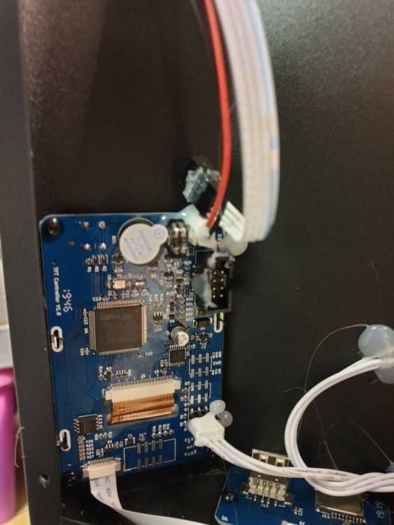

Mr XIII Posté(e) Mars 9, 2020 Posté(e) Mars 9, 2020 Bonjour J ai un big PB impossible de mettre a jour le firmware TFT l imprimante démarre normalement comme si il n y avait rien sur la carte .et poutant j ai bien sélectionné la carte pour les fichiers. j ai installé le bl touch , installé le firmware de la carte sans soucis; pour le TFT rien . j ai une autre carte contrôleur …..? Merci a vous

Mr XIII Posté(e) Mars 10, 2020 Auteur Posté(e) Mars 10, 2020 Oui mais la carte semble différente. Une 32

Mr XIII Posté(e) Mars 11, 2020 Auteur Posté(e) Mars 11, 2020 Quelqu'un a les référence d une carte de remplacement car il y a rien sur celle-ci . que les éléments présent sur la photo . Merci a tous
J-Philippe Posté(e) Mars 11, 2020 Posté(e) Mars 11, 2020 Il y a 10 heures, Mr XIII a dit : Quelqu'un a les référence d une carte de remplacement car il y a rien sur celle-ci . que les éléments présent sur la photo . Merci a tous Je pense que c'est cela : https://www.happy3dthai-artillery.com/online-store/X1-GENIUS-ORIGINAL-OEM-Replacement-TFT-board-V4-p168062582

Kyrian Posté(e) Mars 12, 2020 Posté(e) Mars 12, 2020 (modifié) Coucou Mr XIII, Je bascule sur ton fil pour échanger qq idées. Alors avant d'envisager le remplacement de la CM TFT, as-tu fait des recherches sur le BootLoader de cette CM. En effet, cela ressemble au symptôme de la carte qui fonctionne bien mais qui ne veut pas se laisser mettre à jour.... Ce n'est pas pour rien que "Carte-Mère" est au féminin : on ne se laisse pas remettre à jour si facilement que cela !!!! hihihihi Proposition de lecture : https://github.com/delwinbest/BIGTREETECH-TouchScreenFirmware Plus particulièrement : https://github.com/delwinbest/BIGTREETECH-TouchScreenFirmware/tree/mks_32_V4/TFT35_V2 Bootloader fix Mais tu devras mettre les mains dans la béchamel (le cambouis, ce n'est pas pour moi LoL). Modifié (le) Mars 12, 2020 par Kyrian
Mr XIII Posté(e) Mars 13, 2020 Auteur Posté(e) Mars 13, 2020 ce matin apres de des essais j ai constaté que seul les icônes ne se mettaient pas a jour le système change ; il y a donc un début de flashage qui n apparaît pas a l’écran mais les icônes ne sont pas mise a jours PROBLEME bizarre bizarre ...........................
Mr XIII Posté(e) Mars 15, 2020 Auteur Posté(e) Mars 15, 2020 confirmé maj fonctionne sauf les icônes . elles se créent mais pas leurs BMP donc la je suis totalement perdu
