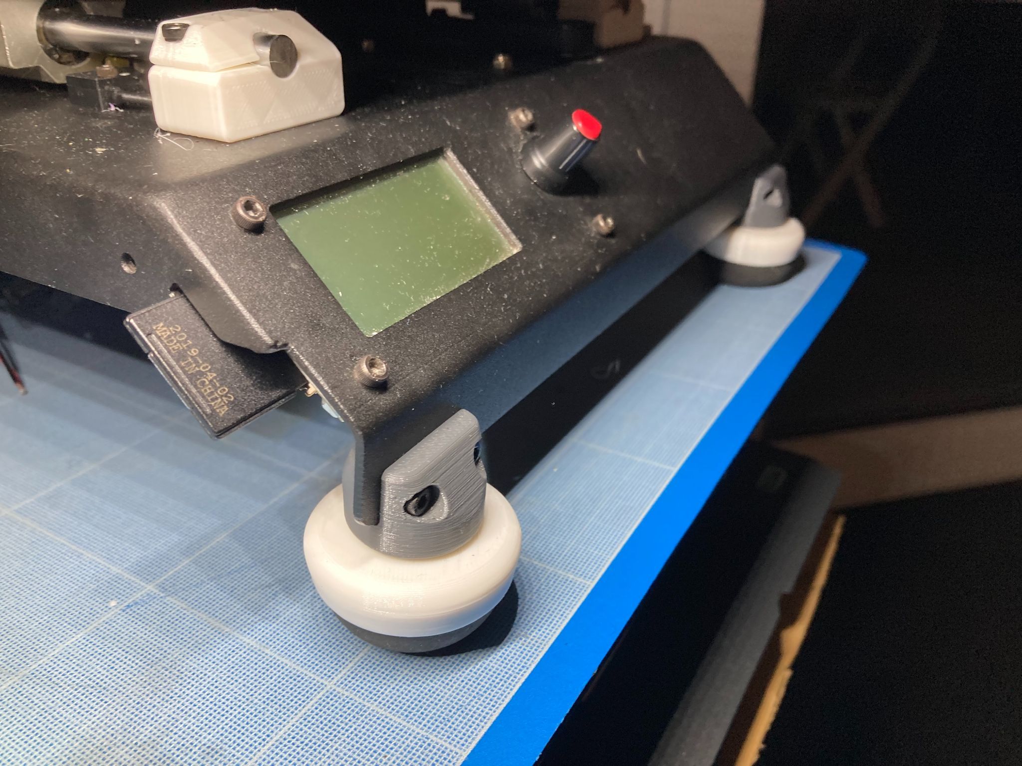

Alex80 Posté(e) Mai 19, 2020 Partager Posté(e) Mai 19, 2020 (modifié) Bonjour à tous ! Je suis l'heureux propriétaire une I3MM depuis qq semaines et cette machine est vraiment top !!! Je tiens à remercier les personnes de ce fil de discussion pour leurs originales préparations, en particulier @papigeek73 ! J'aimerais à mon tour proposer mon humble contribution à la communauté et vous faire partager mes récents développements sur la I3MM. Je propose en réalité une implémentation en dur sur la machine (sans passer par repetier) de la procédure de calibration du Z au centre du plateau (qui est évidemment un choix plus judicieux qu'un coin). L'idée est d'utiliser la très grande flexibilité de la smoothieboard embarquée sur la I3MM. En effet, cette carte utilise un firmware (smoothieware) qui n'est (en gros) qu'un interpréteur de lignes de commande. Cela veut dire que lorsque le firmware est compilé et stocké sur la micro SD comme c'est la cas d'usine, si on veut apporter des modifs (au niveau logiciel) on a juste à modifier un fichier texte, le sauvegarder, rebooter la machine et c'est parti !!! c'est quand même génial !!! Le fichier texte en question est stoqué sur la micro SD et se nome "config.txt". Lorsqu'on l'ouvre avec un éditeur de texte (je recommande notepad++ ou blocnote, pas de word !!!!) on a accès à toutes les caractéristiques hardware, les moteurs par exemple (vitesse maxi, résolution....). Bien entendu la modification de ces données doit être réalisée en connaissance de cause mais ce n'est pas le sujet ici ! En fouillant un peut dans le fichier, on trouve la ligne : "panel.expert_mode false" AVANT TOUTES MODIFS, FAITES UNE COPIE DE LA MICRO SD (rien de bien méchant mais on sait jamais AVANT DE REBOOTER L'IMPIMANTE VEILLEZ A EJECTER PROPREMENT LA MICRO SD (pas physiquement mais avec l'ordinateur hein ;)) En modifiant le "false" en "true", et en rebootant la machine, on obtient plus de menu sur l'écran LCD concernant des paramètres avancés comme par exemple des caractéristiques moteur comme évoqué plus haut (ne modifiez que ce dont vous êtes absolument certain !). On peut cependant noter que le menu "calibration" (sur le LCD) est maintenant scindé en deux : calibration plateau et calibration hauteur. C'est la calibration hauteur que nous allons recréer selon les recommandations de @papigeek73. Un menu en particulier a attiré mon attention --> paramètres --> menus personnalisés (on peut donc créer nos propres rubriques, c'est trop cool !) Je vous propose donc de créer deux menus. Le premier permet la mise en position de la buse au dessus du centre du plateau, le second permet la sauvegarde de la calibration de l'axe Z (une fois que cette dernière a été effectuée manuellement à l'aide de la feuille de papier). A-1)Menu 1 --> Création du menu pour la mise en position de la buse. Dans le fichier config.txt, à la fin, créez les 3 lignes suivantes : custom_menu.ZprobeCenterBed.enable true # on active un nouveau menu dont l'identifiant est "ZprobeCenterBed" custom_menu.ZprobeCenterBed.name Z_calibr._au_centre # On nomme ce menu "Z_calibr._au_centre" (c'est le nom qui sera affiché sur votre écran LCD, attention les espaces dans le config.txt sont décris pas des "_") custom_menu.ZprobeCenterBed.command play_/sd/configPerso/ZprobeCenterBed.gcode # La commande, lorsque l'utilisateur clique sur le menu consiste à executer (commande "play") un fichier gcode qui s'appel "ZprobeCenterBed.gcode" et qui se trouve dans le dossier "configPerso" à la racine de la carte micro SD A-2) gcode 1 "ZprobeCenterBed.gcode". Créez un nouveau fichier gcode que vous mettez dans le dossier "configPerso" à la racine de la micro SD. Ici je n'invente rien, je suis à la lettre la procédure donnée par @papigeek73 ;M140 S60 ; Chauffe du plateau G90 ; Position en coordonnees absolues G28 ; Retour a l'origine G0 X100.0 Y100.0 ; On se place au dessus du centre du plateau a ;M190 S60 ; Attente temperature plateau G0 Z15.0 ; On se place a 15mm de hauteur Attention, ici j'ai commenté (avec les ; au début) les lignes "Chauffe du plateau" et "Attente temperature plateau". De plus, Je sais que certaines personnes utilisent des lits plus épais avec des plaques de verre etc, c'est pourquoi, pour éviter tout risques de collision plateau, j'ai fixé l'arret de la buse à 15mm de haut (vous l'ajusterez selon vos besoins). Un petit essais pour vérifier que tout roule : éjectez carte --> reboot--> paramétres --> menus personnalisés --> Z calibr. au centre --> click. La buse devrait se mettre tranquillement en position. Si l'écran LCD reste blanc après le reboot, vous avez dû faire une erreur. Verifiez ou restaurez la sauvegarde de la micro SD et recommencez au début (ca m'est arrivé...). La deuxième étape maintenant, c'est quasiment la même chose : B-1) Menu 2 --> Création du menu pour la sauvegarde de la hauteur de buse. Dans le fichier config.txt, créez les 3 lignes suivantes (je ne les commente pas, vous avez compris le truc ;)): custom_menu.SaveZprobeCenterBed.enable true custom_menu.SaveZprobeCenterBed.name Sauver_calibr._Z custom_menu.SaveZprobeCenterBed.command play_/sd/configPerso/SaveZprobeCenterBed.gcode B-2) gcode 2 "SaveZprobeCenterBed.gcode". Créez un nouveau fichier gcode que vous mettez dans le dossier "configPerso"; Encore une fois, @papigeek73 a mâché le travail M306 Z0 # on sauvegarde la posiiton courante en Z M500 # On enregistre M117 Z probe updated # Petit message sur l'écran d'accueil pour s'assurer que la modif a bien été prise en compte Là encore : éjectez carte --> reboot Remarquez la commande "M117 Z probe updated" à la fin du gcode 2 qui affiche le message "Z probe updated" sur l'écran d’accueil de la I3MM (faites : retour, retour ....). C'est juste pour confirmer que le code a bien été exécuté et vous pouvez le commenter sans problème par la suite La procédure compète de calibration devient donc : 1) calibration- -> calibration plateau (on suit la procédure habituelle : on met le palpeur et la machine mesure 49 points) 2) parametres --> menus personalisés --> Z calibr. au centre (la buse se place à 15mm au dessus du centre du plateau) 3) control manuel --> déplacer (on met une feuille de papier et on déplace manuellement le Z jusqu'à la hauteur qui va bien) 4) parametres --> menus personalisés --> Sauver calibr. Z Vous pouvez même rajouter la commande de mise à l'origine à la fin du gcode 2 une fois la sauvegarde effectuée mais çà je vous laisse le faire Voilà, on peut désormais être totalement autonome sur la machine sans passer par Repetier pour la calibration au centre du plateau !!! Quelques sources qui m'ont été utiles : Firmware smoothieware --> http://smoothieware.org/ Gestion des panneau de l'afficheur LCD (panel) --> http://smoothieware.org/panel?s[]=spare&s[]=button Jouer un code stocké sur carte SD (player) --> http://smoothieware.org/player Si vous ne souhaitez utiliser la carte SD externe plutôt que la micro SD, il suffi de remplacer sd par ext dans la commande play (pas testé) Je joins également mes fichiers "config.txt", ainsi que le dossier "configPerso". Je recommande cependant de recopier uniquement les lignes dont vous avez besoin dans le config.txt (on sait jamais si pour une raison ou une autre vos paramètres hardware sont différents des miens...) En espérant que ce petit tuto donne des idées à la communauté pour faire de la I3MM une machine encore plus flexible ! Salut à tous fichiersCalibrageZ.7z Modifié (le) Mai 19, 2020 par Alex80 pauffinage Lien vers le commentaire Partager sur d’autres sites More sharing options...
Alex80 Posté(e) Mai 19, 2020 Partager Posté(e) Mai 19, 2020 (modifié) il y a 4 minutes, Alex80 a dit : Bonjour à tous ! Je suis l'heureux propriétaire une I3MM depuis qq semaines et cette machine est vraiment top !!! Je tiens à remercier les personnes de ce fil de discussion pour leurs originales préparations, en particulier @papigeek73 ! J'aimerais à mon tour proposer mon humble contribution à la communauté et vous faire partager mes récents développements sur la I3MM. Je propose en réalité une implémentation en dur sur la machine (sans passer par repetier) de la procédure de calibration du Z au centre du plateau (qui est évidemment un choix plus judicieux qu'un coin). L'idée est d'utiliser la très grande flexibilité de la smoothieboard embarquée sur la I3MM. En effet, cette carte utilise un firmware (smoothieware) qui n'est (en gros) qu'un interpréteur de lignes de commande. Cela veut dire que lorsque le firmware est compilé et stocké sur la micro SD comme c'est la cas d'usine, si on veut apporter des modifs (au niveau logiciel) on a juste à modifier un fichier texte, le sauvegarder, rebooter la machine et c'est parti !!! c'est quand même génial !!! Le fichier texte en question est stoqué sur la micro SD et se nome "config.txt". Lorsqu'on l'ouvre avec un éditeur de texte (je recommande notepad++ ou blocnote, pas de word !!!!) on a accès à toutes les caractéristiques hardware, les moteurs par exemple (vitesse maxi, résolution....). Bien entendu la modification de ces données doit être réalisée en connaissance de cause mais ce n'est pas le sujet ici ! En fouillant un peut dans le fichier, on trouve la ligne : "panel.expert_mode false" AVANT TOUTES MODIFS, FAITES UNE COPIE DE LA MICRO SD (rien de bien méchant mais on sait jamais AVANT DE REBOOTER L'IMPIMANTE VEILLEZ A EJECTER PROPREMENT LA MICRO SD (pas physiquement mais avec l'ordinateur hein ;)) En modifiant le "false" en "true", et en rebootant la machine, on obtient plus de menu sur l'écran LCD concernant des paramètres avancés comme par exemple des caractéristiques moteur comme évoqué plus haut (ne modifiez que ce dont vous êtes absolument certain !). On peut cependant noter que le menu "calibration" (sur le LCD) est maintenant scindé en deux : calibration plateau et calibration hauteur. C'est la calibration hauteur que nous allons recréer selon les recommandations de @papigeek73. Un menu en particulier a attiré mon attention --> paramétres --> menus personnalisés (on peut donc créer nos propres rubriques, c'est trop cool !) Je vous propose donc de créer deux menus. Le premier permet la mise en position de la buse au dessus du centre du plateau, le second permet la sauvegarde de la calibration de l'axe Z (une fois que cette dernière a été effectuée manuellement à l'aide de la feuille de papier). A-1)Menu 1 --> Création du menu pour la mise en position de la buse. Dans le fichier config.txt, à la fin, créez les 3 lignes suivantes : custom_menu.ZprobeCenterBed.enable true # on active un nouveau menu dont l'identifiant est "ZprobeCenterBed" custom_menu.ZprobeCenterBed.name Z_calibr._au_centre # On nomme ce menu "Z_calibr._au_centre" (c'est le nom qui sera affiché sur votre écran LCD, attention les espaces dans le config.txt sont décris pas des "_") custom_menu.ZprobeCenterBed.command play_/sd/configPerso/ZprobeCenterBed.gcode # La commande, lorsque l'utilisateur clique sur le menu consiste à executer (commande "play") un fichier gcode qui s'appel "ZprobeCenterBed.gcode" et qui se trouve dans le dossier "configPerso" à la racine de la carte micro SD A-2) gcode 1 "ZprobeCenterBed.gcode". Créez un nouveau fichier gcode que vous mettez dans le dossier "configPerso" à la racine de la micro SD. Ici je n'invente rien, je suis à la lettre la procédure donnée par @papigeek73 ;M140 S60 ; Chauffe du plateau G90 ; Position en coordonnees absolues G28 ; Retour a l'origine G0 X100.0 Y100.0 ; On se place au dessus du centre du plateau a ;M190 S60 ; Attente temperature plateau G0 Z15.0 ; On se place a 15mm de hauteur Attention, ici j'ai commenté (avec les ; au début) les lignes "Chauffe du plateau" et "Attente temperature plateau". De plus, Je sais que certaines personnes utilisent des lits plus épais avec des plaques de verre etc, c'est pourquoi, pour éviter tout risques de collision plateau, j'ai fixé l'arret de la buse à 15mm de haut (vous l'ajusterez selon vos besoins). Un petit essais pour vérifier que tout roule : éjectez carte --> reboot--> paramétres --> menus personnalisés --> Z calibr. au centre --> click. La buse devrait se mettre tranquillement en position. Si l'écran LCD reste blanc après le reboot, vous avez dû faire une erreur. Verifiez ou restaurez la sauvegarde de la micro SD et recommencez au début (ca m'est arrivé...). La deuxième étape maintenant, c'est quasiment la même chose : B-1) Menu 2 --> Création du menu pour la sauvegarde de la hauteur de buse. Dans le fichier config.txt, créez les 3 lignes suivantes (je ne les commente pas, vous avez compris le truc ;)): custom_menu.SaveZprobeCenterBed.enable true custom_menu.SaveZprobeCenterBed.name Sauver_calibr._Z custom_menu.SaveZprobeCenterBed.command play_/sd/configPerso/SaveZprobeCenterBed.gcode B-2) gcode 2 "SaveZprobeCenterBed.gcode". Créez un nouveau fichier gcode que vous mettez dans le dossier "configPerso"; Encore une fois, @papigeek73 a mâché le travail M306 Z0 # on sauvegarde la posiiton courante en Z M500 # On enregistre M117 Z probe updated # Petit message sur l'écran d'accueil pour s'assurer que la modif a bien été prise en compte Là encore : éjectez carte --> reboot Remarquez la commande "M117 Z probe updated" à la fin du gcode 2 qui affiche le message "Z probe updated" sur l'écran d’accueil de la I3MM (faites : retour, retour ....). C'est juste pour confirmer que le code a bien été exécuté et vous pouvez le commenter sans problème par la suite La procédure compète de calibration devient donc : 1) calibration- -> calibration plateau (on suit la procédure habituelle : on met le palpeur et la machine mesure 49 points) 2) parametres --> menus personalisés --> Z calibr. au centre (la buse se place à 15mm au dessus du centre du plateau) 3) control manuel --> déplacer (on met une feuille de papier et on déplace manuellement le Z jusqu'à la hauteur qui va bien) 4) parametres --> menus personalisés --> Sauver calibr. Z Vous pouvez même rajouter la commande de mise à l'origine à la fin du gcode 2 une fois la sauvegarde effectuée mais çà je vous laisse le faire Voilà, on peut désormais être totalement autonome sur la machine sans passer par Repetier pour la calibration au centre du plateau !!! Quelques sources qui m'ont été utiles : Firmware smoothieware --> http://smoothieware.org/ Gestion des panneau de l'afficheur LCD (panel) --> http://smoothieware.org/panel?s[]=spare&s[]=button Jouer un code stocké sur carte SD (player) --> http://smoothieware.org/player Si vous ne souhaitez utiliser la carte SD externe plutôt que la micro SD, il suffi de remplacer sd par ext dans la commande play (pas testé) Je joins également mes fichiers "config.txt", ainsi que le dossier "configPerso". Je recommande cependant de recopier uniquement les lignes dont vous avez besoin dans le config.txt (on sait jamais si pour une raison ou une autre vos paramètres hardware sont différents des miens...) En espérant que ce petit tuto donne des idées à la communauté pour faire de la I3MM une machine encore plus flexible ! Salut à tous PS: @papigeek73, je suis bien intéressé par tes modélisationS stl, les liens sont morts Modifié (le) Mai 19, 2020 par Alex80 doublon Lien vers le commentaire Partager sur d’autres sites More sharing options...
papigeek73 Posté(e) Mai 19, 2020 Auteur Partager Posté(e) Mai 19, 2020 Bonjour à tous, Merci @Alex80de me citer aussi souvent et c'est avec plaisir que je découvre que mon partage a apporté de l'eau à ton moulin. Ta solution est celle que j'ai préconisé au constructeur qui m'a gentiment répondu "On n'a pas l'autorisation de modifier le firmware". Alors comme toi, j'ai modifier le "config.txt", mais n'ai pas osé le diffuser, afin d'éviter que certain se retrouve avec une perte de garantie. Tu l'as fait et c'est très bien. Tu es plus courageux que moi. Petite remarque, la chauffe du plateau n'est pas obligatoire. Sauf si une fois chaud, on remarque (en plaquant un réglet sur sa tranche) que le plateau se "bombe". Ce qui est logique avec une chauffe en façade. Il faut le faire, car suivant le sens de laminage de l'aluminium, il peut y avoir ce "bombé". Encore bravo pour ton travail. Ci-joints les STL Support Palpeur V1.STL Conduit de Ventilation V1.STL Guide PTFE Ø4.stl Molette Calibration V1.STL Pied I3MM.STL Support Bob I3MM Droite.STL Support Bob I3MM Gauche.STL Lien vers le commentaire Partager sur d’autres sites More sharing options...

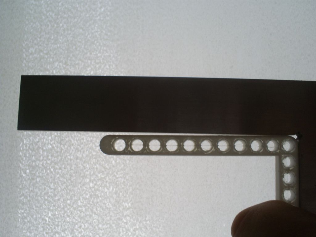

rexty Posté(e) Mars 2, 2021 Partager Posté(e) Mars 2, 2021 Bonjour J'ai racheté d'occasion une Metal Motion I3 . je l'ai acheté en connaissance de cause, du fait que sur cette machine, si vous imprimé un carré 100mmx100x4mm il apparait que les angles ne sont pas à 90°. Connaissez-vous le même problème ?. Ma machine a donc reçu de nouveaux supports de chariot Y légèrement décalé (4°); le résultat n'est pas extraordinaire. Je précise que cette machine a effectué un retour chez Reprap France pour rien. Au vu du défaut, cela semblerait un défaut usinage du chassis. Enfin elle fonctionne presque bien; je voudrais la piloter avec SimpliFY 3D mais je n'arrive pas à trouver les très très bons réglages pour du PLA ordinaire. Si quelqu'un peut me guider et même une bonne config REPETTIER je suis preneur. J'ai quand même disposé un plateau magnétique et j' avoue qu'avec le nettoyant 3D PRINTING BED CLEANER (NANOVIA) , je ne dérégle plus le plateau à chaque pièce terminée. Lien vers le commentaire Partager sur d’autres sites More sharing options...
papigeek73 Posté(e) Mars 2, 2021 Auteur Partager Posté(e) Mars 2, 2021 Bonjour, Problème d'angle en Z ou X-Y ? Problème inconnu pour moi … Défaut d'usinage du châssis ??? C'est de la tôle pliée qui ne peut avoir qu'un défaut d'angle … Je n'utilise plus REPETIER, mais CURA qui est excellent et permet de créer des scripts et de nombreuses possibilités de réglage. Tu peux télécharger sur EMOTION la config REPETIER. J'ai comme toi imprimé, un cube de calibration, mais de 20mm. Les résultats ont été excellents. Aucun problème d'angle si ce n'est la cote X-Y. Cote Z = 20.09 mm Cote X = 20.32 mm Cote Y = 20.34 mm . La modification du paramètre de débit de filament à résolu le problème. Je contrôle le cube Cote Z = 20.09 mm Cote X = 20.05 mm Cote Y = 20.05 mm . J'utilise un BEDFIX sans additif et je n'ai aucun problème de décollement, ni besoin de régler le plateau à chaque impression. Une chose est sure, les réglages, 1ère couche, parallélisme des axes, géométrie du châssis, machine sur une surface plane et de niveau, calibration doivent être réglés aux petits oignons … Après 2 ans d'utilisation, je n'ai aucun problème et je suis enthousiasmé par les capacités de cette imprimante. Lien vers le commentaire Partager sur d’autres sites More sharing options...
rexty Posté(e) Mars 6, 2021 Partager Posté(e) Mars 6, 2021 Bonjour et merci pour ta réponse; je vais essayer CURA, y a t-il un profil déjà existant sur lequel je puisse régler la machine ? Lien vers le commentaire Partager sur d’autres sites More sharing options...
lansay2001 Posté(e) Mars 6, 2021 Partager Posté(e) Mars 6, 2021 pour ma part idem pas de problème de châssis ni d'axes la qualité et la durée de ton fil est important moi si me reste du fil je le mes sous vide et je le chauffe 10 minutes dans mon four à 50° avant utilisation sa va peut être pas régler ton problème mais c'est toujours bon à savoir moi j'utilise simplify 3D . Lien vers le commentaire Partager sur d’autres sites More sharing options...
rexty Posté(e) Juin 18, 2021 Partager Posté(e) Juin 18, 2021 Re bonjour Je serais curieux de savoir si sur vos machines, l'impression d'un carré évidé de 180x180, largeur 5mm, hauteur 3mm donne un résultat d'angles de 90°. d'autre part je lorgne pour remplacer l'extrudeur EmotionTech par un extrudeur BMG 2.0; qu'en pensez-vous? verificateur d'angle v1.stl Lien vers le commentaire Partager sur d’autres sites More sharing options...

cxmanTRDTURBO Posté(e) Novembre 12, 2023 Partager Posté(e) Novembre 12, 2023 (modifié) Bonjour, je viens de racheter la I3 de #Rexty qui a connu 4 propriétaires..... le problème d'angle de cette imprimante est connu depuis son achat par son 1er utilisateur, et comme le disait Rexty, elle a fait un passage en SAV chez Emotiontech qui n'a rien décelé d'anormal....... Voici une photo de l'impression, comme vous le consterez, ce n'est pas a 90°, mais a vrai dire, je n'ai pas pensé a vérifier sur quel axe les problème ce pose, donc de referai une impression afin de voir l'axe qui pose problème. je tiens a féliciter et remercier #papigeek73 pour son travail, je suis toutefois intéressé par son conduit de ventilation avec LED Modifié (le) Novembre 12, 2023 par cxmanTRDTURBO Lien vers le commentaire Partager sur d’autres sites More sharing options...
papigeek73 Posté(e) Novembre 30, 2023 Auteur Partager Posté(e) Novembre 30, 2023 Bonjour et désolé pour le retard. 1- Pour le problème de ton équerrage, s'il n'est pas résolu, j'ai peut-être quelques tuyaux. 2- Pour l'éclairage LED c'est possible, mais il y a du boulot et je préfère échanger par téléphone en privé pour les explications. Envoi ta réponse par mail sans passer par le site. Merci, à plus... Lien vers le commentaire Partager sur d’autres sites More sharing options...
cxmanTRDTURBO Posté(e) Novembre 30, 2023 Partager Posté(e) Novembre 30, 2023 (modifié) Bonjour, pour le problème d'équerrage, je m'en suis pas occupé depuis. Par contre j'ai refait l'impression de la pièce test, le décalage ce fait sur l'axe X sur une pièce d'environ 10 Cm il y a un décalage d'un peu plus de 2mm. Maintenant il faut que j'arrive a déterminer si c'est l'axe X en lui même ou l'axe Z. par contre les bord gauche et droite du plateau sont bien aligné , 0,2mm sur le déplacement Y Au passage, j'ai modélisé une pièce afin d'adapter des demi-balles de squash, que je ne manquerai pas de partager Modifié (le) Novembre 30, 2023 par cxmanTRDTURBO Lien vers le commentaire Partager sur d’autres sites More sharing options...
