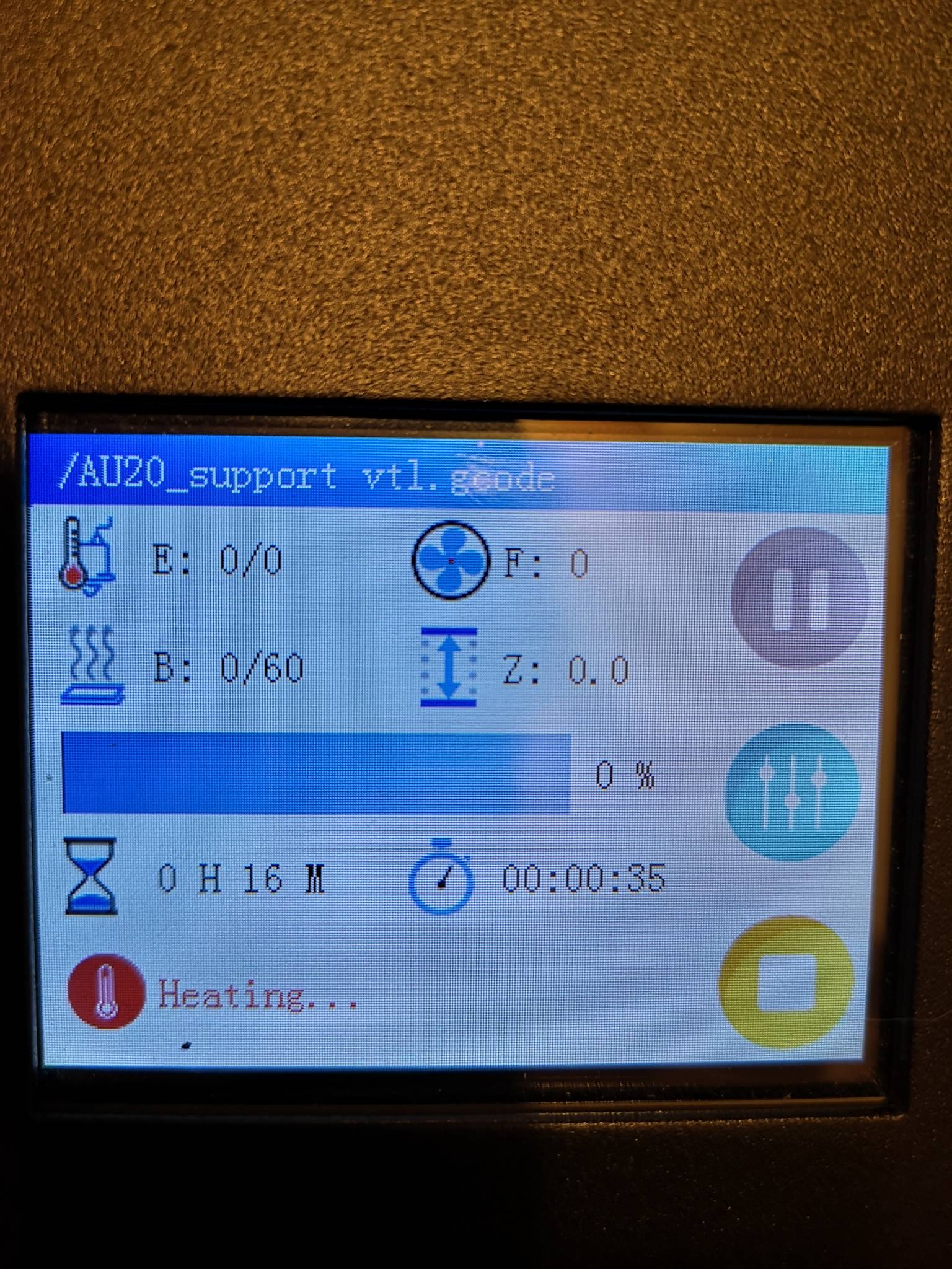

nonof54 Posté(e) Mars 10, 2020 Posté(e) Mars 10, 2020 Bonjour a tous, J'ai un soucis avec mon imprimante Alfawise U20, car je n'ai plus la température qui s'affiche sur l’écran lorsque je lance une impression. Le plateau chauffe mais l'indicateur de montée en température reste a "0" alors qu'il doit monté jusqu’à 60° et la même chose pour la buse . Je ne sais pas d ou cela peux venir et suis bloqué .Si quelqu’un a une réponse je suis preneur . Merci.

Scipion Posté(e) Mars 12, 2020 Posté(e) Mars 12, 2020 Apparement des soucis avec les 2 sondes de température. Lire : et Lire:
Epy Posté(e) Mars 12, 2020 Posté(e) Mars 12, 2020 Instinctivement, je dirais que les sondes sont mal/pas branchées. Hormis si tu vis dans un frigo, normalement, elle ne devrait pas afficher 0° en température au repos. Tu as écrit, "quand je lance un impression", ça sous entend que quand tu l'allumes, elle affiche bien la température ambiante ? Si c'est le cas, c'est peut être un problème de firmware.
