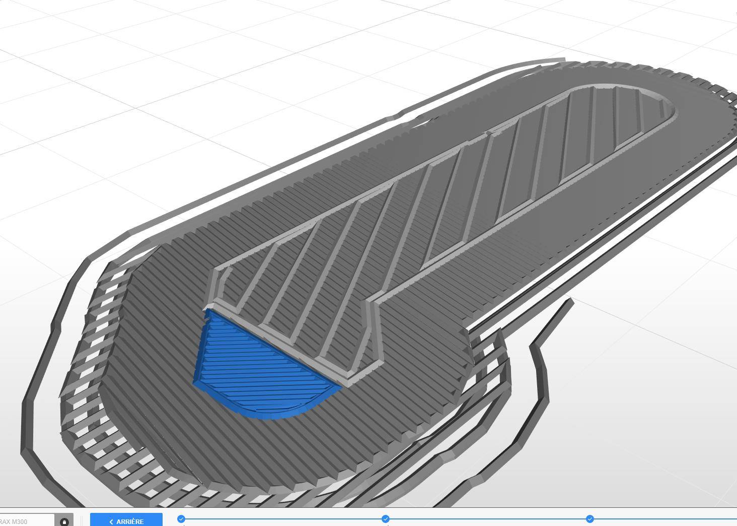

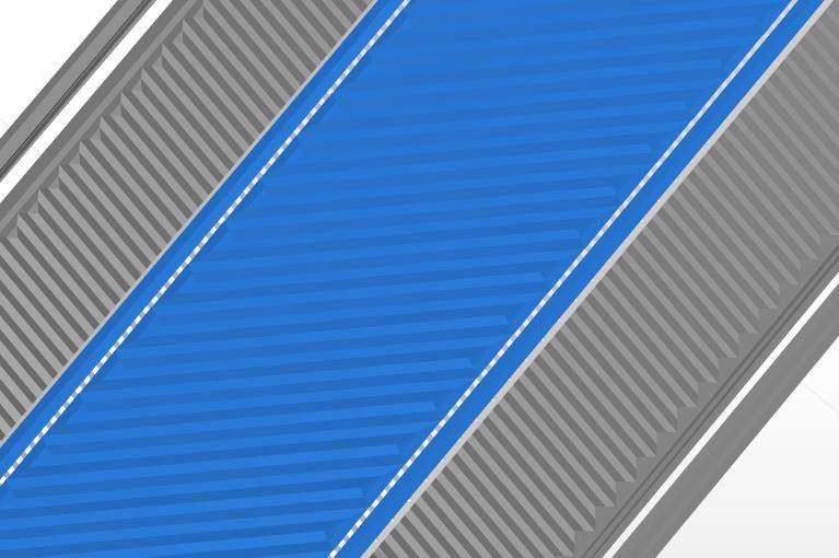

J'ai un petit souci sur la 1ère couche...
Comme montré sur la photo le fil ne se colle pas les uns contre les autres, le problème disparaît lors de la seconde couche.
Si je change les paramètres "Couches de surface" "Densité" 100% à 150% les fils intérieurs du contour se touches mais j'ai toujours un espace entre le fil extérieur et l'intérieur.
Si quelqu'un à la solution....
Zortrax M300 - application version 2.12.0.0
Merci.
Modifié (le) par Bambou38
rajout d'infomations
Salut,
Petite question tu parles de support dans ton titre. C'est ce qui est en bleu ?
As-tu une vue plus globale de la pièce ?
Sur des supports suivant le paramétrage au contraire il vaut mieux que se soit pas trop collé sinon la galère pour les retirer ^^. Mais après faut voir ton paramétrage, ta pièce et si ton problème concerne bien les supports ?

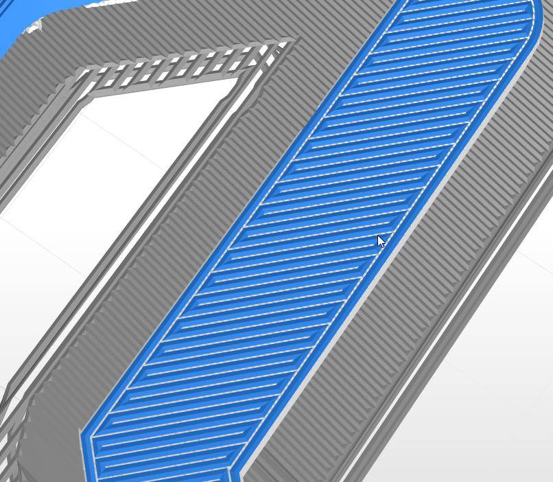

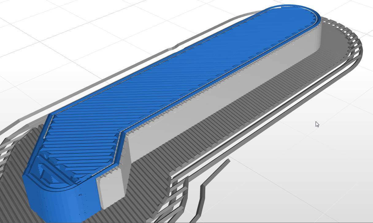

Voici plus de détailles....
Photo 2 :
En gris foncé, le radeau
En gris clair, le support
En bleu, la première couche sur le support qui pose problème.

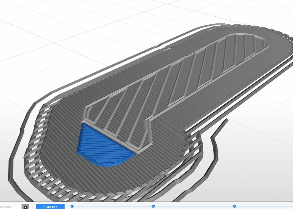

Photo 1 :
La première couche sur le radeau ne pose aucun problème...
Sens des photos

Je ne vois aucun problème.... tu as un surplomb qui est bien tenu par le support, je ne vois rien qui cloche...
