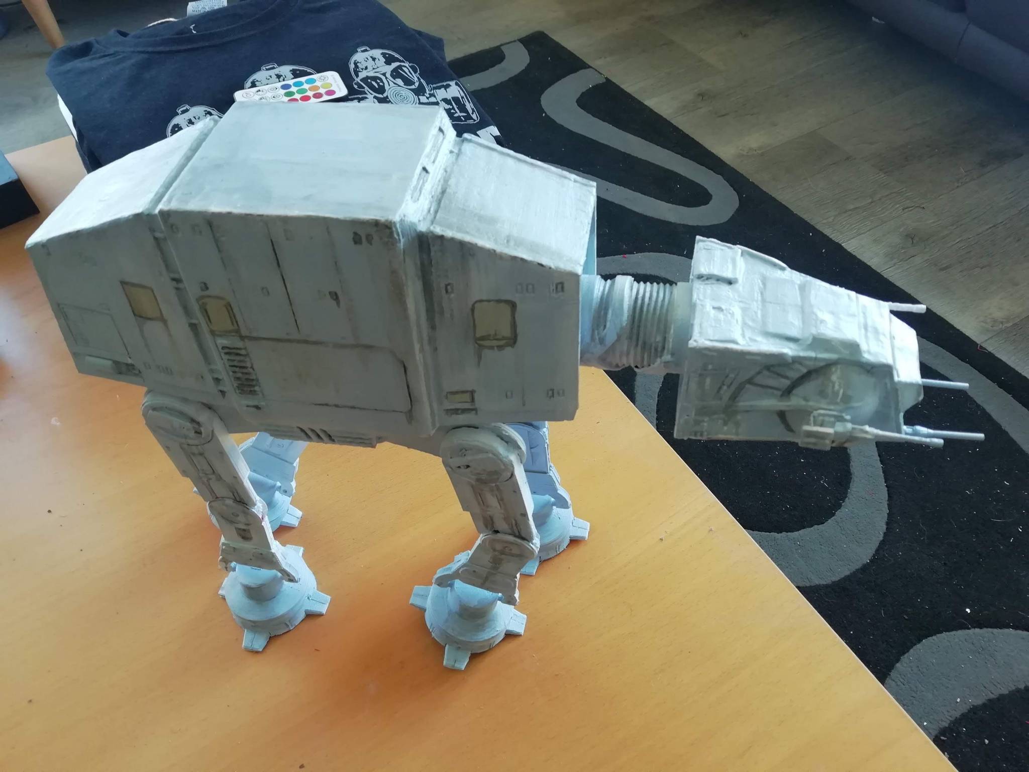

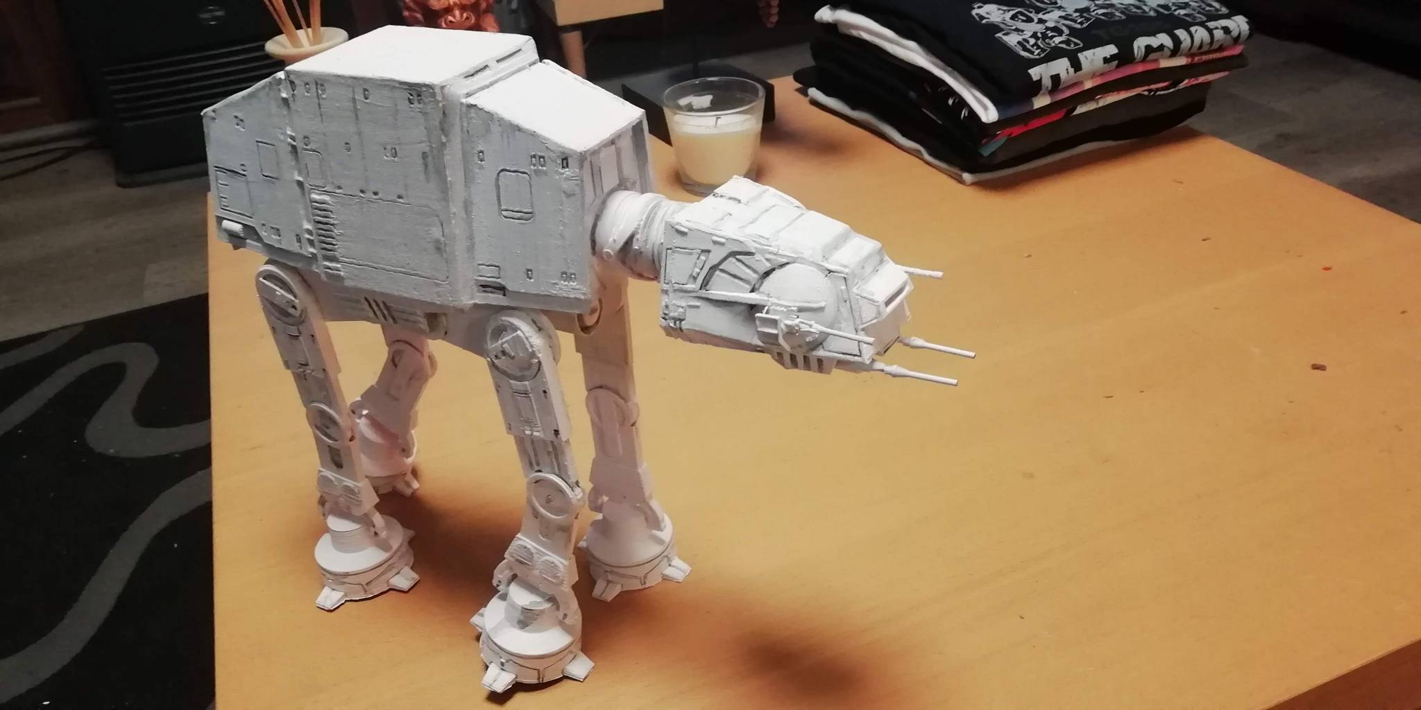

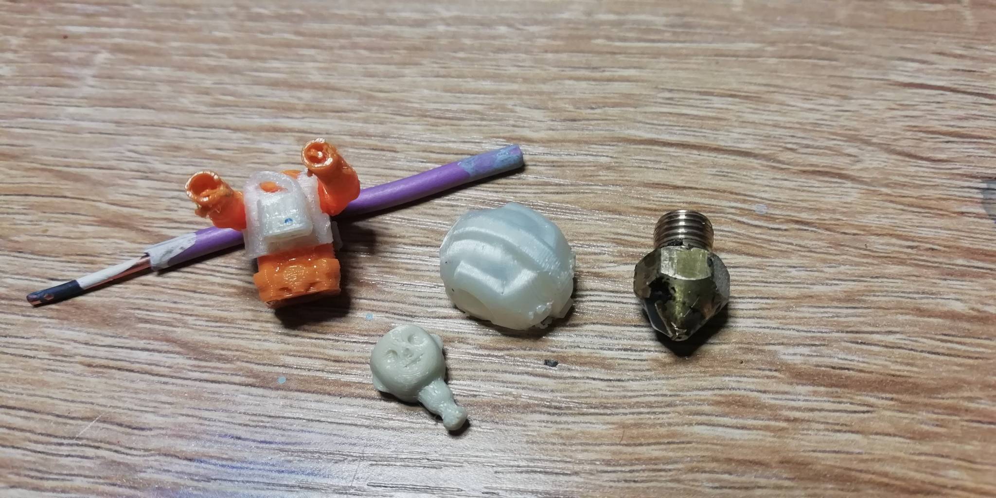

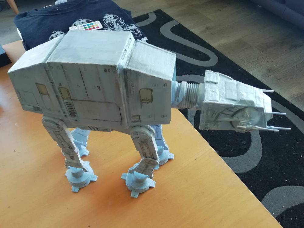

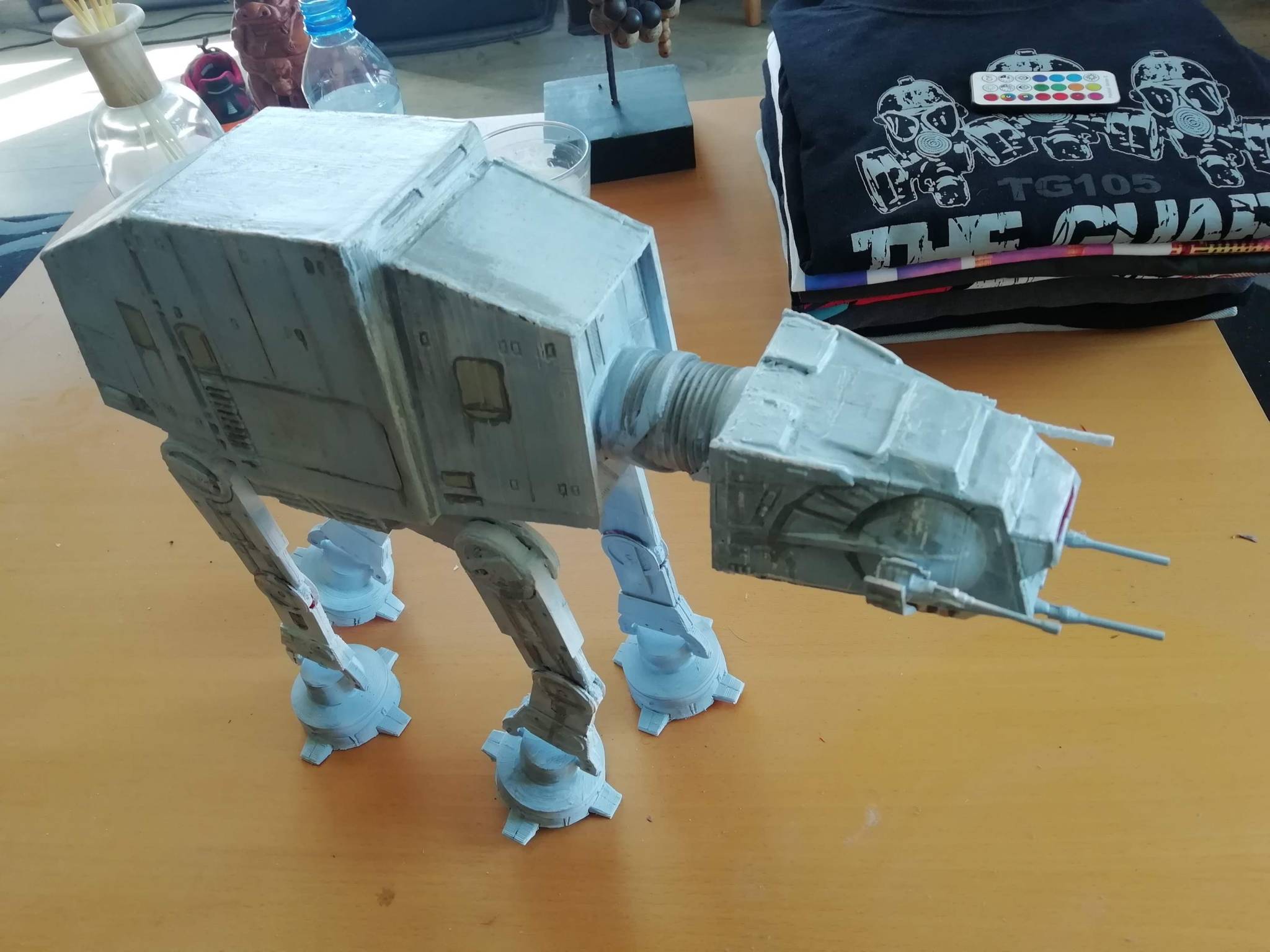

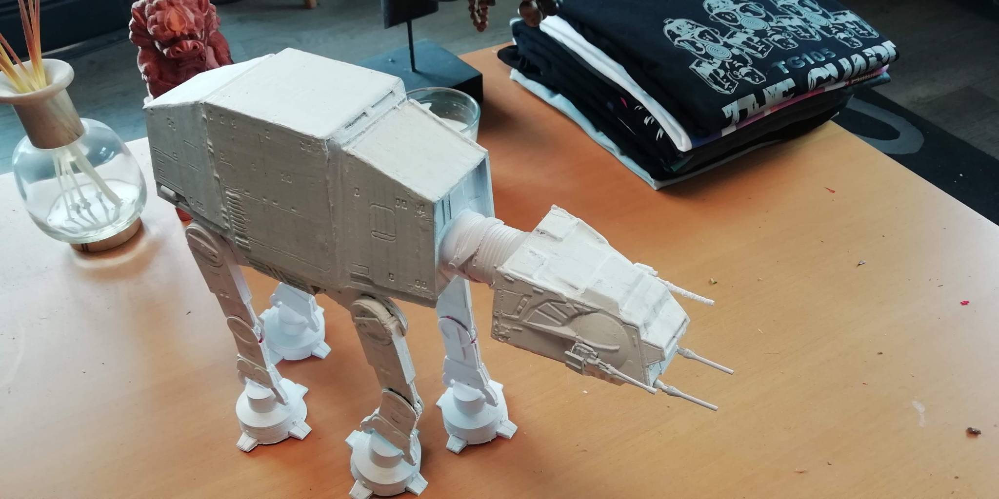

khopai Posté(e) Mars 12, 2020 Posté(e) Mars 12, 2020 (modifié) salut, apres pas mal d'impression "brut" où je joue juste sur le choix de couleur du filament, j'ai décidé de me lancer sur un autre niveau.....peinture après impression.. le modèle, un at-at, ici :https://www.myminifactory.com/fr/object/3d-print-detailed-at-at-17606 j'ai imprimé sur une veille geeetech a10 en fin de vie, j'ai eu pas mal de wolding (effet "vagues" sur le Z), .donc j'ai fait une première opération pour réduire çà (je n'ai malheureusement pas pris la photo "brut") j'ai utilisé un enduit de rebouchage platre en tube , légèrement délayé avec de l'eau pour avoir un texture type mayonnaise, que j'applique au pinceau, puis avec un cure dent je recreuse les reliefs, puis un petit ponçage une fois sec . une couche de primaire blanc (photo du bas) puis j'ai fait un jus avec de la peinture noir que j'applique pour donner un peu de contraste et un effets plus réaliste (photo du milieu) là dessus, une peinture grise à l'Aérographe (première utilisation ever d'un aérographe pour moi, pour ms début et mes test j'ai acheté un truc à 40e, et franchement ça me permet de me faire la mains avant des truc plus sérieux)...encore une petite application du"jus", quelques effets de grattage pour faire plus usé, et j'ai ma base de prête pour la suite (photo du haut) maintenant je vais faire des petites variation de couleurs (sur les portes par exemple) pour rendre le modèle moins brut et donner un effet de détails...d'ici ce week end je pense je dois progresser mais je suis content d'avoir passé le cap de l'Aérographe si vous avez des conseils pour améliorer le rendu..je suis preneur ! +++ Modifié (le) Mars 12, 2020 par khopai
khopai Posté(e) Mars 13, 2020 Auteur Posté(e) Mars 13, 2020 ajout de nuances sur la peinture, (trappes...) et des effets d'usures donc voici la version finale. je vais réfléchir à faire un diorama qui reproduit la scène du harponnage avec le snowspeeder , puisque le modèle existe https://www.myminifactory.com/object/3d-print-snowspeeder-79415

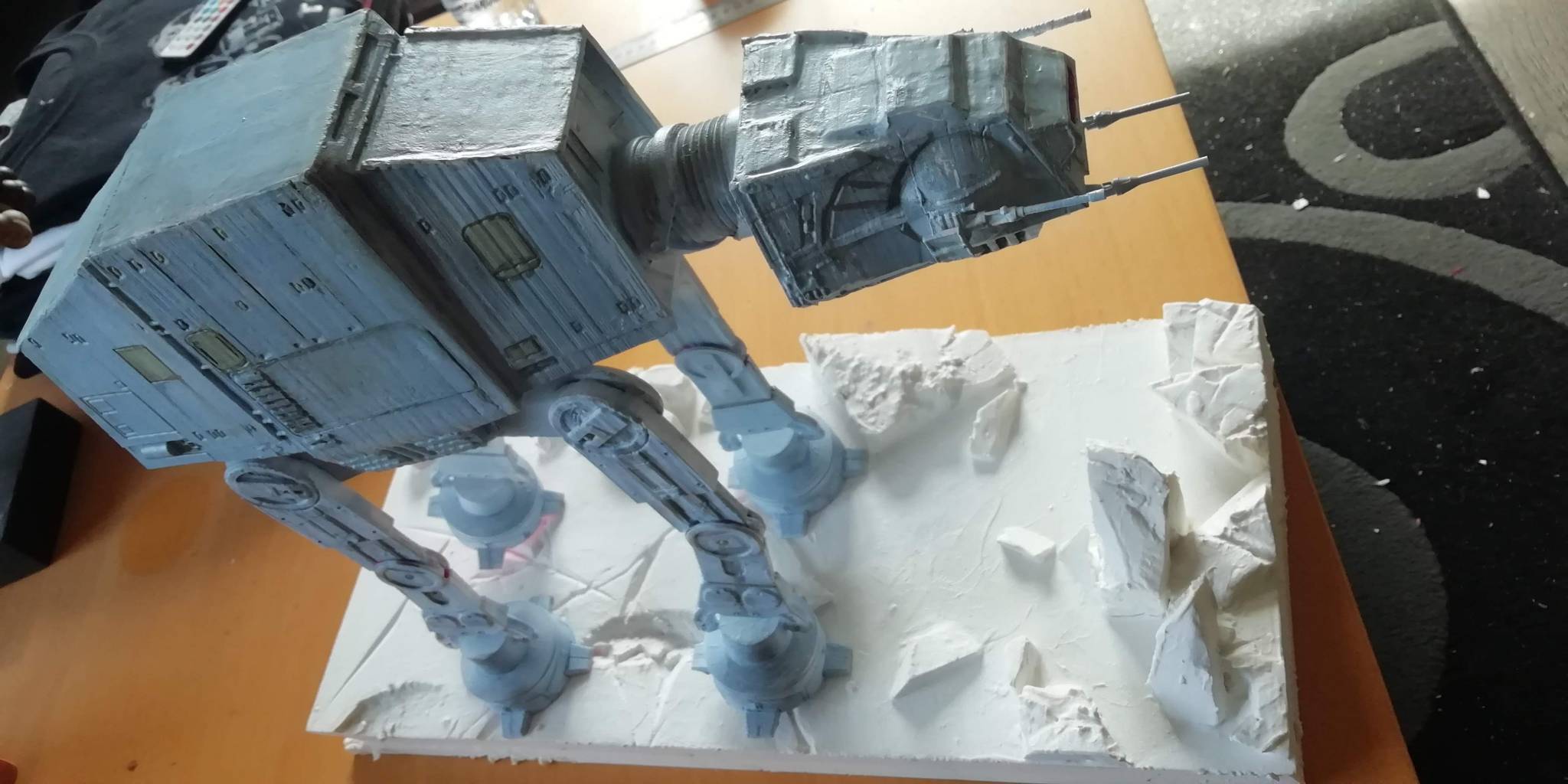

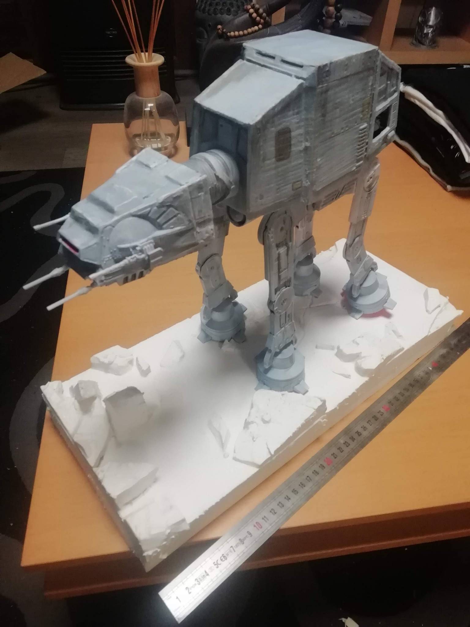

khopai Posté(e) Mars 14, 2020 Auteur Posté(e) Mars 14, 2020 voici la maquette de ce que je veux faire , et l'ideé c'est d'utiliser les rocher/glaces à coté du snowspeeder pour plaquer un petit support transparent (genre touillette a café) donc va falloir que je m'y colle pour le travail du terrain 1

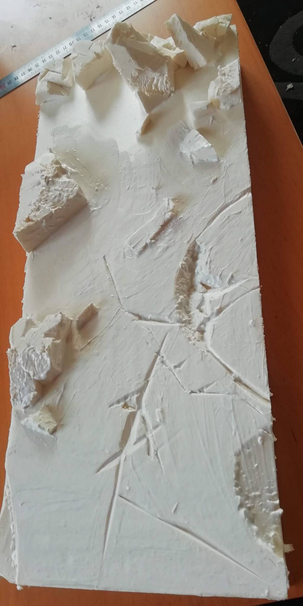

khopai Posté(e) Mars 15, 2020 Auteur Posté(e) Mars 15, 2020 j'ai commencé la base là, c'est brut, juste un petite test avec un "jus" platre très fin pour lisser un peu avant la primaire blanche.. vais repasser une couche de plâtre délayé, puis colle a bois et après je ferai la primaire, les choses sérieuse commenceront après niveau peinture 2
khopai Posté(e) Mars 17, 2020 Auteur Posté(e) Mars 17, 2020 voilà, la primaire blanche est posé, le socle ne bougera plus niveau relief...j'aime bien me reste à attendre le livreur avec les couleurs pour continuer...j'ai du temps maintenant. (idem pour le snowspeeder, j'attends une nouvelle CM pour mon imprimante...normalement jeudi...) 2

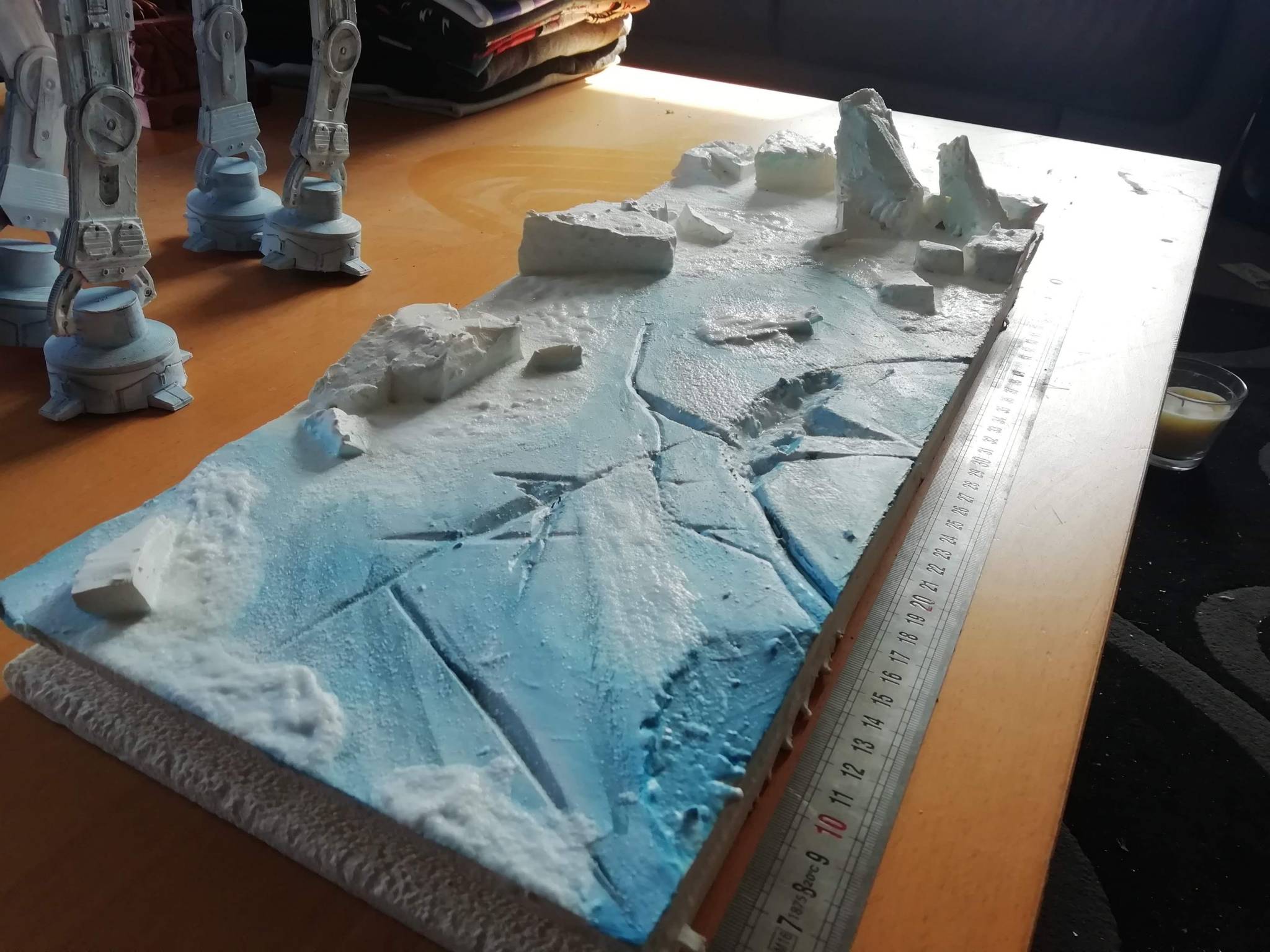

khopai Posté(e) Mars 19, 2020 Auteur Posté(e) Mars 19, 2020 voilà, j'ai fini la base...je pense que je vais juste ajouter une couche de vernis et pas plus, j'ai fait avec le peu de talent que j'ai, mais pour une première fois, je suis pas trop déçus.. pour le snowspeeder et bien j'attends la nouvelle CM de mon imprimante..elle a quitté le dépot en hollande hier..j'y crois pur après demain max.. 1

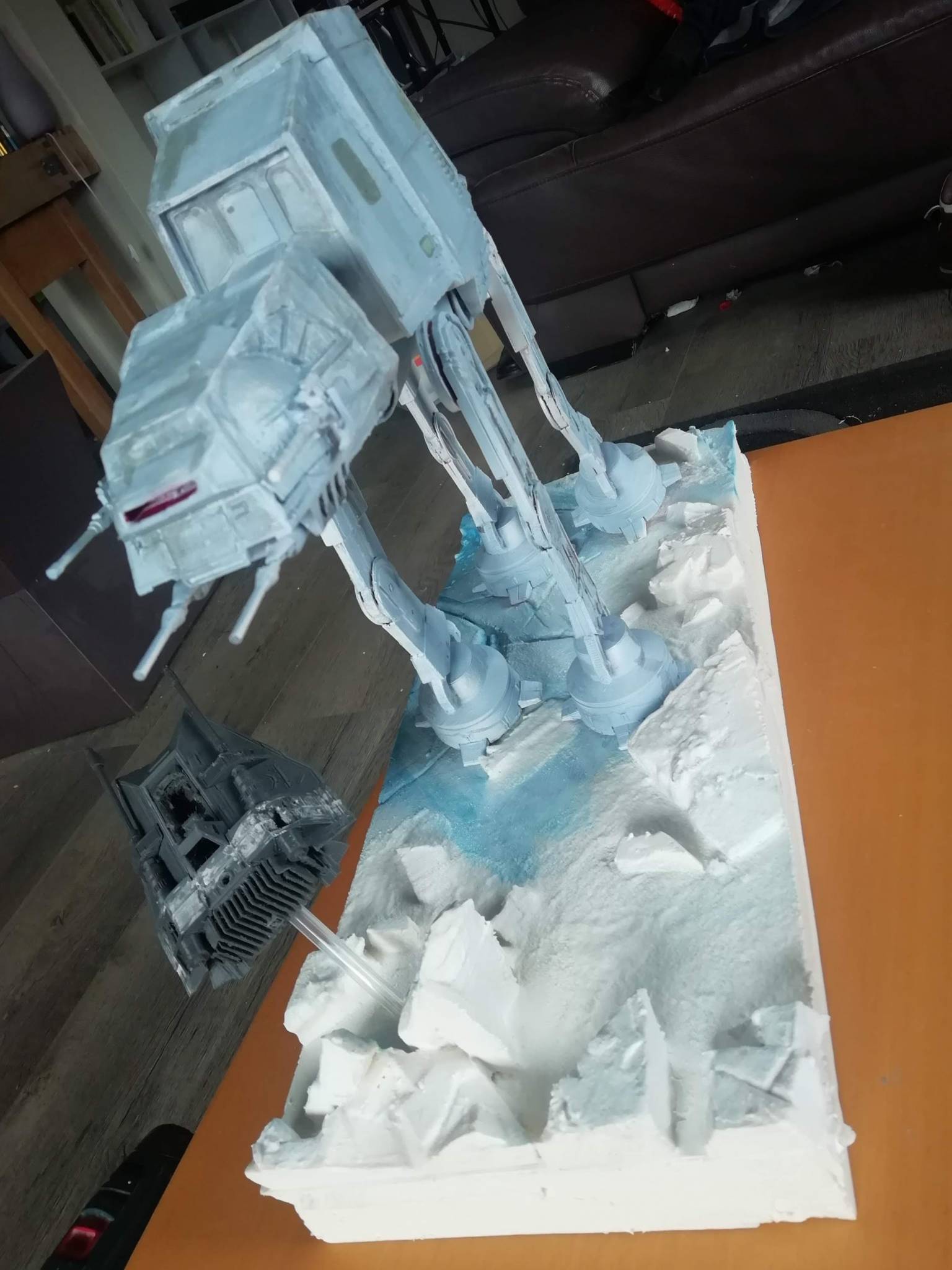

khopai Posté(e) Mars 23, 2020 Auteur Posté(e) Mars 23, 2020 bon ,j 'ai reçu la CM pour ma cr10s pro ce matin, le temps de brancher / régler, et je reprend le projet pour l'instant j'ai imprimer la caisse du snowspeeder pour visualiser la taille, et où je vais mettre le support. je n'ai pas respecté les proportion entre le AT-AT et le Snowspeeder comme dans le film pour des questions de facilité de travail (print et peinture)......j'ai de grosse mains ! et puis aussi car je veux rendre la scène plus lisible.. j'ai quant même fait attention d'être cohérent et qu'il puisse passer entre les pattes....mais vu les mages de manœuvres, c'est réservé aux jedi !!!!! pour le support, je suis en pleine réflexions en mode mike gyver....(avec peut-être le corps d'un stylo bic)

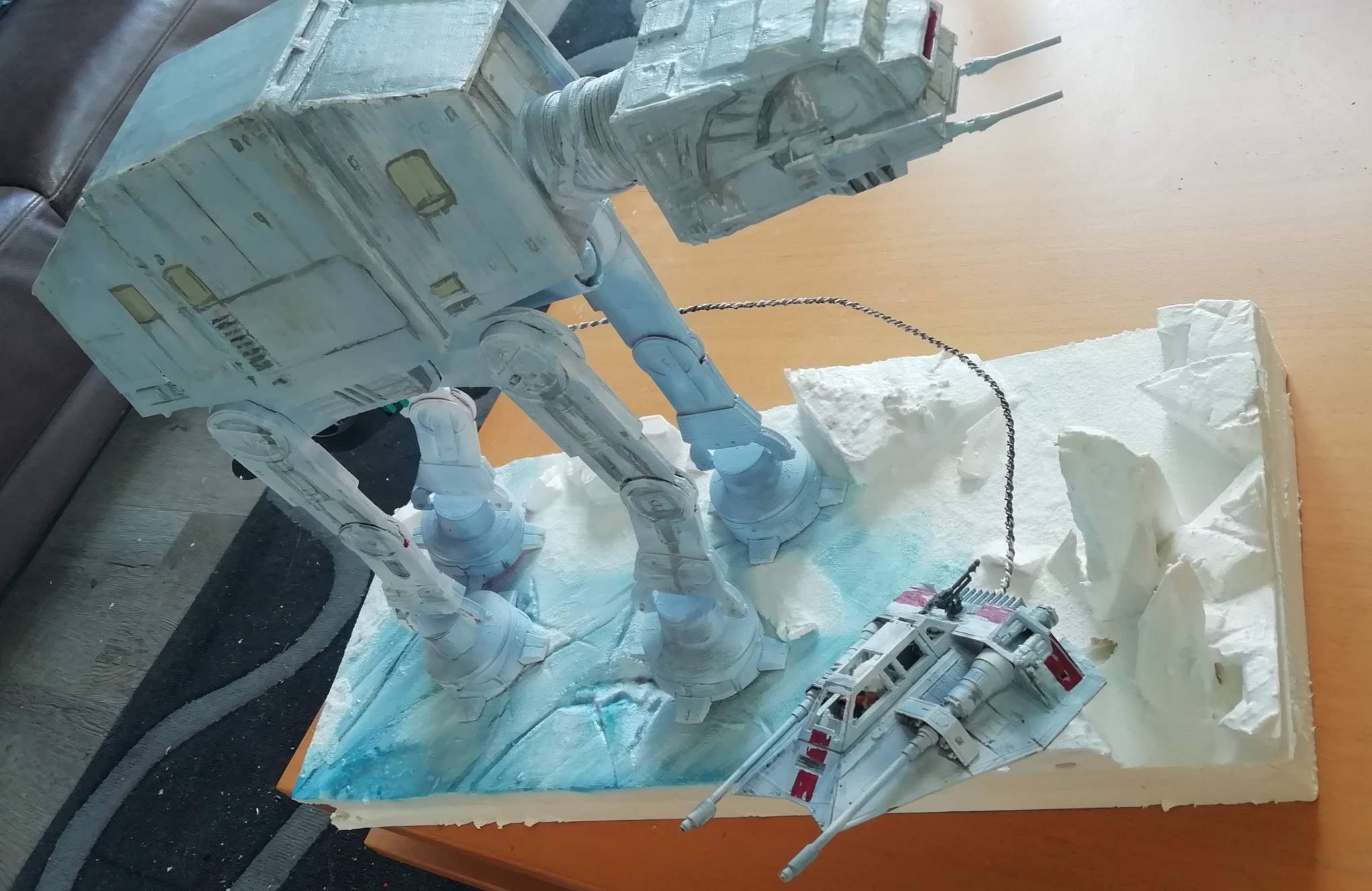

khopai Posté(e) Mars 25, 2020 Auteur Posté(e) Mars 25, 2020 (modifié) bon, le support est fait , merci Bic. je finis les petites pièces pour le snowspeeder et après je commence la peinture (je vais ajouter le pilote aussi) la mise en place ressemblera à ça, le cable sera ajouté à la toute fin Modifié (le) Mars 25, 2020 par khopai 1

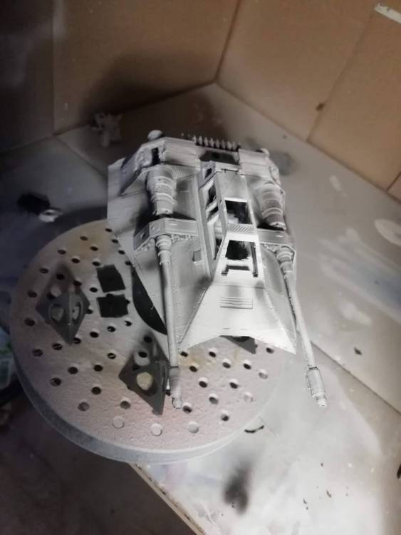

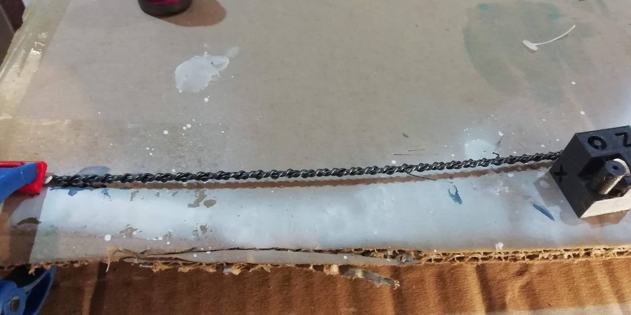

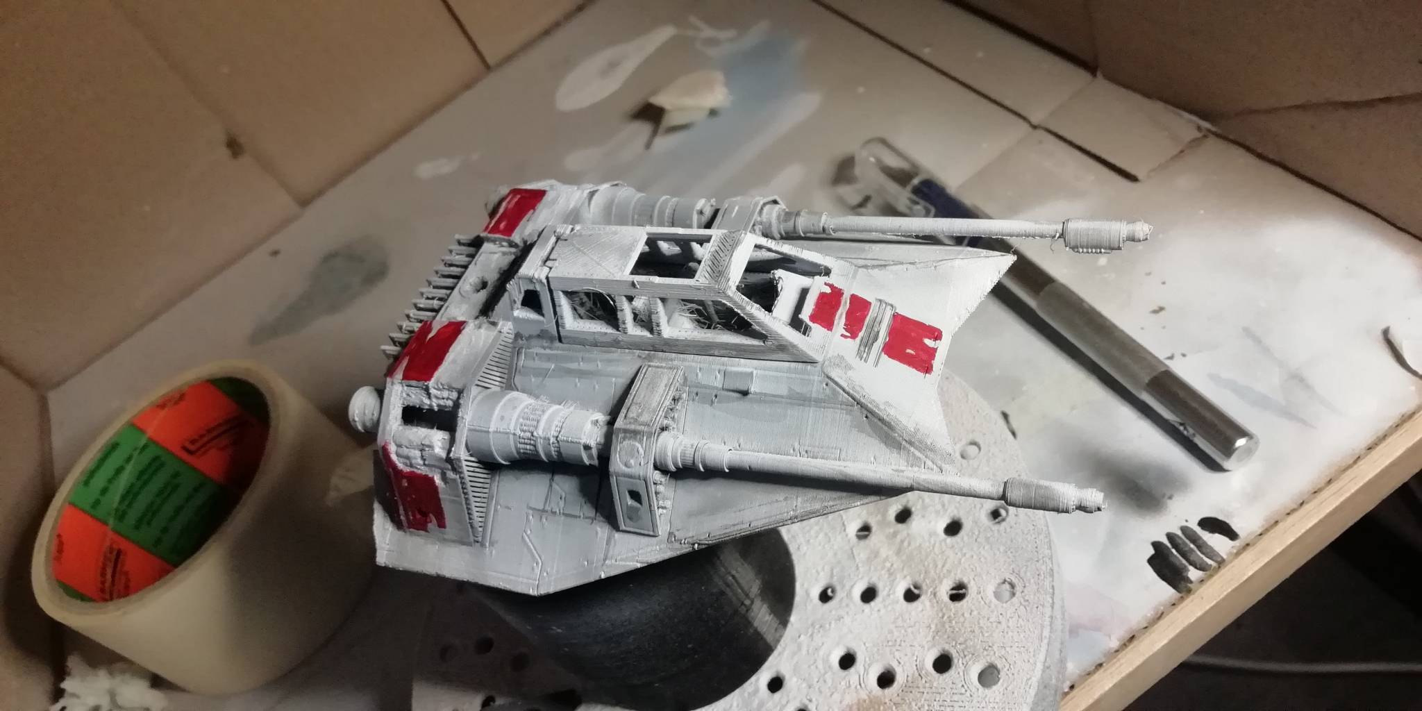

khopai Posté(e) Mars 27, 2020 Auteur Posté(e) Mars 27, 2020 bon, pause de la primaire, puis pré ombrage...............fait couleur final + effet sale + déco............ fait premier test sur le cable, et début de préparation et montage du pilote (oufffff, dur là) me reste, quelques détails sur le speeder (accentuation des rivets par exemple), mise en place du pilote et vernis, puis finir le cable et installer le canon (pas certains encore çà), réalisation d'un "arpon" pour accroché le cable au at-at et tout mettre sur le support jusqu'ici tout vas bien je précise c'est ma toute première fois que je me met à la peinture et à toute ces choses (par exemple, j'ai même pas de de pinces de précision pour manipuler les petites pièces du pilote, d'où la galère...et un coup d'amazon pour la prochaine fois ! ) keep going 1
khopai Posté(e) Mars 27, 2020 Auteur Posté(e) Mars 27, 2020 montage à blanc pour vérifier que tout est bon.. maintenant, me reste à peindre le cable, coller l'arpon et tout coller, une couche de vernis, et le tour du cadre (cornière alu je pense) on verra ça lundi....je suis raisonnablement satisfait du résultat 1

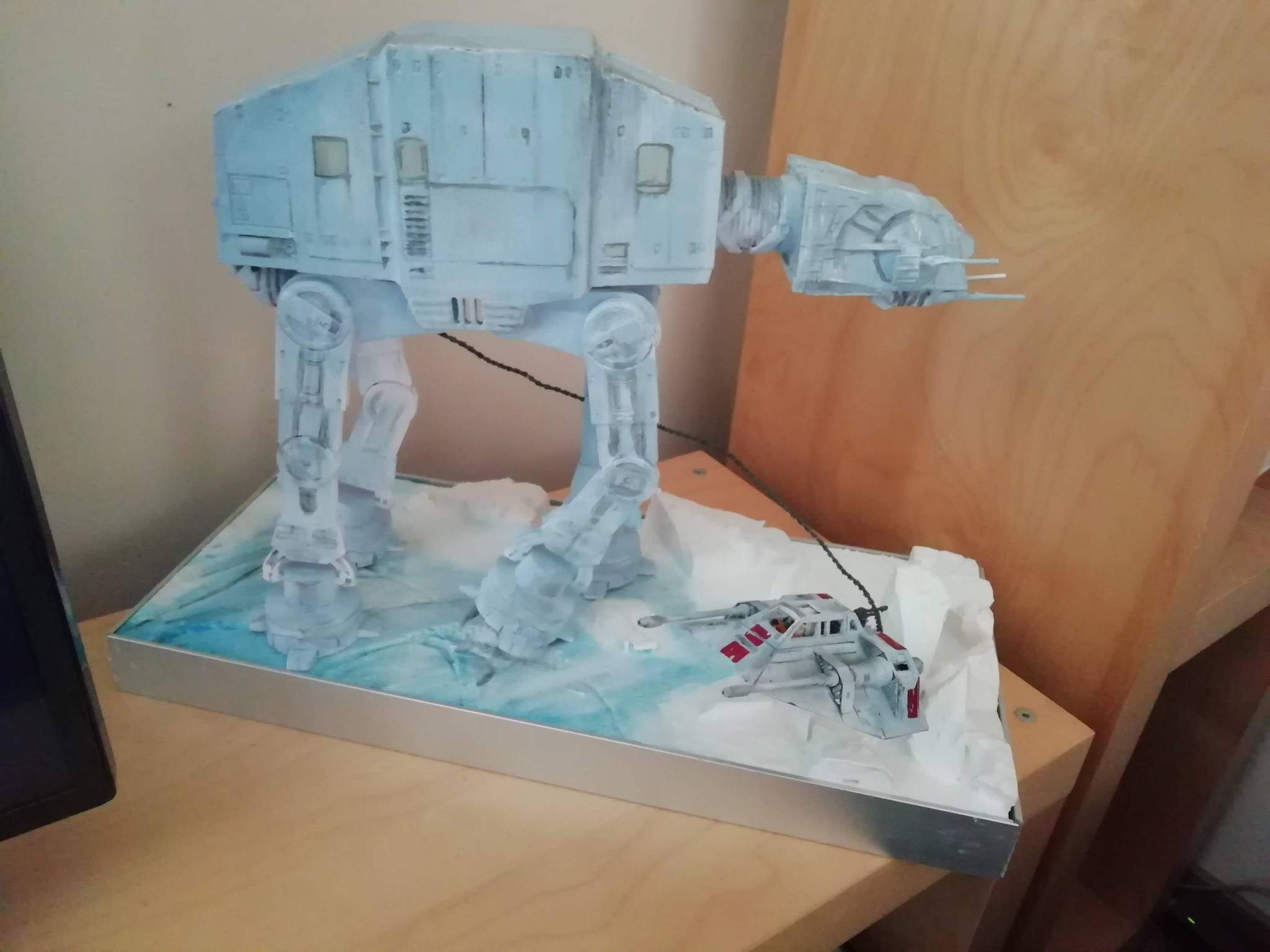

khopai Posté(e) Avril 1, 2020 Auteur Posté(e) Avril 1, 2020 voilà, fini.... par contre, va falloir que je trouve un meuble d'exposition si je continue sur des truc un peu massif !!
