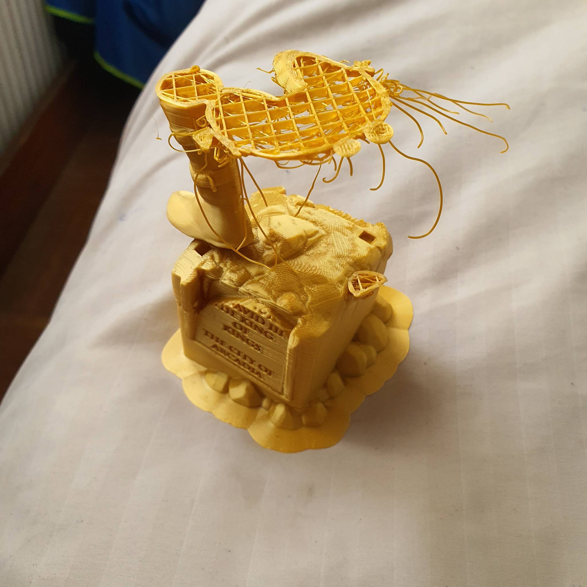

maevalexandre Posté(e) Mars 22, 2020 Posté(e) Mars 22, 2020 (modifié) Bonjour à tous Problème avec une impression sur Ender 3 pro , vous voyez ces fils et là on n'en voit qu'une partie, un bout de mon impression s'étant déjà détachée, pour la base pas de problème, cela débute à l'impression du revolver, c'est là que les fils arrivent et que la buse finit par imprimer dans le vide à ce niveau. Je signale ne pas utiliser de support , j'imprime à 200° buse et 60 bed avec une vitesse de 50 , PLA 1.75 le fichier : https://www.thingiverse.com/thing:2956011 des idées pour que l'impression se fasse correctement ? j'ai corrigé les possibles erreurs avec 3D builder Modifié (le) Mars 22, 2020 par maevalexandre
ixi Posté(e) Mars 22, 2020 Posté(e) Mars 22, 2020 (modifié) Salut, Très simple, tu choisis : option 1 = coups de bâton sur les genoux ( pour commencer ) option 2 : ajouter et bien configurer les supports Je t'aide : vu le fichier,difficile d'imprimer sans supports Modifié (le) Mars 22, 2020 par ixi
maevalexandre Posté(e) Mars 22, 2020 Auteur Posté(e) Mars 22, 2020 (modifié) il y a 4 minutes, ixi a dit : Salut, Très simple, tu choisis : option 1 = coups de bâton sur les genoux ( pour commencer ) option 2 : ajouter et bien configurer les supports Je t'aide : vu le fichier,difficile d'imprimer sans supports option 2 si possible je l'ai relancée il y a une heure avec supports on verra bien mais je n'aime pas, des traces irrattrapables parfois et même pas sûr que ça tienne Modifié (le) Mars 22, 2020 par maevalexandre
ixi Posté(e) Mars 22, 2020 Posté(e) Mars 22, 2020 Dommage.... Si tu découpes dans Cura,tu as une multitude de possibilités pour bien configurer les supports,tu peux y passer une bonne journée pour comprendre comment les utiliser au mieux, et ça en vaut la peine ! un indice : par exemple,pour les petites impressions des personnages D&D de ma fillotte ,les supports arborescents ( expérimental) font merveille,car les 'normaux' sont moins adaptés.

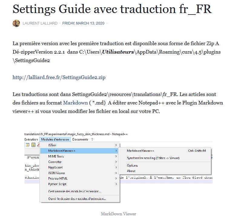

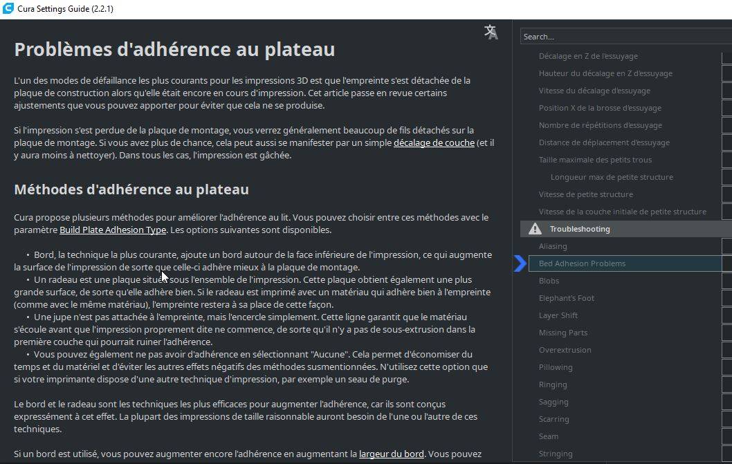

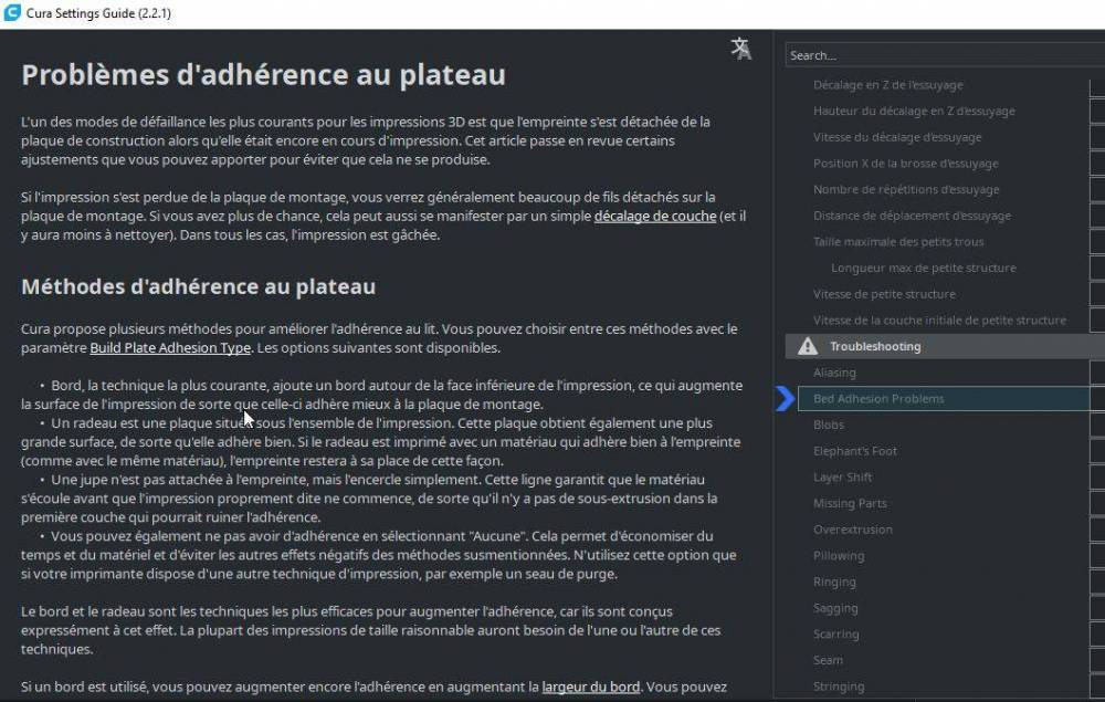

fran6p Posté(e) Mars 22, 2020 Posté(e) Mars 22, 2020 il y a 4 minutes, ixi a dit : Maître 1 Mètre 88 STP (un ou deux centimètres en moins avec l'âge (et on évite les allusions graveleuses)) Dans la section expérimentale se trouve d'autres fonctions bien utiles: gestion des ponts, la roue libre, impressions floues, … Au moment où les développeurs les ont implémentées elles étaient probablement «expérimentales» mais je pense que pour certaines il serait préférable de les déplacer dans d'autres sections, d'autant plus que les supports arborescents réutilisent les paramètres de la section Support. HS: Un plugin absolument essentiel à ajouter dans Cura est «Settings Guide», les explications qu'il apporte sont excellentes. Une version traduite en français existe, pour l'instant il faut en effectuer l'installation manuellement mais les prochaines versions incorporeront cette traduction (source FB Cura3d francophone, Laurent Lalliard) : Exemple pour la section «Troubleshooting» à l'instar des sites de visualisation des problèmes d'impression : 1

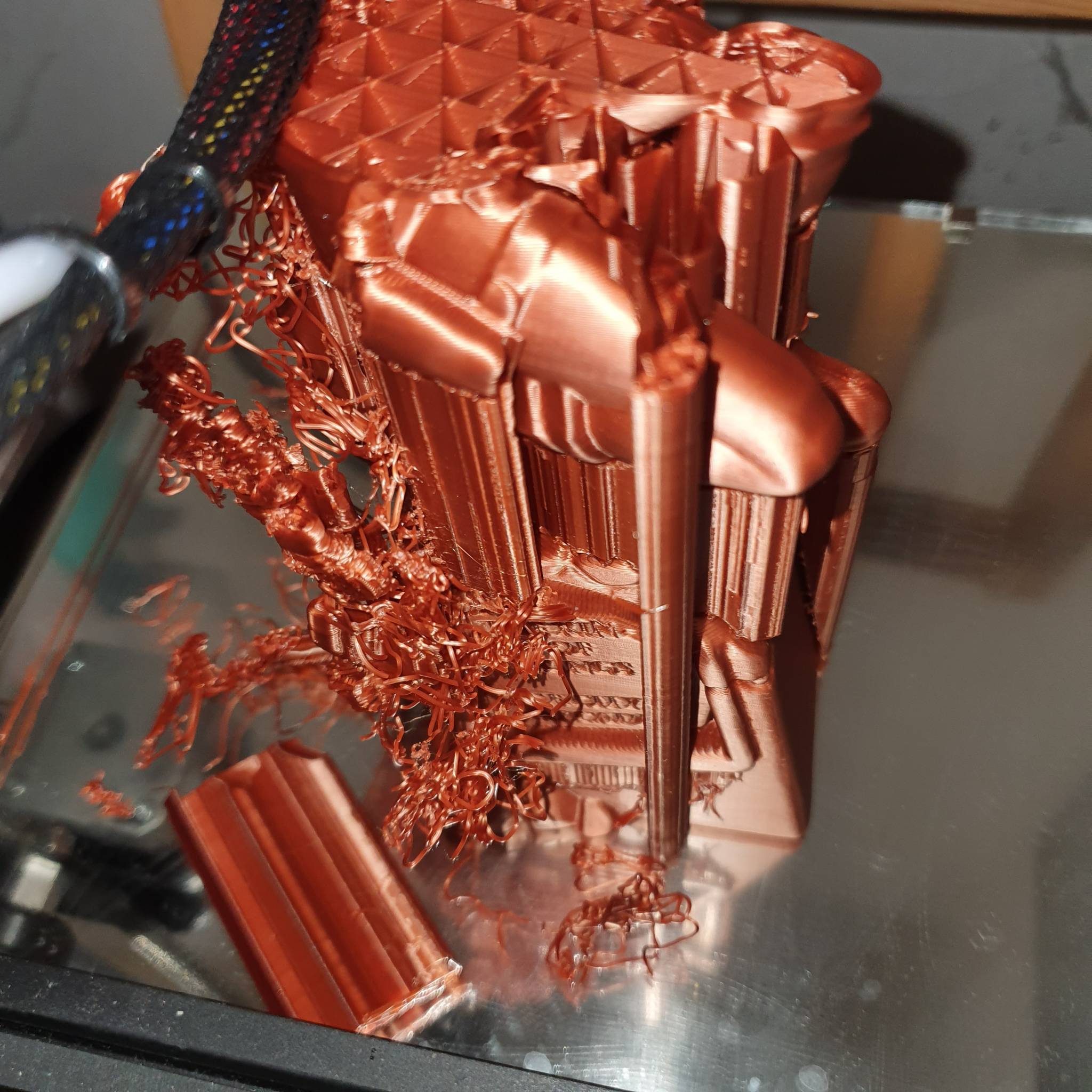

maevalexandre Posté(e) Mars 23, 2020 Auteur Posté(e) Mars 23, 2020 bon, même avec support ça merdouille au niveau du revolver, fils à gogo !

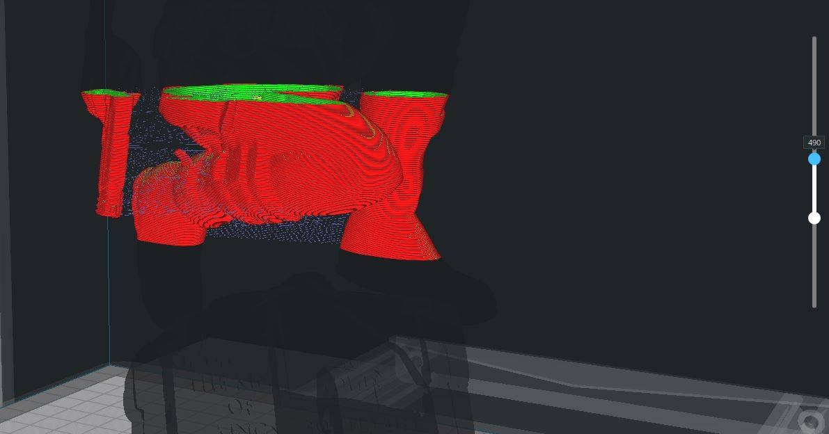

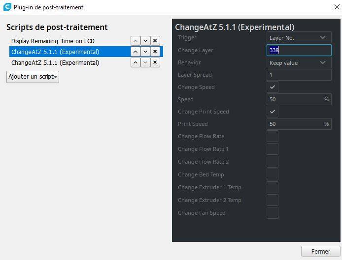

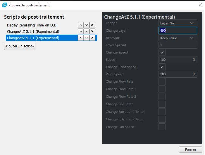

ixi Posté(e) Mars 23, 2020 Posté(e) Mars 23, 2020 (modifié) Bonjour, Je ne sais pas à quelle échelle tu imprimes,mais supposons que ce soit 100% et que les supports soient adaptés. Dans Cura , menu Extensions/Post traitement /modification du gcode,tu peux changer la vitesse d'impression pour les couches qui posent problèmes,et la changer à nouveau lorsque ceci n'est plus nécessaire ( revenir à 100%) Tu peux également ,en même temps, diminuer légèrement la température. C'est un exemple,pour le gun le plus bas, à toi d'essayer pour les autres couches délicates. Il faut à chaque fois découper et noter le numéro du layer. J'utilise fréquemment le modificateur de gcode, c'est un peu le chapeau de magicien de Cura pour des impressions irréprochables. PS: il n'y a pas de supports sur mon exemple. Modifié (le) Mars 23, 2020 par ixi
maevalexandre Posté(e) Mars 23, 2020 Auteur Posté(e) Mars 23, 2020 Salut Ixi, j'en apprends vraiment tous les jours merci pour ton aide, je vais tenter ça , j'ai déjà relancé l'impression avec différents paramètres au niveau support, je tenterai ton approche si ça rate de nouveau, je suis plutôt du genre obstiné
ixi Posté(e) Mars 23, 2020 Posté(e) Mars 23, 2020 Ah, 'genre obstiné' c'est très bien ! Le modificateur est ,comme disent les jeunes , un truc de ouf . Tu n'imagines pas les possibilités offertes. Il faut faire attention si tu utilises la version Cura 4.4.1,car les modifications sont enregistrées dans le .3mf ...et le reste pour le projet suivant. hahahah Bug réglé avec la 4.5

maevalexandre Posté(e) Mars 24, 2020 Auteur Posté(e) Mars 24, 2020 décidément je n'y arriverai jamais j'essaie ta méthode et après j'abandonne si ça foire
ixi Posté(e) Mars 24, 2020 Posté(e) Mars 24, 2020 Zut et crotte ! Il y encore une autre option,c'est d'utiliser Meshmixer. Tu peux, avant de le passer à la sauce Cura, importer ton stl et ajouter les premiers supports ou tu le souhaites ( manuellement ).
